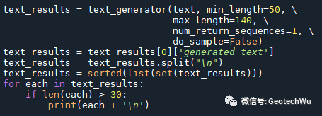

管道对象调用方法generate()来生成文本。可以用max_length和do_sample方法重载默认参数。在下面的测试中,除了使用GPT-2外,也使用distilgpt2和gpt2-large(3.25G)进行了观察。
