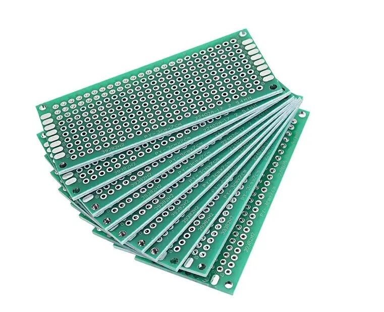

焊盘,表面贴装装配的基本构成单元,用来构成电路板的焊盘图案(land pattern),即各种为特殊元件类型设计的焊盘组合。
焊盘用于电气连接、器件固定或两者兼备的部分导电图形。

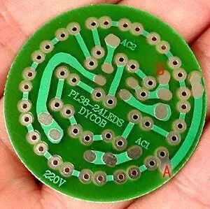

常见焊盘
  • 方形焊盘 —— 印制板上元器件大而少、且印制导线简单时多采用。在手工自制PCB时,采用这种焊盘易于实现。
    PCB设计中焊盘的种类,你都见过几种?的图5
  • 圆形焊盘 —— 广泛用于元件规则排列的单、双面印制板中。若板的密度允许,焊盘可大些,焊接时不至于脱落。
PCB设计中焊盘的种类,你都见过几种?的图6
  • 岛形焊盘 —— 焊盘与焊盘间的连线合为一体。常用于立式不规则排列安装中。

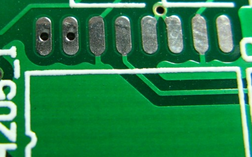

  • 椭圆形焊盘 —— 这种焊盘有足够的面积增强抗剥能力,常用于双列直插式器件。

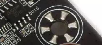

  • 梅花焊盘 —— 梅花焊盘通常用在大的过孔接地的位置,这样设计有以下几点原因:
PCB设计中焊盘的种类,你都见过几种?的图9
  1. 固定孔需要金属化和GND相连, 如果该固定孔是全金属化的,在回流焊的时候容易将该孔堵住。
  2. 采用内部的金属螺孔可能由于安装或多次拆装等原因,造成该接地处于不良的状态。而采用梅花孔焊盘,不管应力如何变化,均能保证良好的接地。

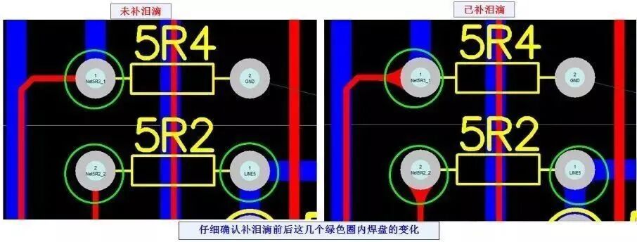

  • 泪滴焊盘 —— 当焊盘连接的走线较细时常采用,以防焊盘起皮、走线与焊盘断开。这种焊盘常用在高频电路中。
