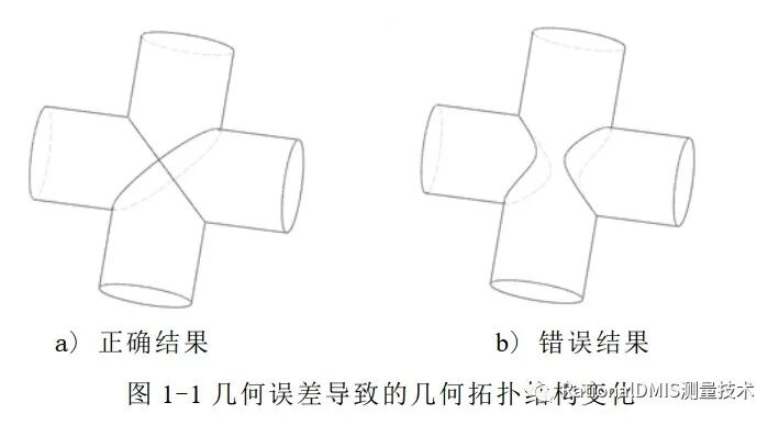

      在三维几何建模中,由于误差带来的数值计算不稳定性、几何表示不准确一直是重要的研究问题。主要原因是在几何建模当中普遍应用的边界表示法(B-Rep)中,其几何实体(点、线、面)在计算机当中均被看做理想的数学几何,但实际,上只有很少一部分数学物体能够在计算机中精确表示,而大部分的几何物体在计算机中都只能以浮点数来近似表示。浮点数表示的几何物体是不精确的,这个不精确的表示就导致了几何实体的几何与拓扑之间的不一致性,也就是误差的产生。如图1-1a)中所示是正确的布尔求和的结果,但是因为半径的浮点表示以,及数值操作计算,其相交线如图1-1 b)所示该变成两条交线,这就是误差导致的几何拓扑结构变化。
中望3D Overdrive内核技术之“容差建模”的图11

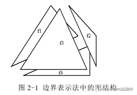

3)面(Face):如图2-1,面是被一个或多个边(Edge)组成的环(Loop)所界定的曲面中的联通区域

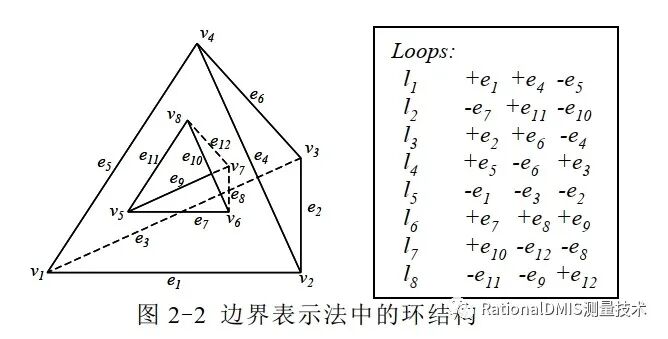

环(Loop):如图2-2中,面的边界中互相连接的部分,它由一系列的有向边组成,通常是封闭的。

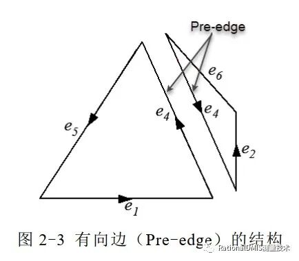

5)有向边(Coedge/Pre-edge):如图2-3中,是两条共边缘的集合

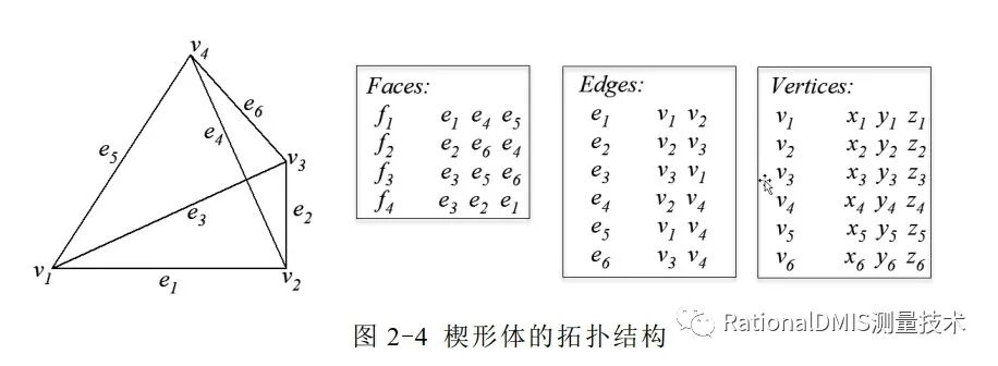

    图2-4的楔形体通过B-Rep的描述方法,展示了面(Face)、边缘(Edge)和顶点(Vertex)的构成,其中包含了4个面,6个边缘,6个顶点,同时6个有向边,又封闭成4个环。

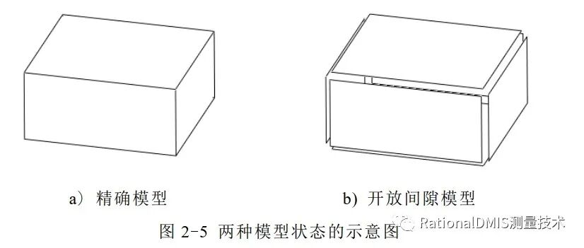

   对于边界表示法的B-Rep模型来说,其主要构成就是一张张的面,因此无论是建模还是模型修复,都必须以面作为基础。精确的没有容差的B-Rep模型,面与面之间的连接是完全重合如图2-5 a),但因为几何容差,面与面之间将存在间隙,如图2-5 b)。
中望3D Overdrive内核技术之“容差建模”的图23

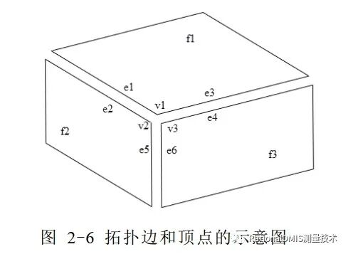

   在图2-5 b)的六面体中,提取三个相连面进行分析。如图2-6,描述面与面之间连接关系的边(Edge)以及描述边与边之间连接关系的顶点(Vertex)因为几何容差产生间隙,原本精确模型中的,3条共边缘分裂成6条,1个共顶点也分裂成3个。因此在存在几何容差在B-Rep模型中的存在形式主要是依赖于顶点、边缘和面,对几何容差模型的问题研究从根本.上来说就是对容差顶点、容差边缘和容差面的分析研究。

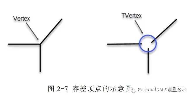

    如图2-7,顶点容差T的几何意义为以顶点为圆心半径为T的球。这个球包含所有与这个顶点相连的边的曲线的端点。

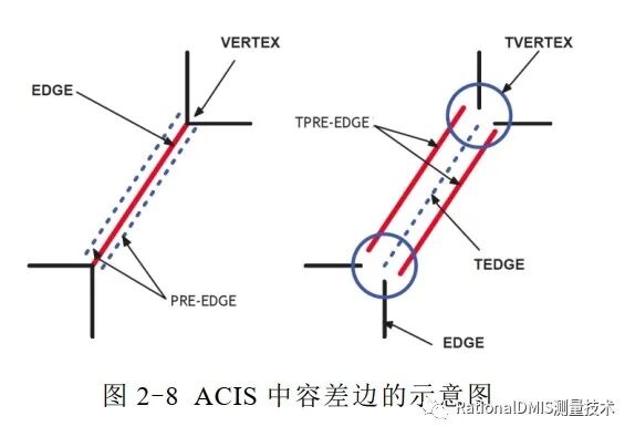

2)容差边缘(Edge)
    边(Edge)是边界表示法中的重要结构,因为边界表示法(B-Rep)是用形体的边界来描述形体的一种方法。B-Rep认为形体是由有限数量的边界表面(平面或曲面)构成,而每个表面又由若干边界边与顶点构成,所有的单元面构成了形体的边界,形体的边界将形体和周围的环境分隔开来。
    图2-8是ACIS建模核心中对容差边的描述,容差模型从边缘(Edge),有向边(Pre-edge)得到一个新的容差边缘Tedge,其存储容差并且以静态参数化来约束边缘。边缘的公差值定义为有二维空间上有向边(Pre-edge)与相邻面的最大距离。
中望3D Overdrive内核技术之“容差建模”的图26

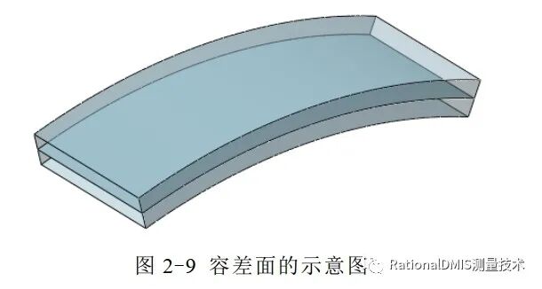

如图2-9所示,面的容差的几何意义是包围面的一个具有厚度的板。

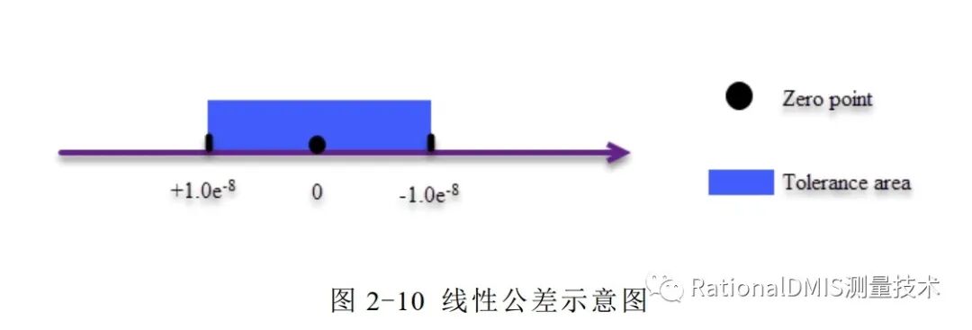

    几何建模核心有一个线性公差(Linear tolerance),这个公差数值是用来严格零值使用的。当两个数的差值小于这个公差的时候,则认为它们是一样的。
如图2-10 中Parasolid的线性公差示意图,蓝色区域表示公差区域,只要在数值在 中望3D Overdrive内核技术之“容差建模”的图28区间内,都是等同零值。

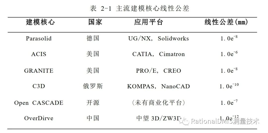

    目前不同建模核心本身使用的线性公差是不一样的,主流的建模核心的公差可见表2-1。

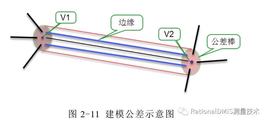

     除线性公差外,所有几何建模平台还有-一个建模公差(Modeling tolerance),建模公差不同于线性公差,其控制的不是数值的精度,而是几何拓扑结构中代表两个几何元素的间距在多少以内可以被视为是足够接近。譬如当顶点(Vertex)和边缘(Edge)小于这个公差的时候,建模系统就认为他们是重合一致的。
中望3D Overdrive内核技术之“容差建模”的图30
    如图2-11所示,蓝色点V1、V2是两个顶点,蓝色线则是两个边缘,红色圆柱区表示的就是建模公差带,只要顶点V1、V2在圆柱的顶面和底面圆圈内,建模系统认为共点,同理如果蓝色边缘在圆柱内,则系统认为共边缘。

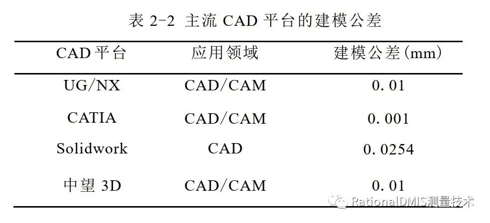

    GB/T18784-2002(CAD/CAM 数据质量标准)推荐的建模公差值是0.02,但现实情况中,基于几何核心开发各个三维CAD/CAM设计平台所使用的建模公差各不相同,如表2-2是各主流CAD平台的建模公差值。
中望3D Overdrive内核技术之“容差建模”的图32
    目前这种差异化的现实情况无法改变,其中一个主要原因是不同的几何造型引擎中对几何拓扑的组织和描述、几何算法的差异,每个建模引擎都会根据实际的运算法则选择最适合自己的建模公差值;另外一个原因是应用几何造型的CAD/CAM平台由于面对的不同行业和客户要求,难以使用统一的建模公差。如CATIA普遍应用于航天汽车制造的高端行业,其默认建模公差使用的是0.001mm,而面向通用机械制造行业的中端CAD平台Solidworks则用的是0.0254mm。

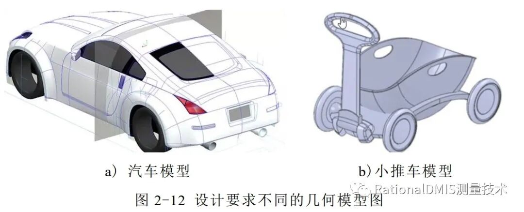

    就算使用统一的几何建模平台进行设计,考虑到实际模型产品的应用场景和总体和局部的细节要求需要各种不同的公差,首先就不同产品的应用场景而已,如图2-12 a)中一款高端的汽车的几何模型的公差要求肯定要比图2-10b)一个普通作业的小推车的几何模型公差要求要高。
中望3D Overdrive内核技术之“容差建模”的图33

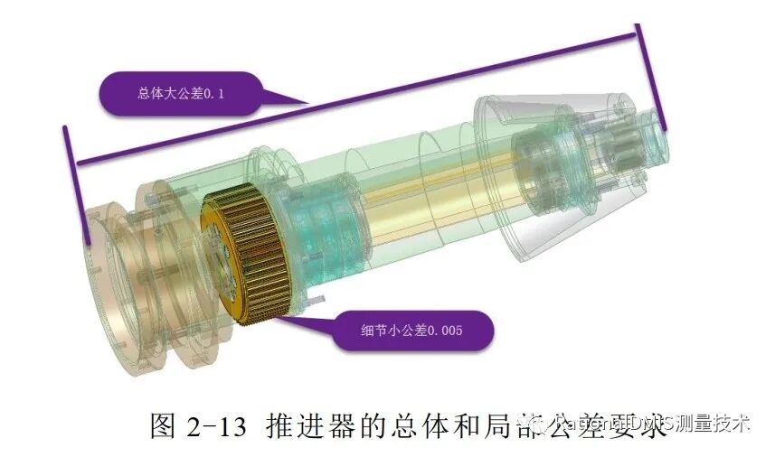

      其次就模型本身而言,总体的公差和局部的公差也存在差异。这就是大尺寸用大公差、小尺寸用极小公差的设计原则。例如对图2-13的某推进器零件(外形尺寸1500x600x450mm)进行建模时,其外形的几何建模公差只要设定成0.1mm就能满足装配的要求。但对于某些内部的精密零件如机电装置或轴承表面,需要达到0.005mm的建模公差,才能保证后续CNC加工的质量。
中望3D Overdrive内核技术之“容差建模”的图34
   综上,几何模型的应用场景不一样,其设计过程中对几何的精度要求存在差异。当然理论,上均使用统一的极小的建模精度可以解决这个问题,但现实上这种方案是不可行也没有必要。首先基于几何计算考虑,极小的精度公差会导致计算过程更长、储存的数据量更大;其次从产品的开发制造流程分析,极小的精度公差会给后续CAM加工、CAE分析增加时间和人力的成本。

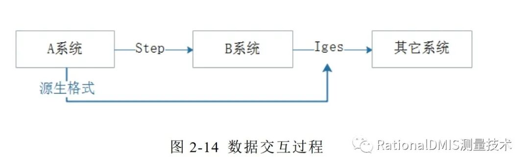

     图2-14中的示例是一-种常见的设计情景,从A系统中把几何模型导出STEP格式后,导入B系统进行后续编辑,然后再导出IGES格式到其它系统,这个时候的IGES格式对比A系统的源数据就发生了精度的变化,也就产生了几何容差的问题。

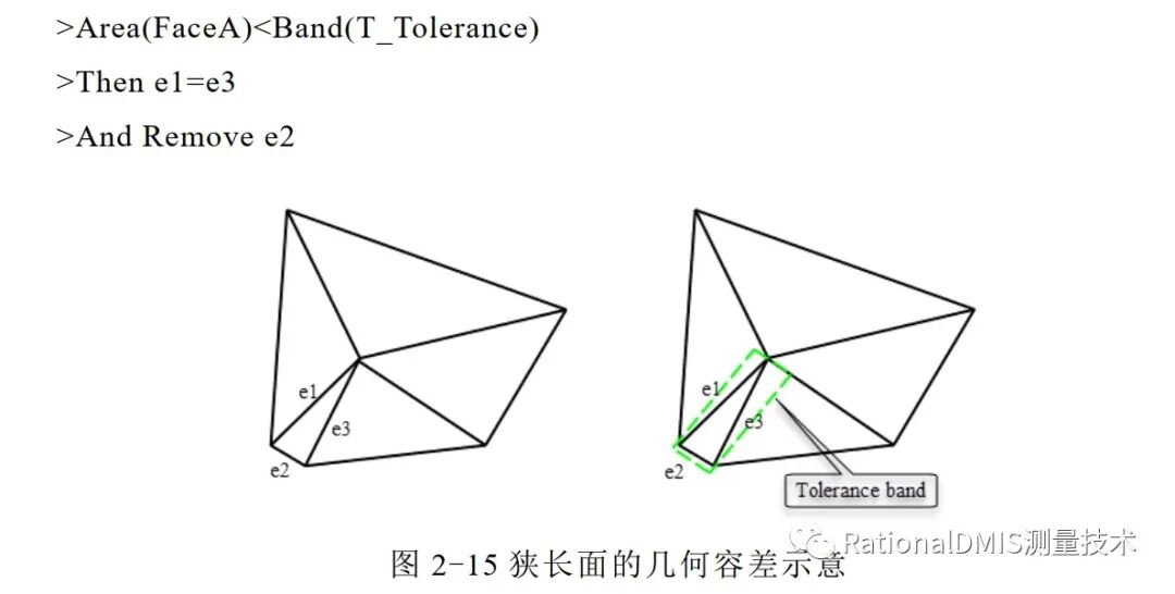

   图2-15由边缘(e1,e2,e3)构成的狭长面(facel),当facel 的面积区域小于建模公差的时候,由建模公差的定义可知:边缘el,e3被认为重合。
中望3D Overdrive内核技术之“容差建模”的图36
    之后会有两种结果出现,具体根据不同的CAD系统的算法处理。比较通用的算法处理如图2-16是延伸e5、e6创建相交点,然后从顶点v1连接此相交点创建新的v3,形成封闭的区域。
中望3D Overdrive内核技术之“容差建模”的图37
从上述分析可以得出,在高精度的几何模型导入到低精度的建模公差的系统中,在交互过程中,狭长面(Tiny face)导入后丢失了。

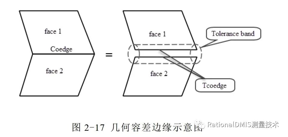

图2-17中的低精度模型的显示的两个平面face1和face2的有向边缘(Pre-edge)可以理解为右图示中的公差有向边(TPre-edge),由于在建模公差的公差带范围内,所以在原系统中是重合的。
中望3D Overdrive内核技术之“容差建模”的图38

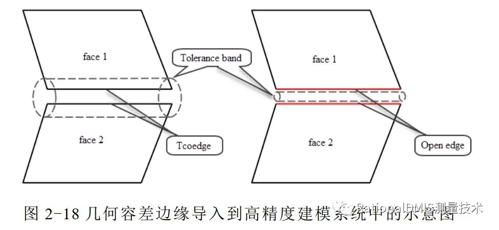

    但导入的高精度建模公差的系统中,如图2-18中由于新的系统使用更小的建模公差值,公差棒小于原低精度模型的有向边的间隙,在新的系统中就认为他们不是重合而是开放的,这就是导入质量中间隙形成的主要原因。

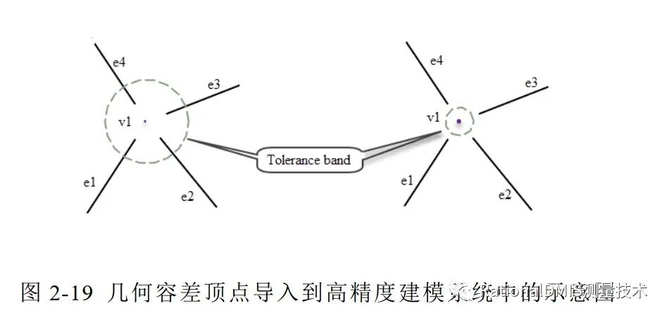

   图2-19中的低精度模型的4个边缘(e1,e2,e3,e4)构成的顶点v1在原几何建模系统因为大公差的原因是认为重合的,但导入到新的系统后,在更小的建模公差的公差棒范围内,不被认为重合,所以造成顶点v1开叉。
中望3D Overdrive内核技术之“容差建模”的图40

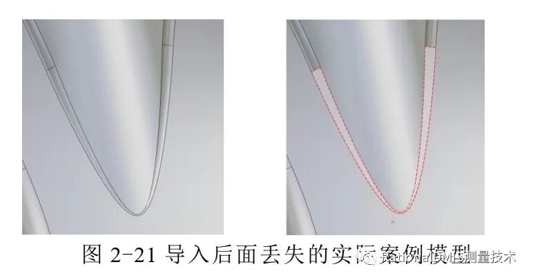

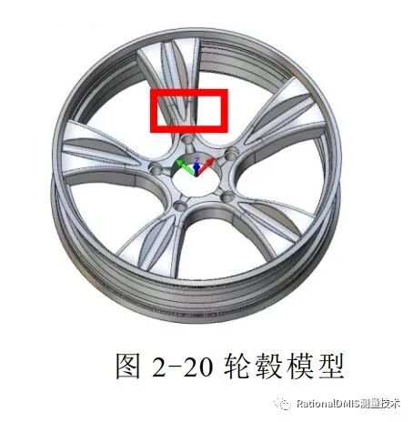

1)面丢失
   图2-20中的轮毂的几何模型,从原设计系统导入的新的系统中,放大后如图2-21中一狭长条形面丢失;
中望3D Overdrive内核技术之“容差建模”的图41

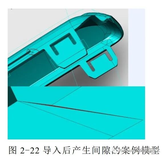

2)缝隙(Gap)
    产生图2-22中的几何模型,从原设计系统导入的新的系统中,使用开放边检查工具可见多处存在开放的间隙(Gap):
中望3D Overdrive内核技术之“容差建模”的图43

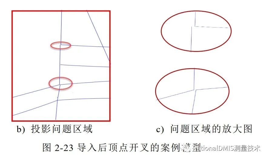

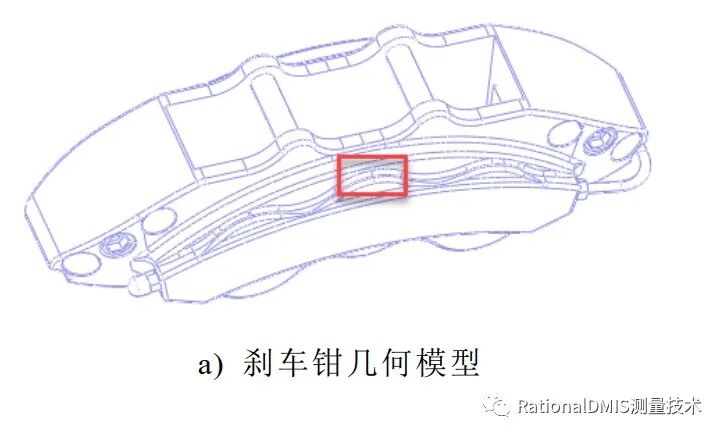

3)顶点(Vertex)错误
图2-23中的汽车刹车钳的几何模型,从原设计系统导入的新的系统中,线框模式下查看或用专用的模型质量检查工具,可见顶点开叉:
中望3D Overdrive内核技术之“容差建模”的图44
中望3D Overdrive内核技术之“容差建模”的图45

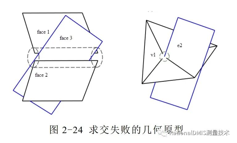

2.4.2布尔运算操作失败
   布尔运算作为建模主要操作之一,基本所有的基础建模特征以及加强筋、螺纹、用面裁剪/分割体等几何建模命令都会涉及,而布尔运算的底层是几何相交线的求交,所以由于几何容差导致的布尔运算失败就是相交线的求交失败。
2.4.2.1几何原型分析
图2-24中当几何容差的模型A在face1和face 2建的边缘处有几何容差,而模型B的求交面(face 3)刚好在此边缘求交,求交失败。
当几何容差的模型A在顶点v1处开叉,而模型B的求交边缘(edge 2)刚好穿过此顶点,求交失败。
中望3D Overdrive内核技术之“容差建模”的图46

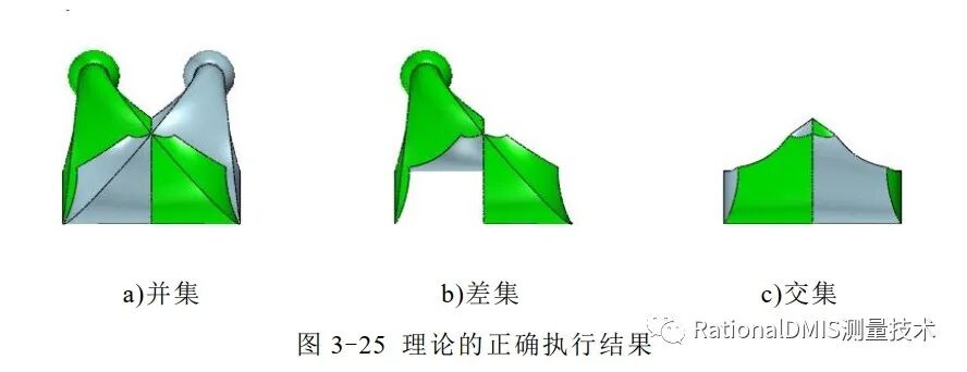

如图2-25所示模具分型设计中,执行布尔求差的操作,从本体(Base)减去工具体(Operator),由于几何容差的问题,导致计算结果错误,出现开放面。

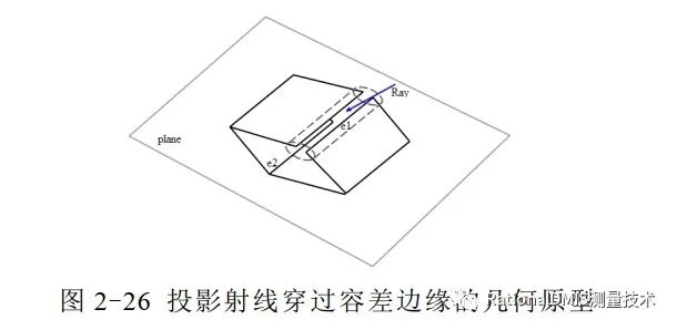

1)当投影射线(Ray)穿过存在几何容差的e1,原本应该认为被遮挡的e1,由于容差间隙的存在,边缘e2会被误认为没有遮挡,导致本应显示为消隐虚线却成为可见实线。

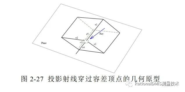

2)另外一种情况是如图2-27,当投影射线(Ray)穿过存在边缘e1,e2.e3.
e4构成的几何容差的顶点v1,与射线相交的边缘e5的消隐状态会改变,此容差顶点区域的e5段会被误判为可见实线。
中望3D Overdrive内核技术之“容差建模”的图49

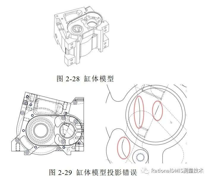

2.4.3.2实际案例呈现
如图2-28所示的缸体模型,因为存在几何容差,如图2-29某些轮廓线原本属于消隐虚线,但投影后给误判成了可见线。
中望3D Overdrive内核技术之“容差建模”的图50

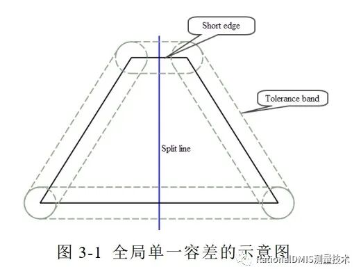

传统的边界表示(B-Rep)实体建模使用固定统一的全局容差来执行计算,但其优点和缺点均是明显的。优点是所有计算都只执行一个容差数值来进行判断和计算,存储的信息量小,计算速度快。缺点是始终固定的容差值,数值过大会导致精度损失,模型质量下降,过小的数值反而会增加计算时间,而且会把导入的来自其它平台的数据识别成开放的间隙。
另外一个更严重的问题是会导致建模不稳定。如图3-1中使用固定公差的一个建模例子,蓝色曲线分割一个面,如果上部短边缘的长短小于4倍的容差值,分割后的两条短边会由于两个顶点的容差重合,此条短边在系统中会被认为是重合的顶点而不能正确生成。

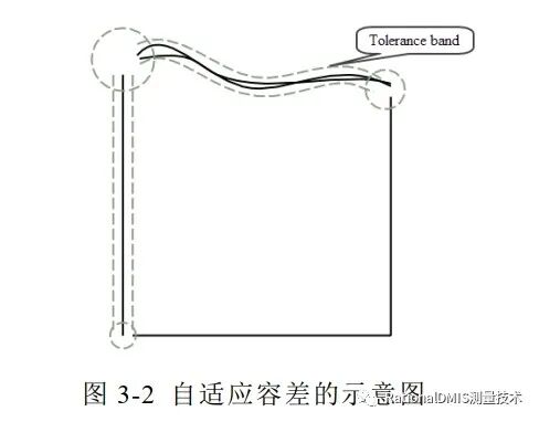

3.2基于自适应的容差的容差体系
如图3-2中,基于自适应的容差方法是在涉及几何拓扑变化的过程中,当涉及容差的计算的时候,通过特定的算法计算拓扑结构中的顶点、边缘位置,在几何模型不同位置使用最适合的容差值,这种方法能够保证拓扑结构使用最优的容差值,不会出现固定统一容差方法的建模稳定问题.
中望3D Overdrive内核技术之“容差建模”的图52

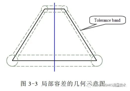

3.3.1基于局部容差的容差体系
    图3-3表示的是基于局部容差的容差建模方法,吸收了自适应容差方法中使用局部容差的优点,但容差值的计算方式不是自适应判断的,而是经过对实际几何容差情况的分析,设计一种定义规则,来计算和获取容差顶点和容差边缘的数据,而且对几何容差范围做一些限制,超过合理范围的大容差的几何拓扑不进行处理,维持其几何容差。
中望3D Overdrive内核技术之“容差建模”的图53

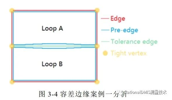

1)案例一:图3-4中Pre-edge和公差边缘间存在较小gap,但范围可控,没有破坏LoopA和LoopB,是合格的容差边缘。

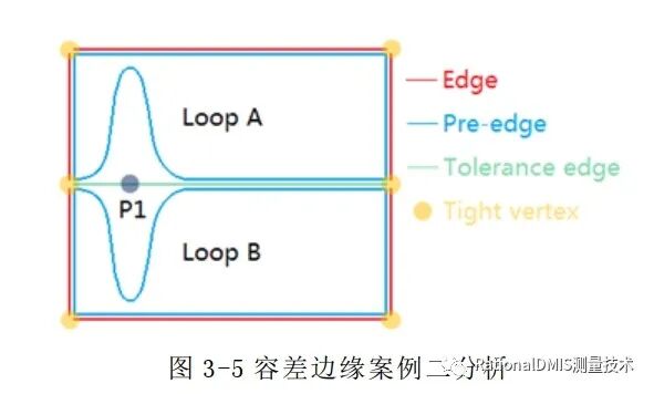

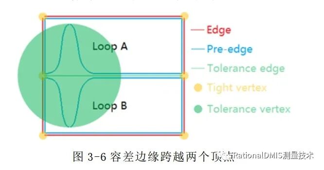

2)案例二:图3-5中Pre-edge和公差边缘存在较大gap,如果不进行修复或容差建模介入处理,当使用P1分割公差边缘的时候,新生成的Vertex会是一个坏的有问题的Vertex
中望3D Overdrive内核技术之“容差建模”的图55
具参考图3-6,可以看到公差范围已经跨越两个Vertex之间
中望3D Overdrive内核技术之“容差建模”的图56

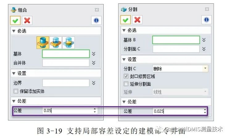

1)设定默认建模公差为VgTolPoint()-0.01mm,开放自定义设置的范围为
V_TOL PROX-MIN()=0.0001mm
V-TOL PROX-MAX()=10.0mm
 2)容差的数值判断范围适用于容差边缘和容差顶点,与VgTolPoint()关联设定为:
TolPointExact()=0.001xVgTolPoint
TolPointLoose()=10.0xVgTolPoint

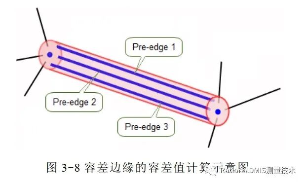

1)边的局部容差由环边的最大距离决定。如果边只有一条环边,那么边的局部容差为0;
2)如果边有两条环边,那么边的局部容差等于两条环边的最大距离;
3)如果边有多条环边,那么边的局部容差等于多条环边两两距离的最大值。
如图3-8所示,边有三条蓝色的有向边,如果有向边1和有向边2之间的距离为d1、有向边2和有向边3之间的距离为d2、有向边1和有向边3之间的距离为d3,那么边的局部容差dLocalTolerance=max(d1,d2,d3}
中望3D Overdrive内核技术之“容差建模”的图58

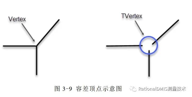

  如图3-9中,包含容差值的容差顶点Tvertex派生自顶点Vertex,各自公差值表示从Vertex几何体到在顶点附近终止的所有相邻边缘的端点的最大距离。容差顶点是用于限制Edge或Tedge的二维拓扑实体,而几何模型的拓扑结构保持不变。
如果它们的点之间的距离小于容差顶点和全局建模公差的最大值,则容差顶点和顶点是被认为重合的。

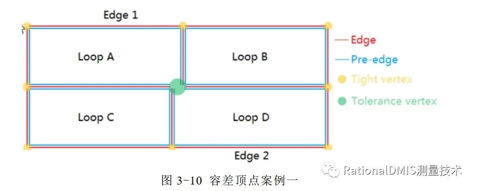

1)案例一:如图3-10中的顶容差顶点,由于顶点的误差范围小于Edge 1和Edge 2的距离,可以被认为是良好的容差顶点,在此处几何边缘的交点可以被认为是重合的。

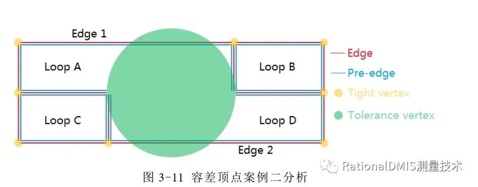

2)案例二:如图3-11中,Loop A和Loop D之间存在顶点位置一个更大的间隙,Edge1和Edge2之间的最短距离小于顶点公差的范围。
中望3D Overdrive内核技术之“容差建模”的图61

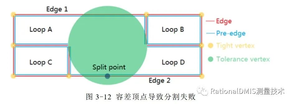

否则如图3-12所示,假设在Edge2处存在一个分割点(Split point),而这个分割点刚好落在容差顶点区域上,Edge1也被认为受到分割,那么就会因为顶点公差太大,导致分割Edge2失败或者分割错误。
中望3D Overdrive内核技术之“容差建模”的图62

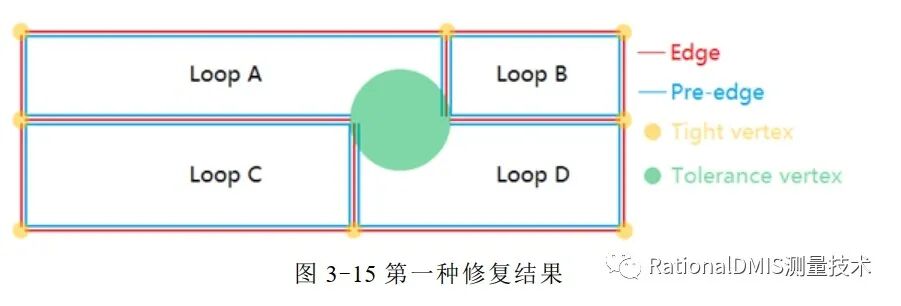

因此这种顶点开叉的情况,不适宜定义为容差顶点,而需要把顶点开放间隙,必须使用模型修复和模型重建的方法来重新构造几何。

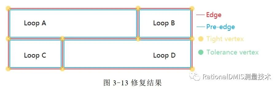

如图3-13中在LoopA和LoopB之间构建一条新的边缘。
中望3D Overdrive内核技术之“容差建模”的图63
3)案例三:图3-14中,Loop A和Loop D之间存在在顶点位置一个间隙,小于Edge 1和Edge 2的之间的最短距离。但是顶点的误差范围跨越了Edgel的Vertex1,会导致Edge1引起退化。
中望3D Overdrive内核技术之“容差建模”的图64
因此这种顶点开叉的情况,也不适宜定义为容差顶点,同样需要进行几何修复。

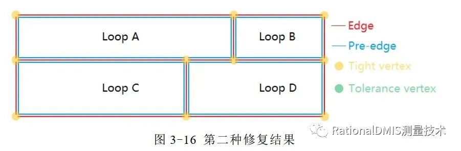

图3-15和图3-16分别是两种可以修复的结果。
中望3D Overdrive内核技术之“容差建模”的图65
中望3D Overdrive内核技术之“容差建模”的图66
通过上述的容差顶点案例的分析,容差模型中的容差顶点的定义不仅要有合理的公差范围,而且需要考虑几何拓扑的结构。否则容差顶点不但没有起到增加模型容忍度的作用,反而引起其它的建模问题。

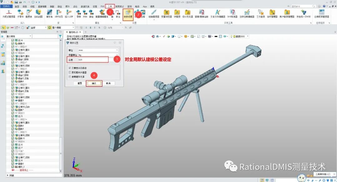

对全局默认建模公差设定:
中望3D Overdrive内核技术之“容差建模”的图67
如图3-19中的组合和分割命令的对话框截图,所有涉及容差计算的建模命令均实现支持局部容差的设定:
中望3D Overdrive内核技术之“容差建模”的图68

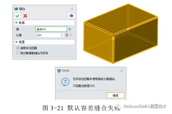

验证一:重新以0.01mm的默认容差缝合,执行结果如图3-21,因为0.01mm<0.05mm,所以失败的结果符合预期。

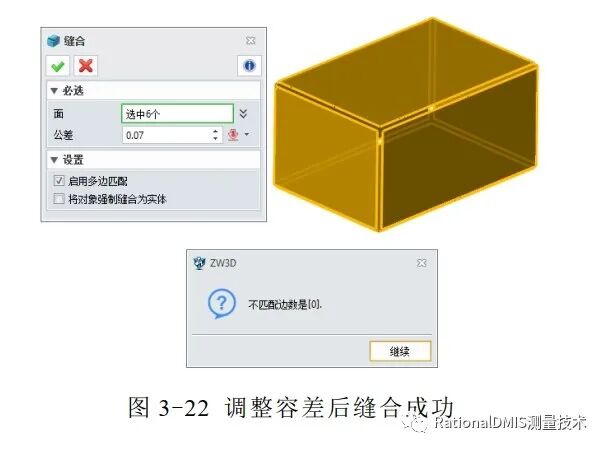

验证二:调整容差为大于间隙0.05mm的0.07mm。如图3-22,执行结果成功,几何模型重新缝合为封闭的一个几何实体。此处可判断局部容差的调整是有效的,得以保证使用到容差计算的建模操作可以调用局部容差的数值。

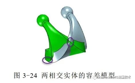

通过与其它主流CAD软件平台NX.Solidworks进行对比,进一步验证中望3D实施的基于局部容差建立的容差体系在建模中的效果。实验思路将使用同一几何模型、使用一样的容差参数设定执行涉及容差计算的建模操作,分别比较三者的成功率、时间和精度。
1)图3-24的测试模型素材:两两相交,进行布尔运算,多处几何拓扑的重组均涉及容差的计算。
中望3D Overdrive内核技术之“容差建模”的图72
2)分别在中望3D 2020,NX10、Solidworks 2017的软件平台,执行布尔并集、差集、交集,理论的正确结果如图3-25所示。
中望3D Overdrive内核技术之“容差建模”的图73

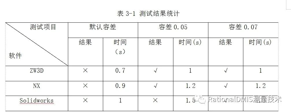

3)使用局部容差0.01mm执行计算:三个平台的布尔运算操作均失败。
4)调整局部容差为0.05mm重新执行计算:中望3D ,NX10能够得到正确结果,Solidworks失败。
5)调整局部容差为0.07mm重新执行计算:中望3D ,NX10和Solidworks中均能得到正确结果。
中望3D Overdrive内核技术之“容差建模”的图74
 通过测试结果分析,默认容差无法均无法处理操作得到结果,判断为容差模型,分别调整容差值到0.05mm、0.07mm后执行。
更小的容差值能得到正确的结果表示模型的精度会更高。所以成功率方面:
中望3D=NX>Solidworks
在计算效率(时间)上:
中望3D>NX>Solidworks
由于在精度的判断上,通过容差值的成功率判断,只能得出中望3D和NX比Solidworks更高,但两者均在容差值为0.05mm的时候运行成功。所以两者还需要通过更进一步的验证比较。

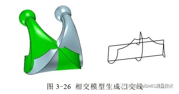

如图3-26中分别在中望3D和NX中在同样0.05mm的容差值执行相交线,对比生成的相交线的曲线质量来判断其精度高低:
中望3D Overdrive内核技术之“容差建模”的图75

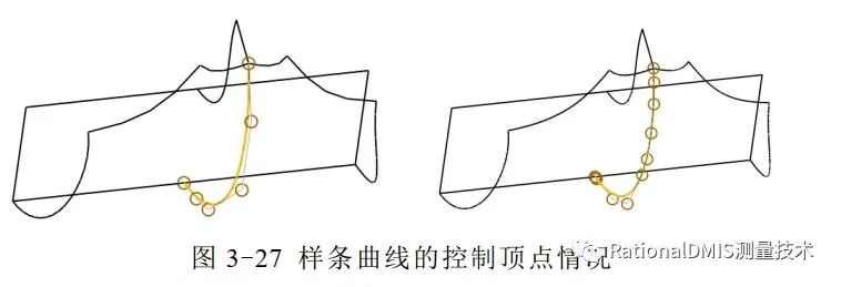

    图3-27是中望3D中的相交线的控制点为6个,而右图中在NX中生成的相交线的控制点为10个。根据Nurbs样条曲线的几何逼近原理,控制点越多,越逼近精确结果,因此可以判断同样的容差值,布尔运算的结果:NX>中望3D
中望3D Overdrive内核技术之“容差建模”的图76
    综合判断,在和其它主流平台的结果对比上,中望3D上实施的局部容差的容差建模技术在效率和成功率上都要优于其它平台,在模型精度上比中端的Solidworks要好,但比高端的NX平台稍差。

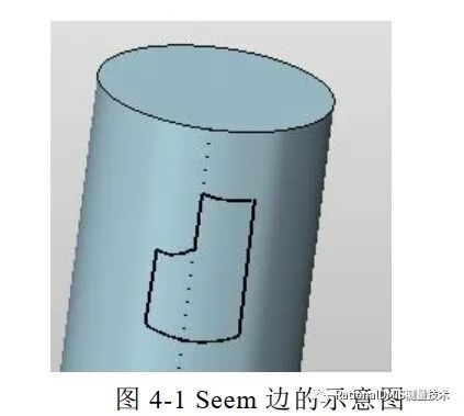

4.3.3容差边的处理和Seam边的选择
当文件中存在容差边时,由于该边不在Surface上,基于精确建模的导入必须把该边拉到Surface上,这样破坏了原始的数据,导致后续缝合过程无法和相邻面缝合到一起。而基于容差建模的导入则不会修改边界曲线,这样确保后续缝合过程可以和相邻面正确地缝合到一起。

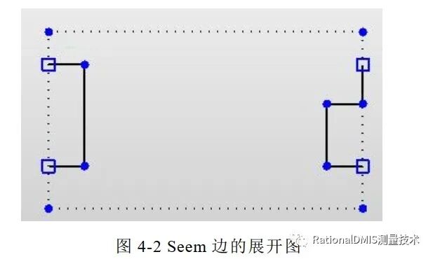

如图4-1,对于处于SEAM上的边,通过为其从两条备选UV曲线中选择一条作为最终使用的UV曲线,基于精确建模的导入采取比较复杂的逻辑来进行选择,基于容差建模的导入策略将根据SEAM边和相邻两条边的几何关系,以及Seam边的方向来进行判断。把备选UV曲线的两个端点和相邻两条UV曲线的两个端点的距离之和作为比较的标准,如果两条备选UV曲线存在明显差异时,则选择距离小的那条UV曲线,否则以确保Loop逆时针为原则根据边的方向进行选择,只要源数据中边的方向是正确的,则根据UV曲线的方向都能做出正确的选择。
软件不能简单地根据距离大小作出选择:
中望3D Overdrive内核技术之“容差建模”的图77
如图4-2所示,如果简单地根据距离大小进行选择,可能得到错误的结果,Seam边本来应该放在左边,但是却错误地把其放在右边,因为放在左边和放在右边算出的距离和基本是一样的。
中望3D Overdrive内核技术之“容差建模”的图78

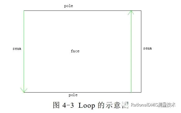

同时,如果边的端点处于极点上或者相邻边同样为Seam边时,和相邻边的距离也同样不作为判断依据:
中望3D Overdrive内核技术之“容差建模”的图79
如图4-3,Loop包含2条UV曲线,其中一条在Seam上,该Seam边的两个端点都在pole上,因此不能根据和相邻边的距离选择Seam边,否则会错误地选择右边的Seam边。但是通过Seam边的方向,可以正确地选择左边的Seam边。

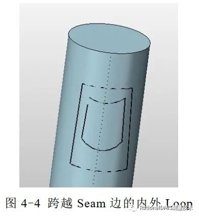

如图4-4所示,曲面包含里外层2个Loop,两个Loop都跨Seam,而且里层Loop中存在局部容差,所以相邻的三维边界之间存在gap
中望3D Overdrive内核技术之“容差建模”的图80
从文件中得到的几何边界为((a3d,b3d,c3d,d3d),(e3d,f3d,g3d,h3d)}

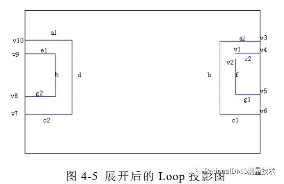

投影后得到的uv曲线如下:
{(al,a2,b,cl,c2,d),(el,e2,f,gl,g2,h)},投影图如图4-5所示。
中望3D Overdrive内核技术之“容差建模”的图81

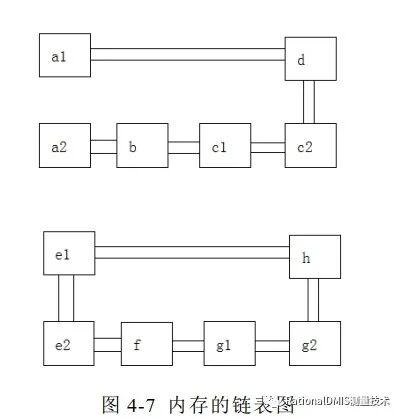

在内存对应的两个Zs_LpCv双向链表图4-6所示。
中望3D Overdrive内核技术之“容差建模”的图82
1)Zs_XILoop的分裂
遍历Zs_LpCv链表,当链表上两条相邻的lpCv的端点之间的距离显著大于端点和参数空间边界的距离时,把链表在该处打断,并登记参数空间边界上的打断点。
其中发现len(al->endpoint,a2->startPoint)远大于len(al->endPoint,v10),故把链表打断:
中望3D Overdrive内核技术之“容差建模”的图83
同时登记{(V10,Near al->end),(V3,Near al->start)}

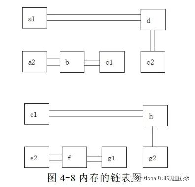

再依次处理每个结点,最后得到图4-8所示的链表图:
中望3D Overdrive内核技术之“容差建模”的图84
值得注意的是,虽然e2和f之间存在明显gap,但是并不会在该处打断链表,因为,这个gap并没有明显大于e2,f端点到曲面参数空间边界的距离。

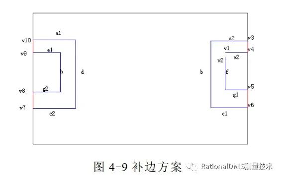

针对上例,将选择如图4-9的补边方案,因为该方案只沿v向进行了补边:
中望3D Overdrive内核技术之“容差建模”的图85
相应地,前面得到的4个链表通过增加的4条IpCv连接成一个闭合的链表。

如图5-1所示,蓝色的长方体被黄色长方体的一个面分割成两块,而黄色长方体与蓝色长方体相交的面则被蓝色长方体分割成两个面。所有涉及布尔运算的操作(交集、分割、差集、联集)求交后产生了4条相交线,所以运算的成功与否可以分解为相交线能否正确生成,并形成封闭的区域。
中望3D Overdrive内核技术之“容差建模”的图86

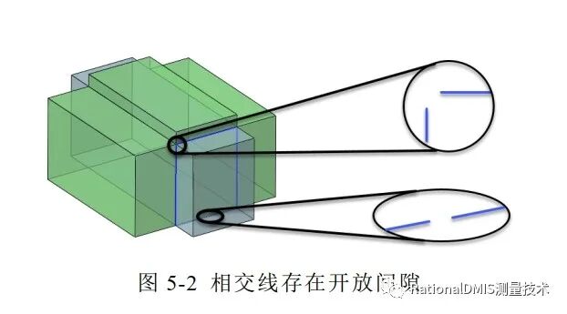

   在第三章中本文就分析了几何容差引起布尔运算失败的原因,是因为算法不能保证找到正确的交线。因此布尔运算操作算法最关键的部分就是找到正确的交线。两个封闭实体对象的交点处应该至少有一个完整封闭的交点曲线(例如:循环),如果对象相交在多个点,那么有可能会产生多个循环,如果这些循环都是封闭的,那么这是没有问题的。相交线在几何容差的地方无法得到,也就代表着相交曲线不是封闭的,那么布尔操作将注定失败,这是因为相交曲线无法完整切割对象,而三维建模系统无法得知如何切割实体,因此无法布尔运算而给予运算失败的信息。
如图5-2所示,两实体两交,执行分割(Split)的布尔运算操作,会因为容差顶点和容差点,相交线生成存在间隙,无法形成有效的封闭区域,因此建模操作执行失败。
中望3D Overdrive内核技术之“容差建模”的图87

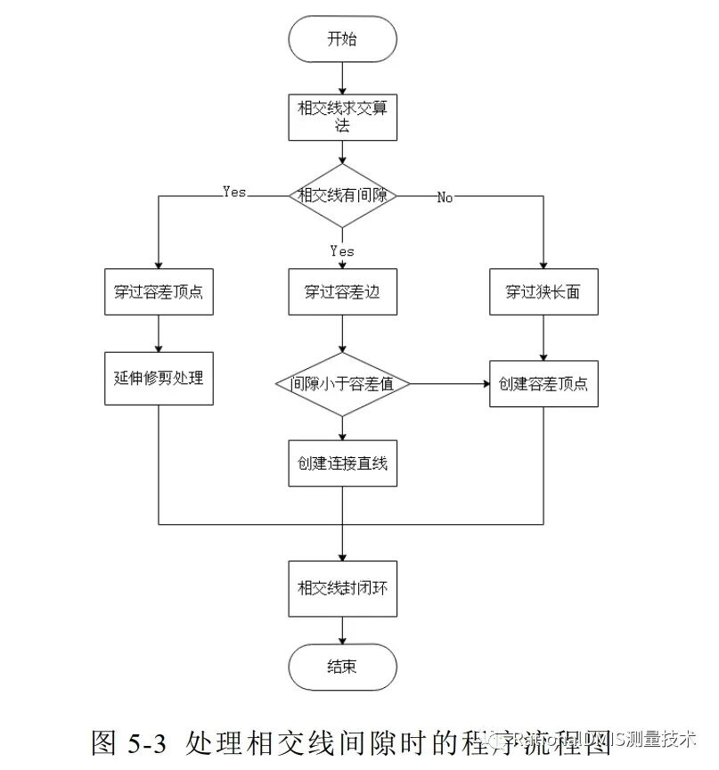

容差建模技术在处理上述容差模型的建模问题,就是优化求交线的算法,当相交线穿过狭长面、容差顶点和容差边时,让相交线的间隙能够闭合,使布尔运算得以成功执行。这种方法在原来算法上增加了对相交线有间隙的三种情况的额外处理手段,让相交线能形成闭环。新的算法程序的流程图如图5-3.

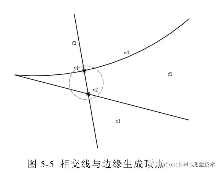

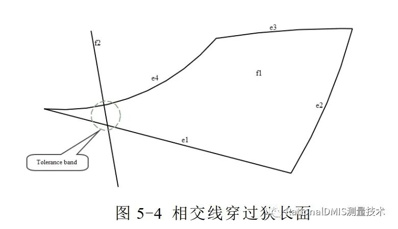

5.3相交线穿过狭长面的算法处理
   如图5-4所示当f2相交的位置刚好穿过f1的狭长面区域求交,理论上可以求得一条短相交线,但是在当前运行的几何系统中的建模公差(虚线圆)大于狭长面边缘e4,e5与2的两个交点的距离,也就是说圆则上,此处要生成两个新的顶点,但是由于顶点的距离小于当前建模公差,它们被认为是重合的。
中望3D Overdrive内核技术之“容差建模”的图89
为了保证整个布尔运算操作的成功,图5-5中的顶点v1和v2,软件系统将在完成布尔运算,得到建模结果后在新的模型中再对v1和v2进行合并。
中望3D Overdrive内核技术之“容差建模”的图90

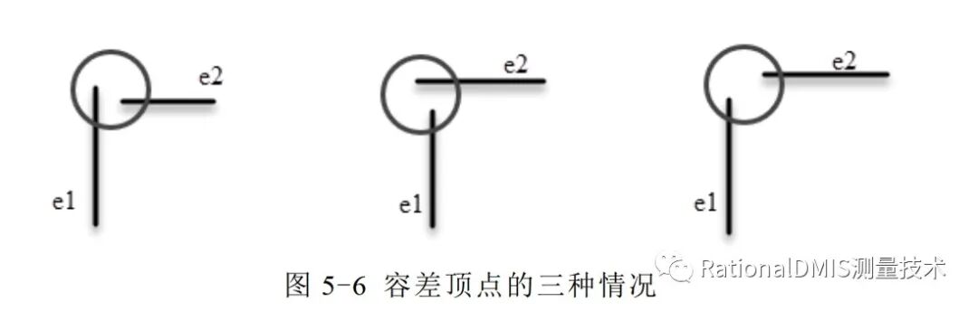

    通过实际的案例分析得出,边缘形成的容差顶点的情况有如图5-6中三种情况,其主要表象是边缘的端点在几何上不是绝对重合的,但是拓扑上面为了让几何模型能够继续工作下去,平台容忍了这种顶点错误,通过设置局部公差,拓扑上成为一个容差顶点。
中望3D Overdrive内核技术之“容差建模”的图91

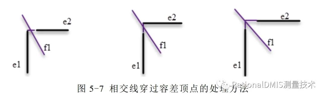

但在相交线的计算的时候是基于几何的相交,所以求出的交线就会在容差顶点处存在间隙。如图5-7在几何上的处理是,相互延伸修剪边缘的端点形成理论上的交点,然后再与相交面进行求交。
中望3D Overdrive内核技术之“容差建模”的图92

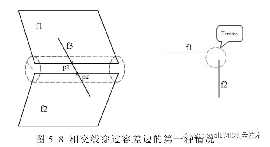

1)当穿过容差边的相交线间隙小于容差顶点的公差:V(pl->p2)<V(Tvertex),如图5-8中所示f1,12与13求交,在Predge处的相交点为p1,p2,但pl到p2的距离小于容差棒的大小,那么可以认为此处新生成的容差顶点重合,相交计算有效。
中望3D Overdrive内核技术之“容差建模”的图93

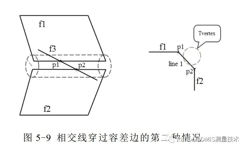

当穿过容差边的相交线间隙大于容差顶点的公差:V(pl->p2)<V(Tvertex)如下图所示,pl到p2的距离大于容差棒的大小,不能在此处创建容差顶点。如图5-9中通过p1、p2创建一条连接的直线line1,让相交线能够形成封闭的环,保证布尔运算的操作成功。
中望3D Overdrive内核技术之“容差建模”的图94
中望3D Overdrive内核技术之“容差建模”的图95
