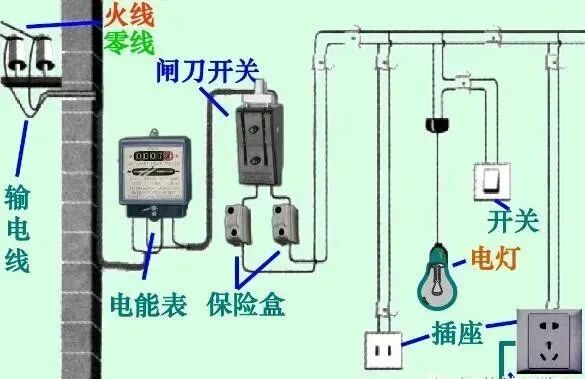

电路中常见的几种故障:开路、短路、过载和漏电及检修方法的图1二、掌握检修故障的一般方法
1.检修开路
先用测电笔检查总闸刀开关处。如有电,再用校火灯头(一盏好的白炽灯,在灯座上引出两根线就成为校火灯头)并联在闸刀开关下的两个接线柱上,如灯亮,说明进户线正常(如灯不亮,说明进户线开路,只需要修复进户线即可),再用测电笔检查各个支路中的火线,如氖管不发光,表明这个支路中的火线开路,应修复接通火线;如各个支路中用测电笔时氖管都发光,则再用校火灯头分别接到各个支路中检查,发现哪个支路的灯不亮,就表明这个支路的零线开路了,需修复这个支路的零线。要是专业电工师傅上门维修,基本用电压表测量一下火线与地线之间的电压、零线与地线之间的电压、就能判断出那根线路断开咯!排除方法,线路检修,顺藤摸瓜,线路接头处、开关、插座、灯具的端子压接处、通过敲打找到断点,除去虚连打火氧化层,从新接驳好,多层绝缘胶布处理,正常使用。
