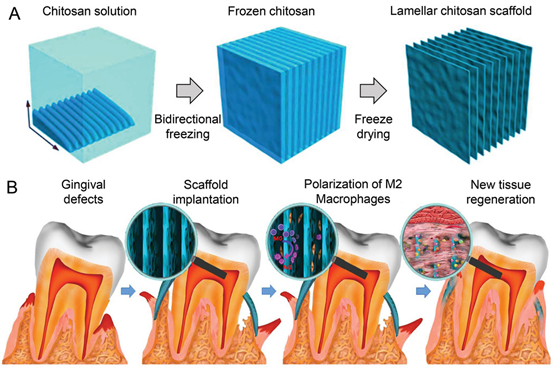

图1,层状壳聚糖支架(LCS)的制备和应用示意图。A) 通过双向冷冻方法制造 LCS。B) 通过调节巨噬细胞极化,植入 LCS 作为牙龈再生的牙龈替代品。B) 通过调节巨噬细胞极化,植入 LCS 作为牙龈再生的牙龈替代品。

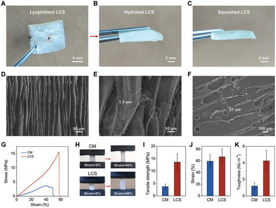

图2 LCS的形态和力学性能。A-C)数码照片显示了不同状态下准备的 LCS。D) SEM 图像的侧视图显示了 LCS 的多孔层状结构。E) SEM 图像的放大侧视图显示了 LCS 的详细微观结构。白色虚线圆圈表示相邻薄片之间的接头。F) SEM 图像的顶视图显示了 LCS 中薄片的详细表面形态。白色虚线圆圈表示薄片中的孔。G-K) 湿 LCS 和胶原膜 (CM) 的拉伸应力-应变曲线。左:LCS 和 CM 在拉伸试验前后处于湿态的数码照片。右:图表显示了不同状态下 LCS 和 CM 之间的抗拉强度、韧性和应变的比较。

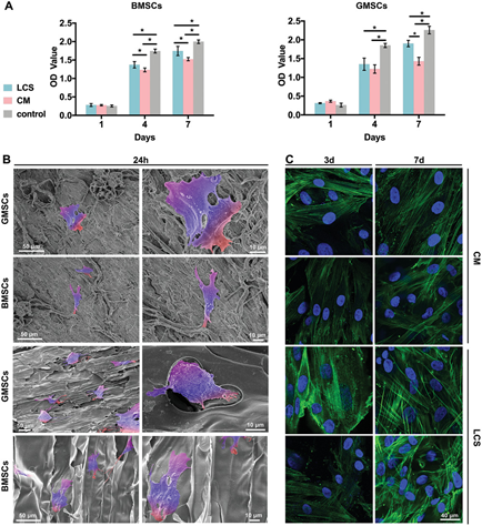

图3,细胞对 LCS 的反应。 A) 在 LCS 和 CM 上培养的 GMSC 和 BMSC 的量化细胞活力。B) SEM 图像显示 GMSCs 和 BMSCs 在细胞接种 24 小时后粘附在 LCS、CM 上。C) 细胞粘附测定:分别在 3 天和 7 天后在 LCS 和 CM 上培养的 GMSC 和 BMSC 的免疫荧光染色。

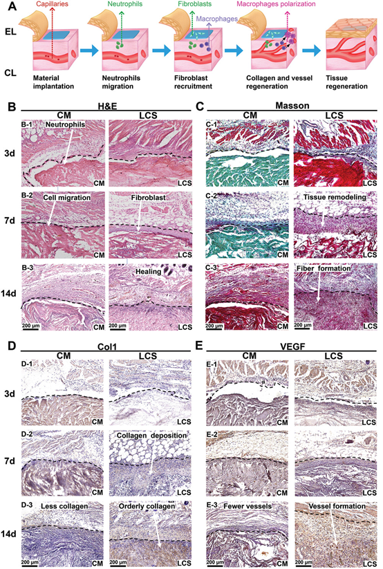

图4 植入小鼠背部皮肤的 LCS 的组织学分析 。A) 背部皮肤下生物过程的示意图。EL,上皮层;CL,连接层。B) 分别植入小鼠背部皮肤 3、7 和 14 天的 LCS 和 CM 的 H&E 染色。C) 分别在第 3、7 和 14 天各组中Masson 染色的代表性图像。D、E) 分别在第 3、7 和 14 天对每组中的 Col1 和 VEGF 进行免疫组织化学 (IHC) 染色。

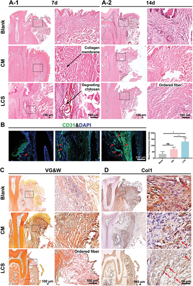

图5,LCS植入对大鼠牙龈牙龈组织再生的影响。 A) 植入 7 天和 14 天后通过 H&E 染色在不同组间形成新组织的显微图像。B) 植入 7 天后 LCS 和 CM 中 CD31 的免疫荧光染色和定量结果。C) 植入 14 天后 LCS、CM 和对照组的代表性 VG 染色图像。D) 植入 14 天后各组 Col1 的 IHC 染色。
