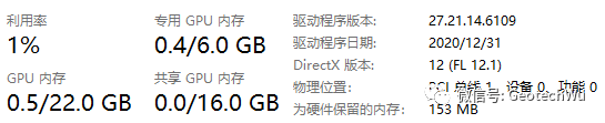

1 检查是否有GPU
首先检查本机是否有GPU设备。从任务管理器->性能中可以获得相关信息。GPU的名称为NVIDIA GeForce GTX 1660 SUPER,可以使用的内存共22G。这显示出计算机具备使用GPU的能力。免费给CUDA做点广告吧全过程记录---检查PyTorch是否在使用GPU的图1---CUDA是 NVIDIA 专为图形处理单元 (GPU) 上的通用计算开发的并行计算平台和编程模型。借助 CUDA,开发者能够利用 GPU 的强大性能显著加速计算应用。在经 GPU 加速的应用中,工作负载的串行部分在 CPU 上运行,且 CPU 已针对单线程性能进行优化,而应用的计算密集型部分则以并行方式在 GPU 核心上运行。使用 CUDA 时,开发者使用编程语言如 C、C++、Fortran、Python 和 MATLAB进行编程,并通过扩展程序以几个基本关键字的形式来表示并行性。NVIDIA 的 CUDA 工具包提供了开发 GPU 加速应用所需的一切。CUDA 工具包中包含多个 GPU 加速库、一个编译器、多种开发工具以及 CUDA 运行环境。

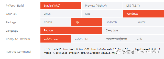

2 安装PyTorch CUDA
默认情况下安装PyTorch(pip install torch)安装的是CPU版本。为了安装GPU版本,在PyTorch的网页中按下图选择安装选项,系统得到最下端的安装命令行。
全过程记录---检查PyTorch是否在使用GPU的图3
pip3 install torch==1.9.0+cu102 torchvision==0.10.0+cu102 torchaudio===0.9.0 -f https://download.pytorch.org/whl/torch_stable.html
在tfs4虚拟环境中运行该命令行,开始安装torch, 安装包大约1.44G,取决于网络速度,在我目前的安装中,花了大约10分钟时间。安装完毕,检查安装的版本为 Version: 1.9.0+cu102。
