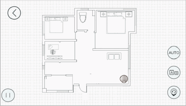

什么是SLAM?
SLAM ( simultaneous localization and mapping),也称为CML (Concurrent Mapping and Localization ), 即时定位与地图构建,或并发建图与定位。
问题可以描述为:将一个机器人放入未知环境中的未知位置,是否有办法让机器人一边逐步描绘出此环境完全的地图,同时一边决定机器人应该往哪个方向行进。
例如扫地机器人就是一个很典型的SLAM问题,所谓完全的地图( a consistent map )是指不受障碍行进到房间可进入的每个角落。
SLAM最早由Smith、Self和Cheeseman于1988年提出。
由于其重要的理论与应用价值,被很多学者认为是实现真正全自主移动机器人的关键。
当你来到一个陌生的环境时,为了迅速熟悉环境并完成自己的任务(比如找饭馆,找旅馆),你应当做以下事情:
  • a.用眼睛观察周围地标如建筑、大树、花坛等,并记住他们的特征(特征提取)
  • b.在自己的脑海中,根据双目获得的信息,把特征地标在三维地图中重建出来(三维重建)
  • c.当自己在行走时,不断获取新的特征地标,并且校正自己头脑中的地图模型(bundle adjustment or EKF
  • d.根据自己前一段时间行走获得的特征地标,确定自己的位置trajectory
  • e.当无意中走了很长一段路的时候,和脑海中的以往地标进行匹配,看一看是否走回了原路(loop-closure detection)。实际这一步可有可无。
以上五步是同时进行的,因此是simultaneous localization and mapping

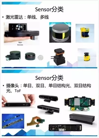

离不开这两类传感器
目前用在SLAM上的Sensor主要分两大类,激光雷达摄像头
真正的机器人为什么都需要SLAM?的图2
这里面列举了一些常见的雷达和各种深度摄像头。激光雷达有单线多线之分,角分辨率及精度也各有千秋。
SICK、velodyne、Hokuyo以及国内的北醒光学、Slamtech是比较有名的激光雷达厂商。他们可以作为SLAM的一种输入形式。

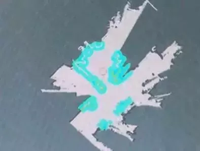

这里展示的就是一种简单的2D SLAM。

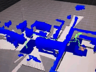

这个小视频是宾大的教授kumar做的特别有名的一个demo,是在无人机上利用二维激光雷达做的SLAM。

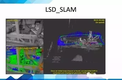

列举几个目前比较有名的SLAM算法: PTAM , MonoSLAM ORB-SLAM , RGBD-SLAM , RTAB-SLAM , LSD-SLAM
真正的机器人为什么都需要SLAM?的图13
RGBD-SLAM
真正的机器人为什么都需要SLAM?的图14
MonoSLAM
真正的机器人为什么都需要SLAM?的图15
LSD-SLAM
