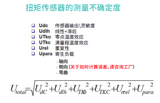

如何量化扭矩传感器的测量不确定度?虽然可能很复杂,但传感器的不确定度通常由六部分组成:
  • 传感器输出和灵敏度
  • 线性和滞后
  • 零点温度效应
  • 满量程温度效应
  • 重复性
  • 寄生负载(通常为轴向、侧向和弯曲运动)
您可以利用扭矩传感器数据表中的数据通过测量不确定度公式(见图10)来估计不确定度值。
传感器的不确定度中计入了校准数据。因此,必须了解供应商使用何种类型的校准设备以及校准设备的不确定度。在一些国家,扭矩并非总是完全受控的测量结果,因此供应商有责任向客户保证其实验室的精度。人们可以称重、测量扭矩臂和校准仪器,但在世界上的一些地区,没有控制实体来确保供应商之间的程序一致,甚至没有控制实体来确保设备正常工作。
在一些国家,有控制扭矩测量的管理组织。在德国,PTB(类似于美国国家标准与技术研究院)验证实验室校准设备的精度并颁发证书。通过选择通过此类认证的供应商,您可以对扭矩传感器校准数据表上的数据更有信心。
金工聊测量 | 如何选择旋转扭矩传感器(下)的图2
图10 测量不确定度公式

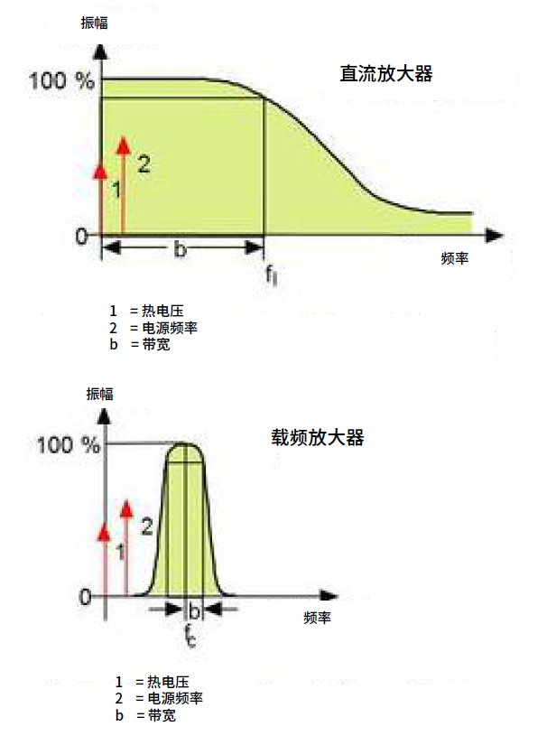

电磁脉冲
扭矩传感器基本上是天线——内部有电线和线圈,所以正确的接线、屏蔽和接地至关重要。找出扭矩传感器上使用的是哪种信号调理方式。在惠斯通电桥上是交流激励还是直流激励?HBM通常推荐交流应变计调理,因为它比直流应变计调理更能抵抗噪声。它最大限度地减少直流因热或1F噪声源可能造成的误差。

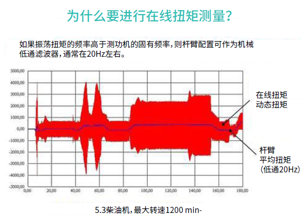

先进的扭矩传感器设计为具有扭转刚度和较高频率的响应时间。这使最终用户具有更大的动态扭矩测量能力。

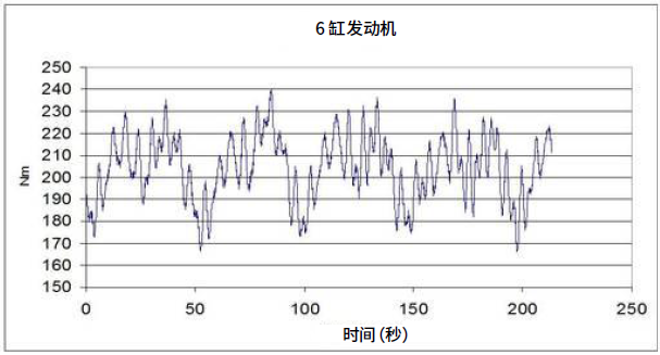

图14显示了测功机测得的柴油机扭矩,测功机配有在线扭矩传感器、杆臂和测力传感器。如果振荡扭矩的频率高于测功机的固有频率,则杆臂配置可作为机械低通滤波器,通常在20Hz左右。
在这个信号图中,杆臂测力传感器(蓝色)发出一个经过过滤的平均扭矩信号;然而,在线扭矩传感器(红色)发出更具有动态性的扭矩信号——这是旋转扭矩传感器的优点:其测量或信号更具有动态性。
当轴开始自旋时,会产生许多影响扭矩传感器及其正确读取扭矩的能力的效应。动态应用注意事项应包括旋转效应、临界速度和额外负载。
金工聊测量 | 如何选择旋转扭矩传感器(下)的图5
图14 测功机上测得的柴油机扭矩

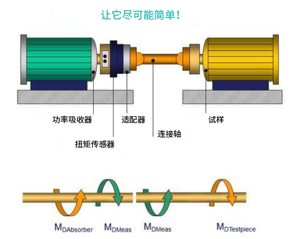

临界转速
为了有助于消除旋转轴的临界转速,完美的扭矩传感器最好无任何重量,具有无限大的刚度,并且无任何长度。虽然这当然是不可能的,但供应商应致力于制造刚度尽可能大、重量尽可能轻和长度尽可能小的扭矩传感器。
在特定的转速下,轴会变得不稳定,而在临界速度时,轴会起到正弦波的作用或发生振动。一旦轴变得不稳定,扭矩传感器很容易发生机械故障,例如裂成两块。所以,在使用测试台架之前,最好先对旋转轴进行扭转分析。
HBM建议让测试台架尽可能简单。零部件越少,出错的机会就越少。一旦根据需要选择了正确的扭矩传感器,请在HBM的“扭矩传感器安装的21个技巧”白皮书中了解有关安装的更多信息。最好保持扭矩传感器的大部分重量尽可能靠近测试台架上的承重块。图15中,扭矩传感器和联轴器靠近左侧的测功机(本例中为电动机)。通过保持大部分重量靠近承重块,可以将临界转速移到测量范围之外,并有助于防止发生灾难性情况。
金工聊测量 | 如何选择旋转扭矩传感器(下)的图6
图15:扭矩传感器和联轴器靠近承重块
