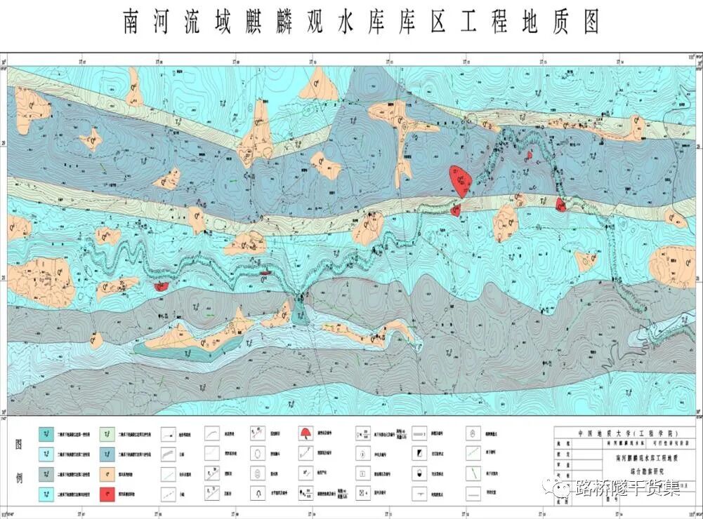

一、工程地质测绘的意义和特点
工程地质测绘是运用地质、工程地质理论,对与工程建设有关的各种地质现象进行观察和描 述,初步查明拟建场地或各建筑地段的工程地质条件。
将工程地质条件诸要素采用不同的颜 色、符号,按照精度要求标绘在一定比例尺的地形图上,并结合勘探、测试和其他勘察工作的资料,编制成工程地质图。
这一重要的勘察成果可对场地或各建筑地段的稳定性和适宜性作出评价。

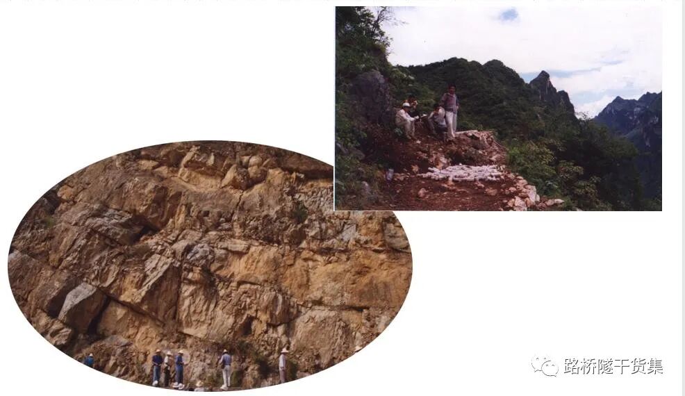

地质观察点的布置:
1、在地质构造线、地层接触线、岩性分界线、标准层位
和每个地质单元体应有地质观测点;
2、地质观测点的密度应根据场地的地貌、地质条件、成图比例尺和工程要求等确定,并应具代表性;
3、地质观测点应充分利用夭然和已有的人工露头,当露头少时,应根据具体情况布置一定数量的探坑或探槽;
4、地质观测点的定位应根据精度要求选用适当方法;地质构造线、地层接触线、岩性分界线、软弱夹层、地下水露头和不良地质作用等特殊地质观测点,宜用仪器定位。

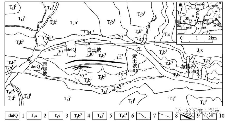

(二)地质结构的研究
1、结构构造因素是控制性因素,地质结构的研究具有重要意义。
  • 决定区域稳定性的首要因素,特别是活动构造。
  • 控制岩体结构及裂隙空间分布的主导因素,结构面(节理、片理、劈理等)限定岩体的空间分布规律,破坏了岩体的均一性和完整性,也是产生软弱结构面的基本因素。
  • 是评价工程场地岩体稳定性的重要因素(坝基抗滑稳定性、边坡稳定性等)。
  • 控制区域地貌、水文地质条件、物理地质现象的发育和分布。
2、地质构造研究的内容
①岩层的产状及各种构造型式的分布、形态和规模;
②软弱结构面(带)的产状及其性质,包括断层的位置、类型、产状、断距、破碎带宽度及充填胶结情况;
③岩土层各种接触面及各类构造岩的工程特性;
④挽近期构造活动的形迹 、特点及与地震活动的关系等。
水文地质与工程地质勘察之工程地质测绘的图4
(1)褶曲构造的研究:
形态、类型、轴线位置、褶曲要素、细部变化。
(2)断裂的研究:
断裂性质(长度、宽度、构造岩—断层岩、糜棱岩、角砾岩、片状岩、碎块岩等)、断裂带的胶结成岩化程度、断裂交汇点、错动次数、现代活动性。
(3)活动构造的研究:
  • 工程使用期间的活动、活动年龄;
  • 断层物质的测定(断层泥矿物分析、断层泥显微结构分析);
  • 断层运动方式的测定(构造岩显微结构分析、方解石脉显微结构分析);
  • 断层活动年龄的测定、断层现今活动性测定(As、Hg、Sb、B等元素测定);
  • 活动速率的确定(地貌学、地质学、测量学)
  • 断裂活动性监测。

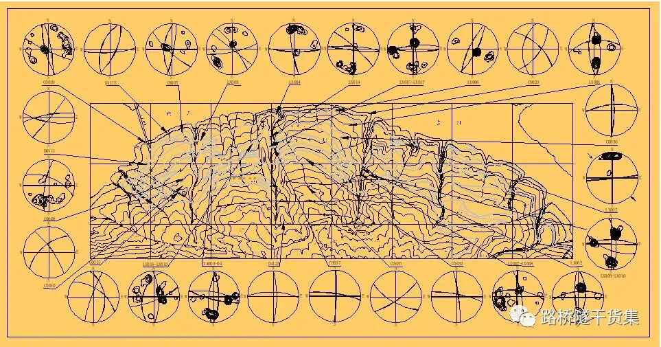

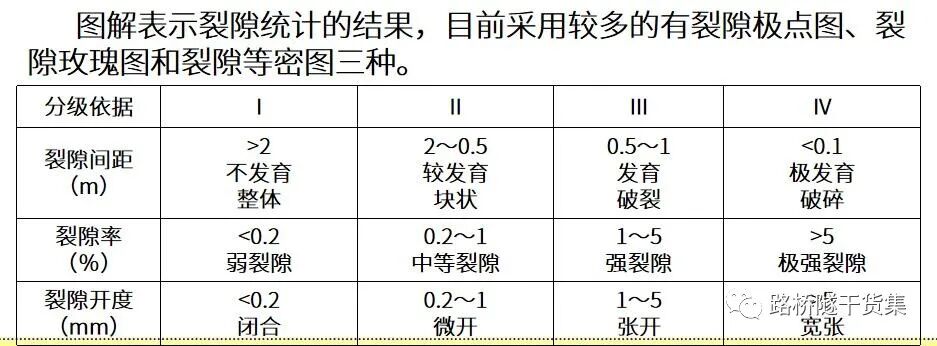

节理裂隙的研究:
大量统计节理裂隙参数(产状、长度、宽度、充填物等)、结构面网络分析、野外估算RQD。
RQD=115-3.3Jv

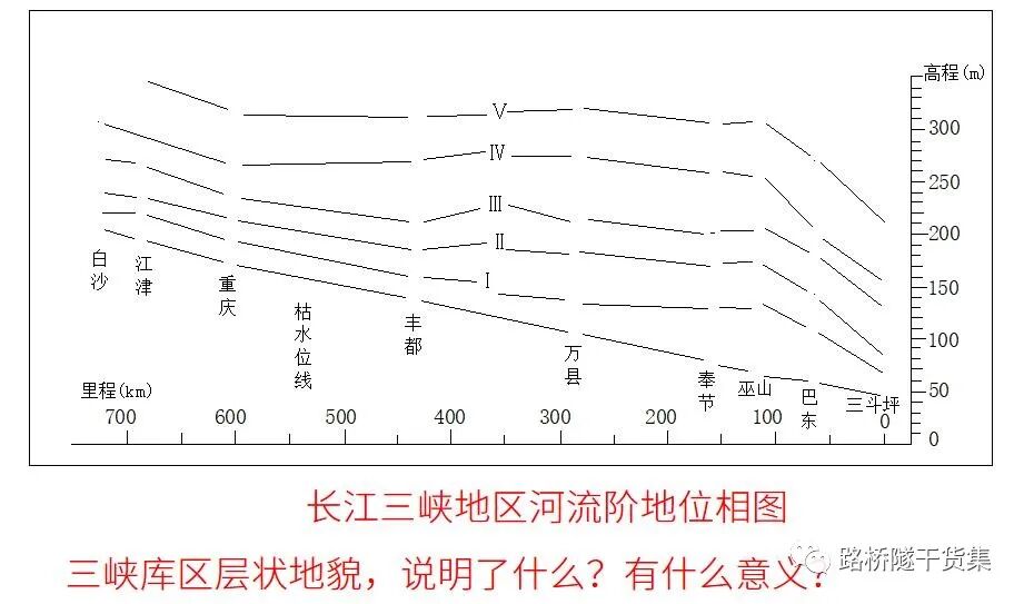

(三)地形地貌的研究
地形研究:由测量、地形图进行研究
地貌研究:
地貌是岩性、地质构造、新构造运动的综合反映和近期外动力地质作用的结果。
利用地貌学原理,结合野外观察、航片解译可有效地解决工程地质测绘中的宏观判断。
同一地貌单元,常具有相似的地形特征、地质结构、水文地质条件、动力地质作用过程。
在工程地质分区中,常以地貌作为划分大区的标准。
地貌研究的程度应与测绘比例尺相适应。
地貌研究的内容有:
① 地貌形态特征、分布和成因;
② 划分地貌单元,地貌单元形成与岩性、地质构造及不良地质现象等的关系;
③ 各种地貌形态和地貌单元的发展演化历史。
山前地段和山间盆地边缘广泛分布的洪积物
平原地区的冲积地貌

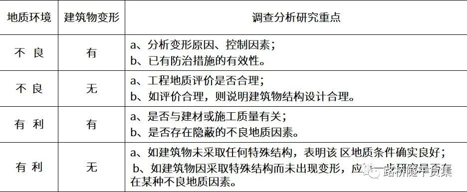

(六)已有建筑物的调查研究
对已有建筑物的观察实际上相当于一次1:1的原型试验。
根据建筑物变形、开裂情况分析场地工程地质条件及验证已有评价的可靠性。

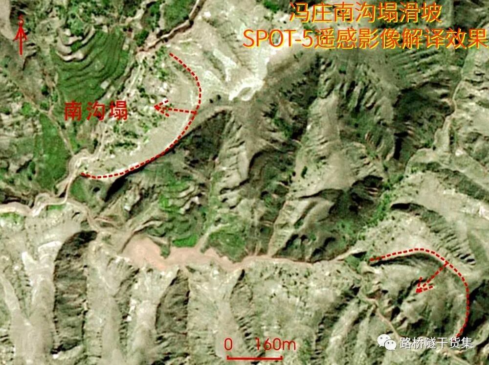

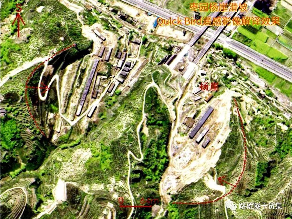

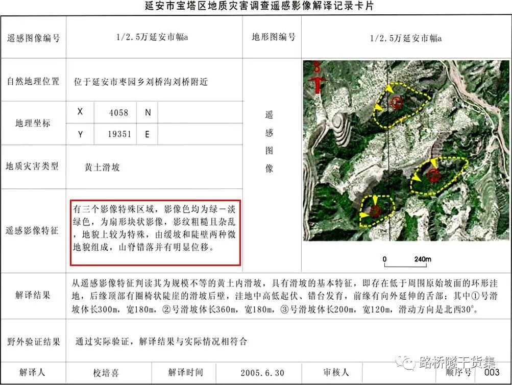

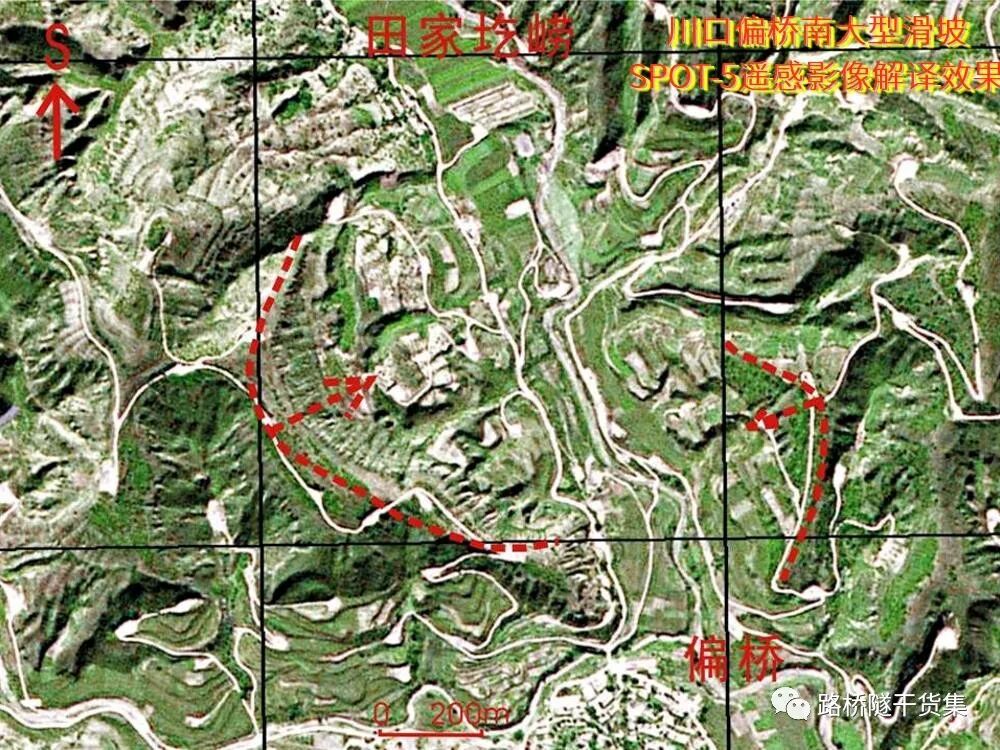

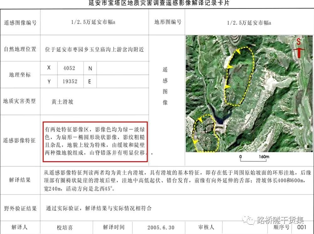

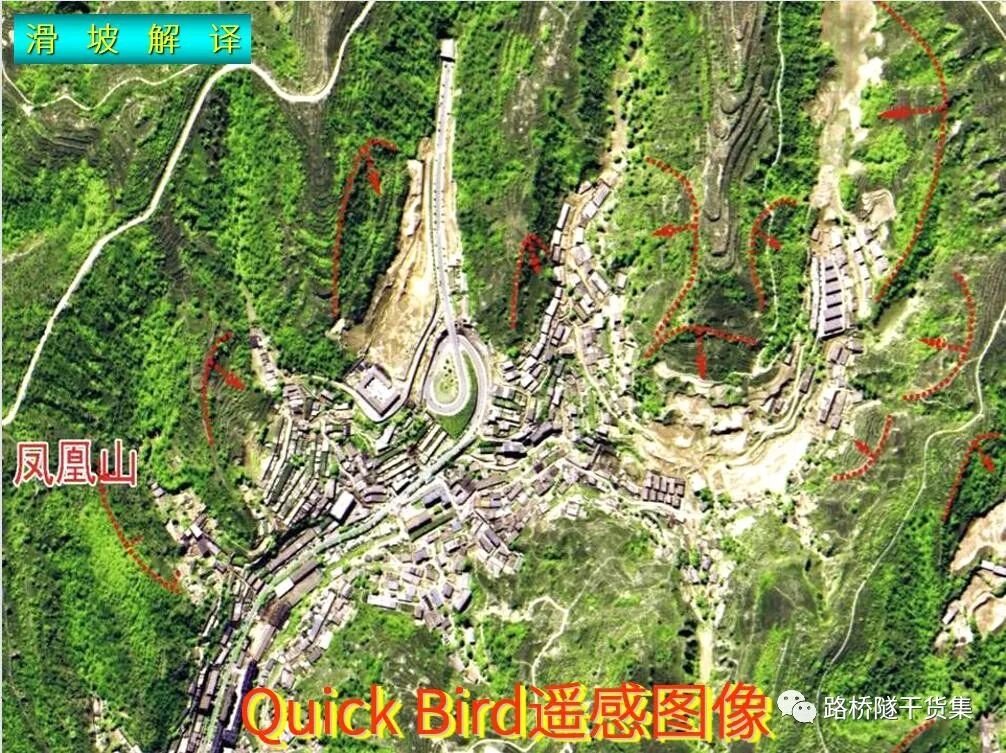

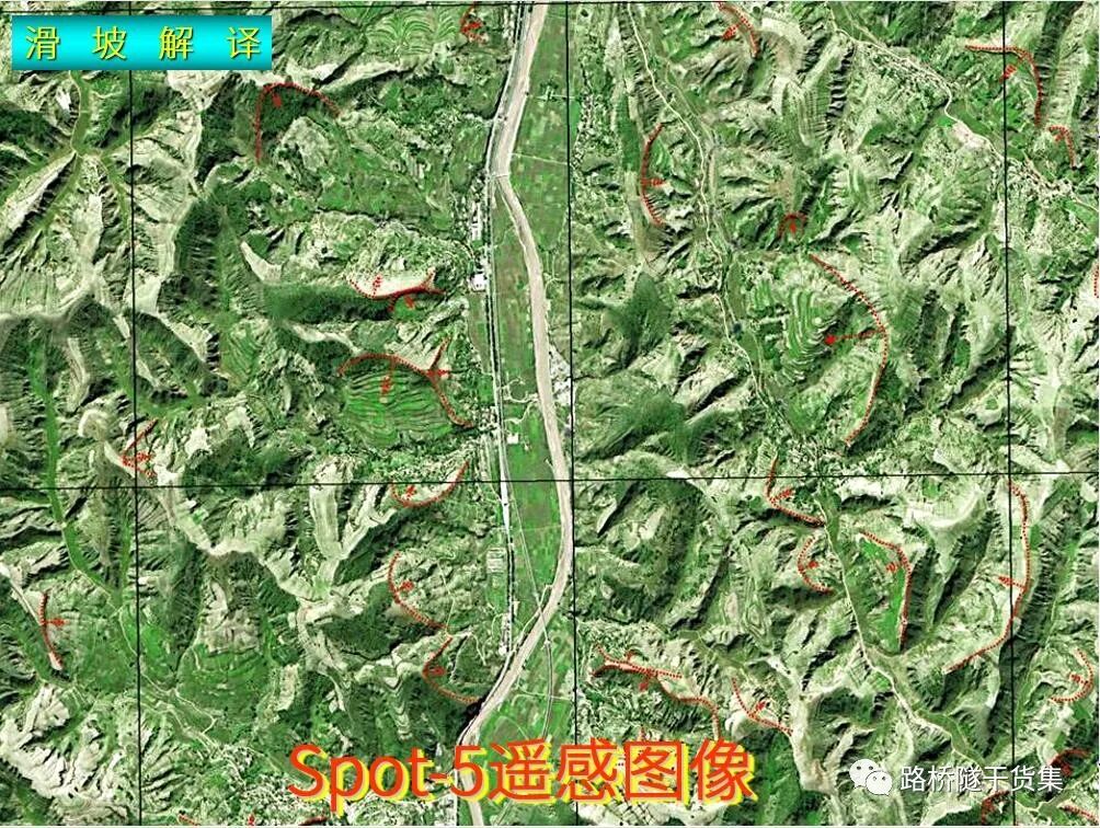

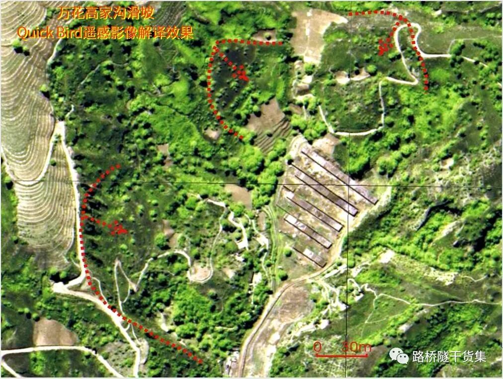

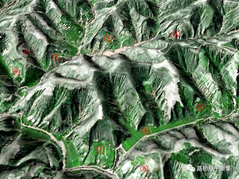

四、遥感技术在工程地质测绘中的应用
(一)工程地质遥感适用范围
地形、地质条件复杂山区,不良地质作用发育、水文地质条件复杂的山区
水文网密集,河流变迁频繁的平原地区
沙漠、石漠、荒漠地区和干旱、半干旱地区
目标物解译标志明确的其他地区
(二)在工程地质中的应用
划分地貌单元、确定地貌类型、形态、特征,以及地形地貌与构造关系;
判定新构造活动和区域构造(大型构造断裂,环状构造)的位置和性质,推定断层破碎带、隐伏断层、节理密集带的位置和延伸方向;
划分地层界线,确定地层的展布、厚度;大致确定岩层产状;
不良地质作用类型、范围、成因、规模、动态;
特殊岩土的类型和分布范围;
地下水的露头(泉、井)的位置,与地形地貌、地层岩性、构造关系;
工程地质、水文地质条件初步判定,并进行分区;
圈定火山位置和喷发中心与构造的关系。

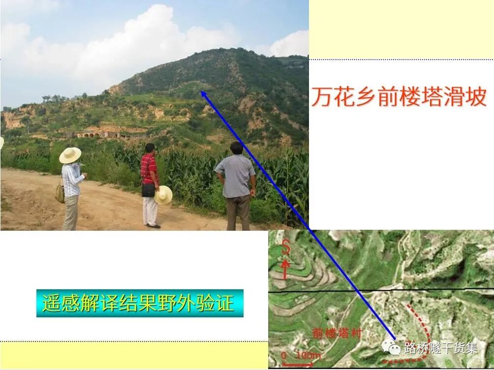

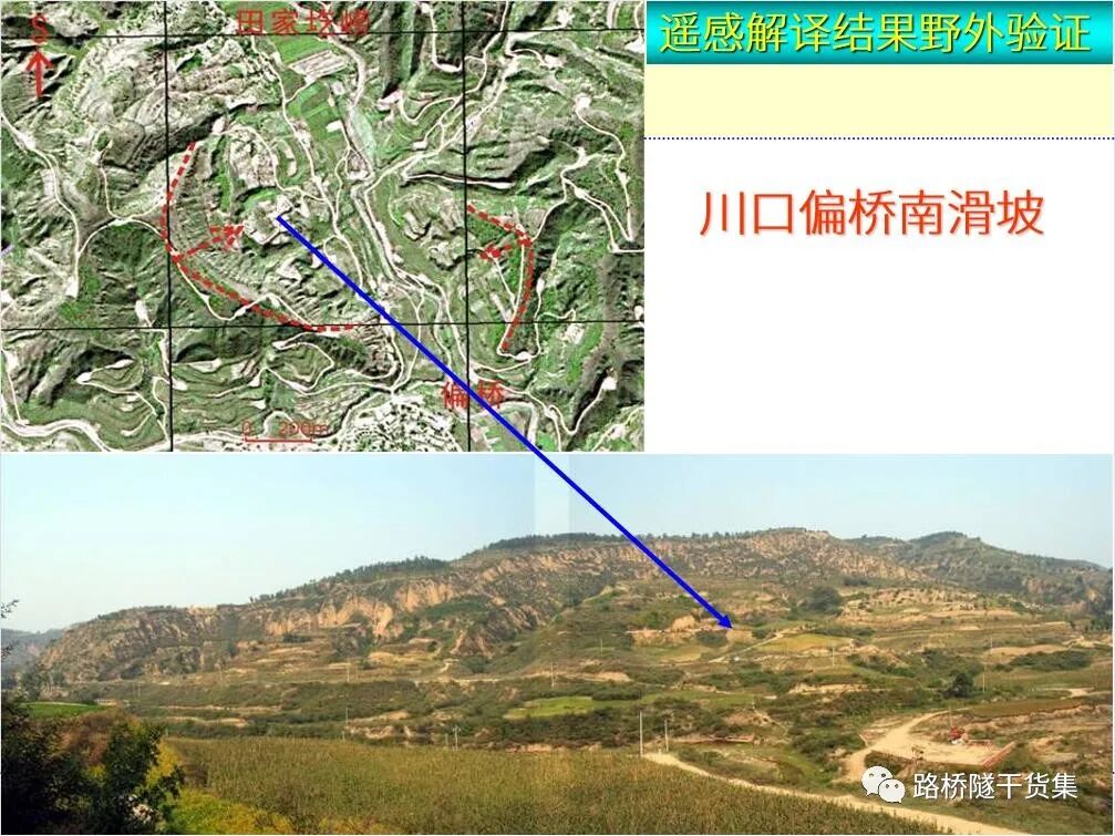

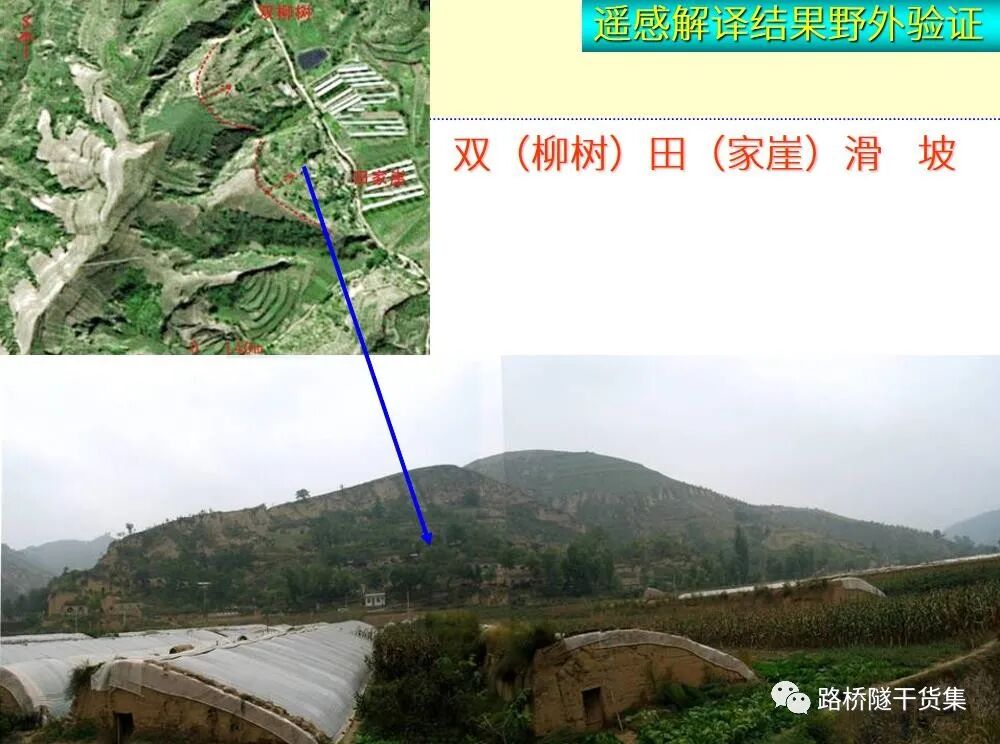

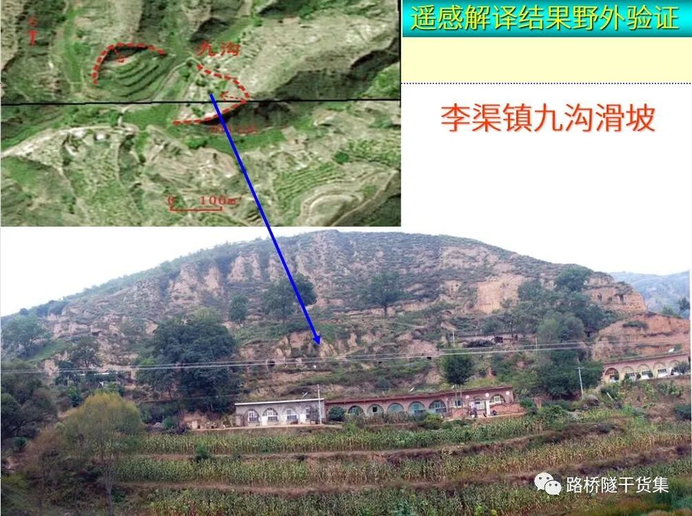

(三)遥感地质工作的程序和方法
准备阶段:
收集工作区各类遥感图像资料和地质、气象、水文、土壤、植被、森林、地形图
初步解译阶段:
依据解译标志,结合前人资料,编译解译地质图
野外调查阶段:
踏勘和现场检验
室内综合研究、成图与编写报告阶段:
完成图件,编写遥感地质调查报告,全面总结解译标志、遥感地质调查的效果及工作经验。

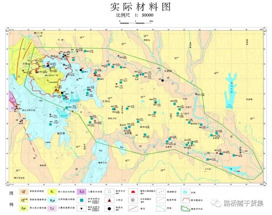

成果图件
(1)实际材料图材料图
(2)综合工程地质图
(3)工程地质分区图
(4)综合地质柱状图
(5)工程地质剖面图
(6)各种素描图
(7)照片
