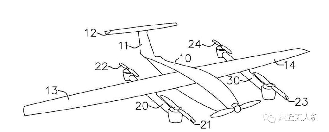

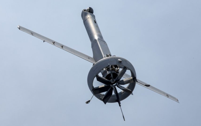

尾座式无人机
尾座式无人机在起飞和降落的阶段呈尾座朝下,飞行中慢慢转为水平状态,并且保持固定翼模式的飞行,由于起飞着陆阶段抗风阻的能力较弱,使得应用受限。
一种新型垂起无人机总体设计的图2
复合翼无人机
多轴无人机与固定翼的结合形成垂直起降复合翼无人机。升桨电机用于多旋翼模态的垂直起飞和降落,推桨电机用于产生固定翼模态飞行的推力。
一种新型垂起无人机总体设计的图3
垂起倾转旋翼无人机
在复合翼的基础上,前端两个升桨电动机与倾转舵机结合,使得前端两个升桨电动机既用于垂直起飞,又用于水平飞行的动力源。

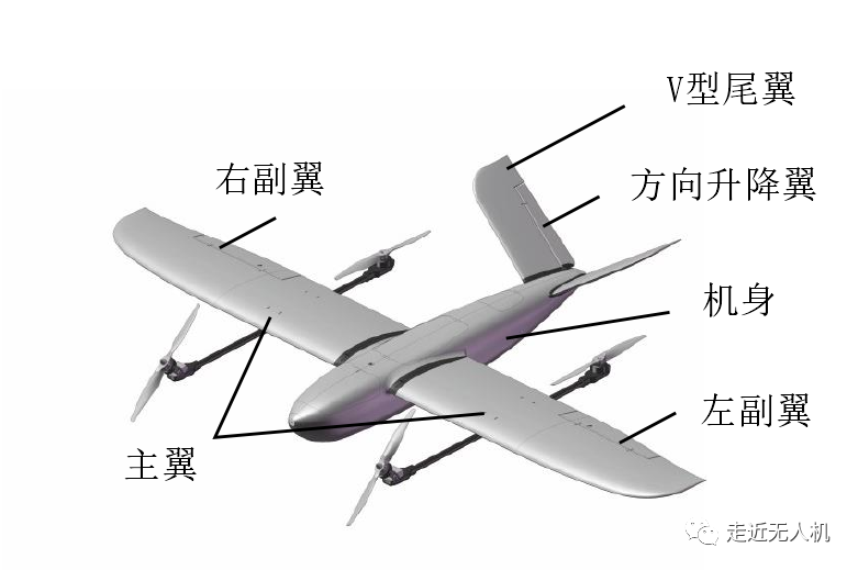

总体初步布局
通过参考同类垂起无人机,本文提供一种新型垂起无人机的总体设计,系统方案为在机翼的l两边分别布置2组螺旋桨,机翼为可折叠设计。在地面时,4个螺旋桨整流罩底座充当无人机的起落架。垂起状态时,依靠4个螺旋桨提供升力飞行,此时无人机为相当于一个四旋翼,可以实现四旋翼的所有飞行功能。在无人机悬停状态到巡航状态过渡时,机体尾部的大行程直线舵机(或直线丝杆)通过控制机翼内部铰链机构带动机翼倾转。此时,4个螺旋桨即为无人机提供前飞动力,降落过程与上述飞行过程相反。

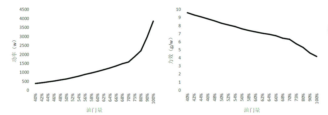

动力系统在无人机悬停、巡航以及最大速度时,需提供足够的升力或推力,以满足功率需求。且在悬停时功率消耗最大。为实现较高前飞推进效率,无人机在巡航模式下,动力系统转速会较垂起模式时低,巡航功率仅为悬停功率的10%-20%左右。在确定动力系统后,可通过实验测试出动力系统的不同油门时力效、功率、扭矩、转速等数据。
一种新型垂起无人机总体设计的图6
动力系统部分数据
为了适应垂起状态、过渡模式、巡航模式以及各种飞行状态的动力输出,不仅要求飞控系统在控制算法上进一步优化,动力系统需要满足整个过程总能效最高。

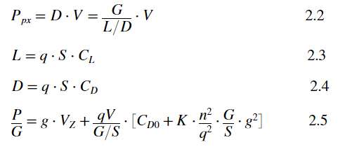

结合现有无人机初步评估翼形、尾翼、升致阻力因子K 、零升阻力系数CD 、升力系数CL,升阻比L/D、升阻特性,飞机极数曲线等重要性能,确定无人机的需用功率PPX,再根据需用功率选取合适的螺旋桨和电机无人机定常平飞时,需用功率为与飞行速度V的关系可由下式(2.2)得出:
一种新型垂起无人机总体设计的图7
式中:L为升力,D为阻力,S为机翼面积,q为翼载荷,VZ为垂直方向速度,n为电机转速。g为重力加速度。再根据功率需求,可推出飞机功重比P/G与翼载荷的约束分析方程(2.5)。可先根据经验值确定翼载荷,然后在无人机各种工况下,由翼载荷计算功重比。

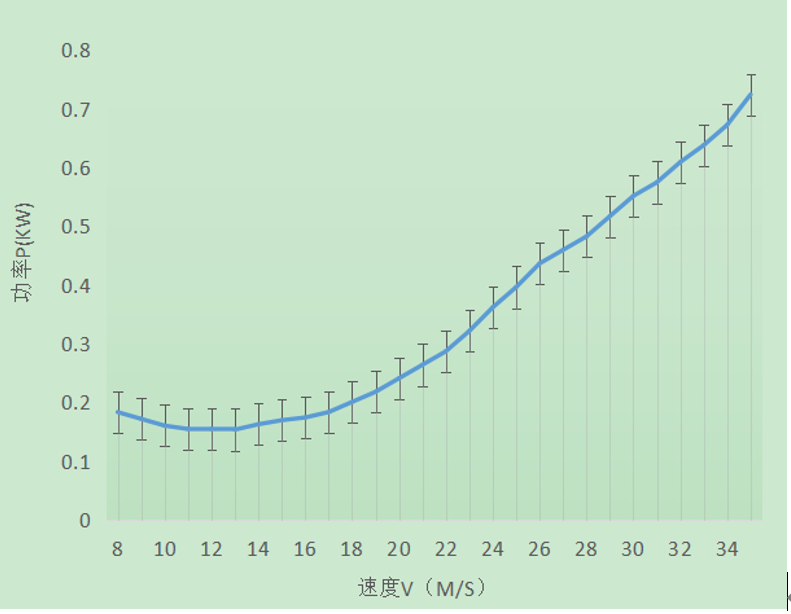

固定翼模式海平面平飞需用功率

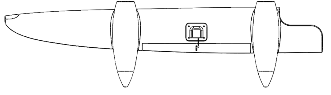

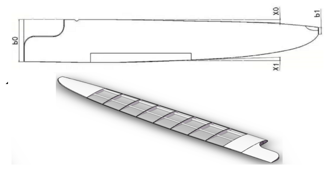

3.1 机翼几何参数
首先机翼载荷q,初步评估机翼的面积S=G/q。然后根据总体设计指标,同时参考同类无人机的相应参数。评估机翼翼展B、展弦比λ、平均几何弦长、尖削比b0/b1、前缘后掠角X0、后缘后抹角X1、翼形、等机翼重要参数,进行迭代计算。
一种新型垂起无人机总体设计的图10
机翼几何尺寸
一般而言,展弦比增大,升致阻力减小,升阻比增大;弦长减小,雷诺数降低,气动效率降低;展弦比增大,弦长减小,翼型厚度减小,机翼结构重量上升。尖削比影响升力展向分布,当展向升力分布接近椭圆时,升致阻力最小,低速机翼一般取0.4-0.5。后掠角增加,横向稳定性增大,尾翼舵效增加,纵向阻尼增强,纵向稳定性增强。

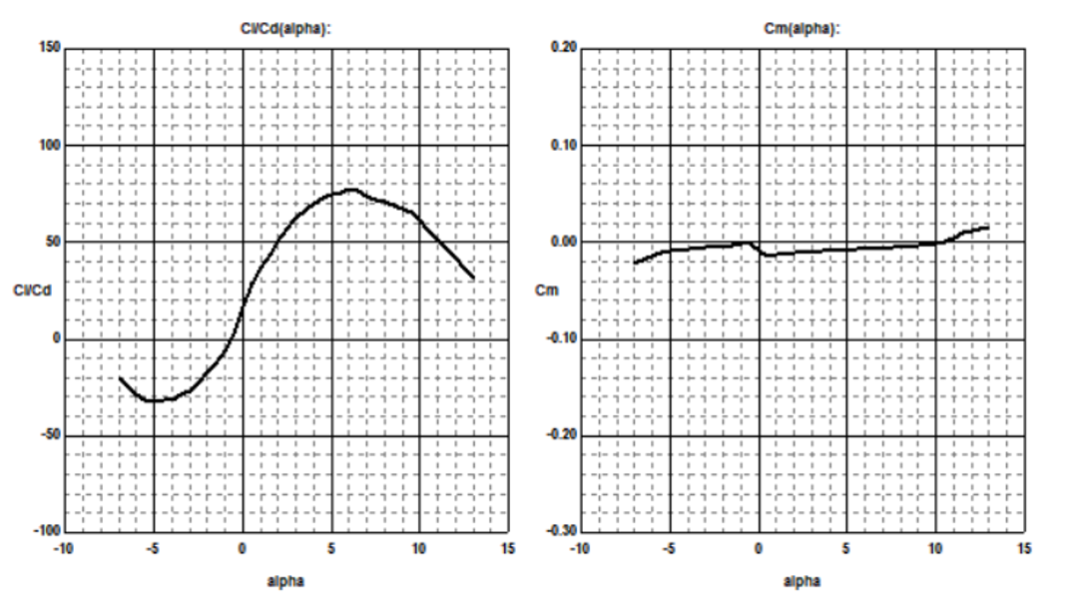

根据无人机飞行速度要求,可以使用profili翼形分析软件对所设计的翼型进行雷诺数分析,为机翼的弦长度、厚度等参数的提供参考。由下图可知翼形的巡航升阻比为16.9。其升力系数为0.84,阻力系数为0.049,(整机升阻比还应考虑机身、电机座整流罩、载荷等)。

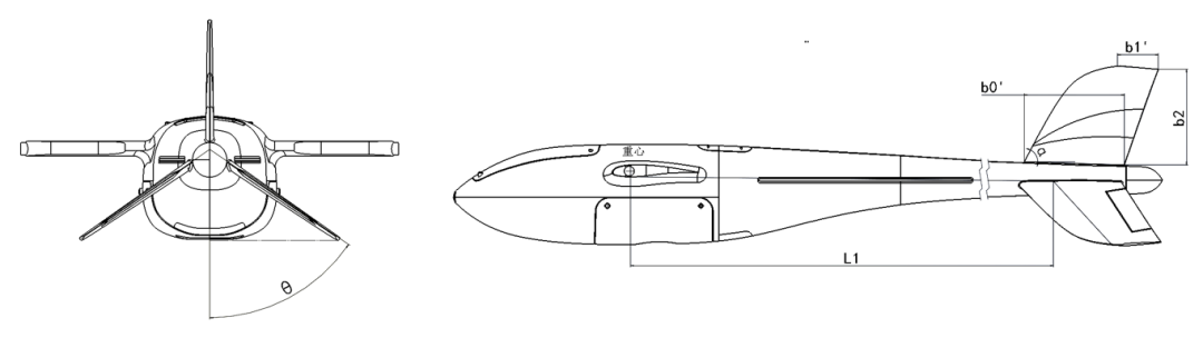

3.2 尾翼设计
尾翼能够保证倾转翼无人机在固定翼模式下具有良好的稳定性与操纵性,还可以起到配平的作用。尾翼采用V型尾翼,其兼具垂尾和平尾的功能。当两边舵面作相同方向偏转时,起升降舵作用,当两边舵面分别作不同方向偏转时,则起方向舵作用。尾翼详细参数计算采用典型飞机的尾翼容量系数法。若采用V形尾翼,尾力臂需投影在水平面内。根据机翼面积S1和机翼翼展L1,尾翼尾容量A2取0.02,可求得尾翼面积S2:
一种新型垂起无人机总体设计的图14
式中:L尾翼尾力臂
再计算尾翼其他主要参数:平均气动弦长S2/b2、展弦比b0’/b1’、垂尾后掠角、展翼展b2等。

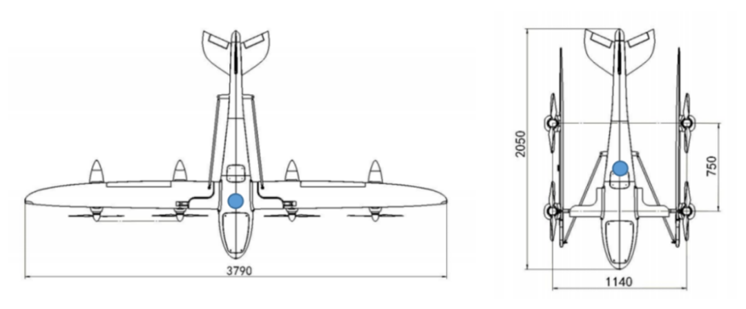

3.4 重心位置确定
在四旋翼模式下,重心位置应为四个动力系统的中心,在固定翼模式下,重心需要调整到机翼前缘偏后。为使倾转无人机在这两种模式及其过渡模式保持稳定的飞行特性,需要飞控参与控制。重心位置最终确定可以根据操稳特性计算后,通过移动电池或配重位置来调整,重心位置的确定是保证飞机具有良好控制性的前提。尤其是在过渡模式下,飞控需要同时进行多旋翼及固定翼两种模态控制,无人机在此状态受力非常复杂,存在拉力失稳的情况,各个通道之间偶耦合较大,无人机容易出现吊高现象。

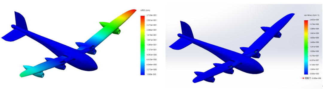

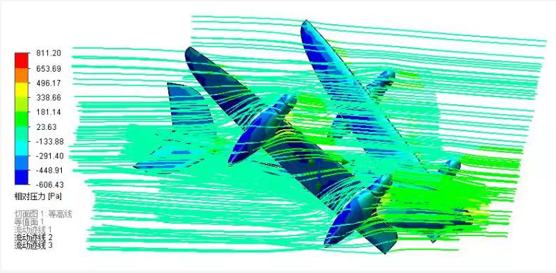

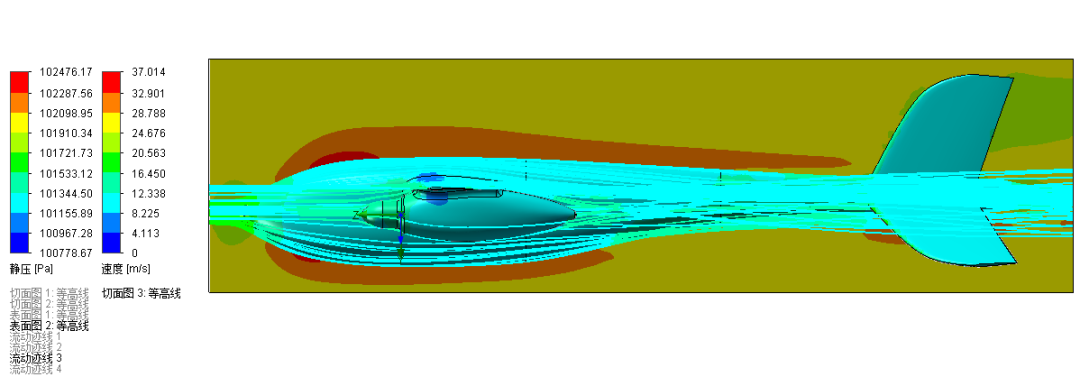

3.6 无人机气动特性分析
气动特性包括飞机的升力特性、阻力特性和力矩特性。以此进行四旋翼模态、过渡、固定翼气动分析。根据不同结构依次进行模型建立与网格划分。完成气动力学仿真,无人机在空气中飞行,流体介质为空气,重点计算部位需进行网格加密。通过分析可以初步发现当机翼倾转时,机翼迎角自然增加,比传统的倾转旋翼的阻力要小很多。而且倾转机翼还能够减少了旋翼桨尖下洗气流垂直撞向机翼形成气动干扰,因此在悬停和垂起时,比倾转旋翼稳定。
一种新型垂起无人机总体设计的图19
一种新型垂起无人机总体设计的图20

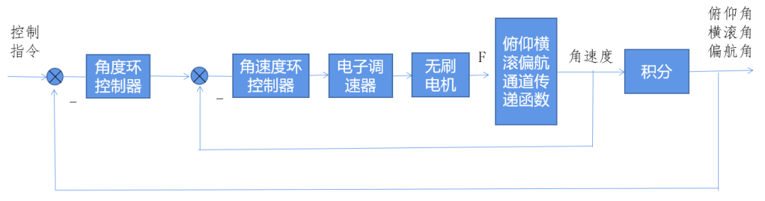

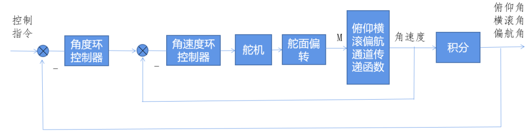

3.7 控制逻辑分析
该机型具有三种飞行模态,多旋翼飞行模态,过渡飞行模态,固定翼飞行模态,起飞,降落时使用多旋翼模态,升力完全由4个旋翼提供,飞行姿态调整通过4个旋翼差速控制来实现,过渡模态时总升力有螺旋桨在竖直方向的分力与机翼升力组成,随着机翼的展开与前飞速度的增加,机翼的迎角增大。机翼升阻比变化影响升力变化,从而影响控制策略。在控制方面,无人机飞行姿态的调整通过7个通道进行,通过V尾舵实现俯仰和航向控制。通过副翼舵差动偏转实现横滚控制。固定翼模态时控制方式常规固定翼一致。
一种新型垂起无人机总体设计的图21
旋翼模态姿态控制回路
一种新型垂起无人机总体设计的图22
固定翼模态姿态控制回路
