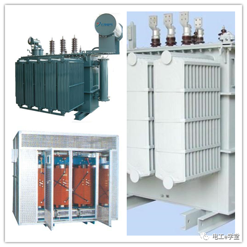

1.变压器的原理
变压器是利用电磁感应的原理来改变交流电压和电流的装置,主要构件是初级线圈、次级线圈和铁芯(磁芯)。下图是几种不同外形的变压器
这12条关于变压器的常识,电工考试经常会遇到的图1
常见变压器外形

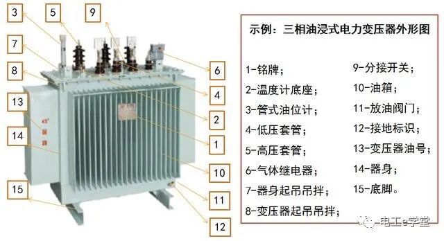

4.变压器部件是由哪些部分组成的?
A.器身主体:包括铁心、绕组、绝缘支撑
B.调压装置:即分接开关,(有载调压装置和无励磁调压)
C.油箱及片形散热器(翅膀)、套管
D.安全装置:吸湿器、气体继电器、滤油机和温度测量仪表等。
这12条关于变压器的常识,电工考试经常会遇到的图2
变压器的组成

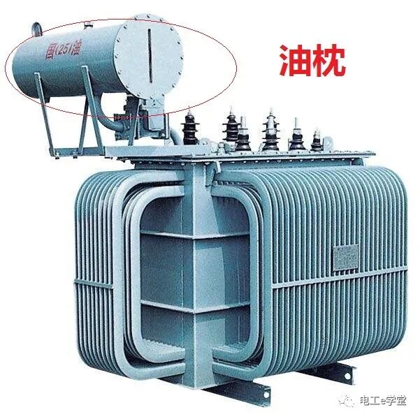

6.储油柜(油枕)的作用是什么?
油枕(储油柜)装在油箱的斜上方,有油管和油箱相通。当变压器油的体积随油温变化而膨胀缩小时,油枕起着储油和 补油的作用。防止油和空气接触而被氧化和受潮。油枕上装有油标管,有的还装有液位指示,用以观察油位的变化。
这12条关于变压器的常识,电工考试经常会遇到的图3
变压器油枕

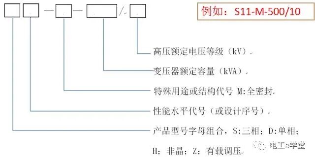

8.变压器型号的表示方法:以图为列讲解
基本型号:S
设计序号或性能水平代号:11
额定容量:500KVA
高压侧电压:10KV
这12条关于变压器的常识,电工考试经常会遇到的图4
变压器的型号

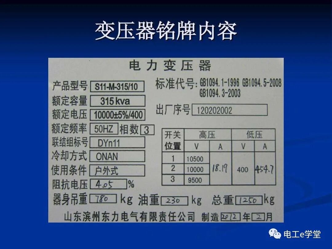

9铭牌上主要技术数据
变压器一二次额定电压,额定容量,接线组别,一次、二次额定电流,变阻抗电压,分接开关调整电压范围、使用环境条件、变压器油的型号及重量等。
这12条关于变压器的常识,电工考试经常会遇到的图5
变压器铭牌

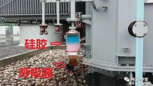

11.吸湿器(呼吸器)的作用
A.由于变压器在运行中温度会随时变化,导致变压器内部的油位升高或降低,必须将气体排出,否则压力会升高;可以理解为呼吸的年过程,在此过程中起到防止油和空气直接接触劣化的作用。
B.在油的呼气通道上加装硅胶罐,变压器呼吸通过硅胶,排出的水分被吸收,水分到一定程度,硅胶的颜色会由蓝变红,此时需更换硅胶。图中所示
这12条关于变压器的常识,电工考试经常会遇到的图6
变压器呼吸器
