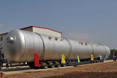

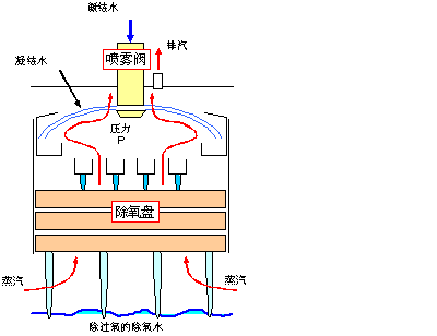

我公司采用无头喷雾式除氧器(见下图)。除氧器的设计应满足以下几点要求:除氧能力满足锅炉最大负荷的要求,水容积足够大且有一定裕量,设有防止超压和水位过高的措施。
【涨知识】最全面的除氧器知识讲解的图1
无头喷雾式除氧器结构简图

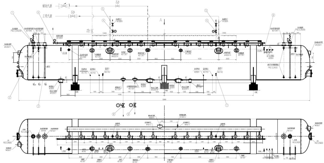

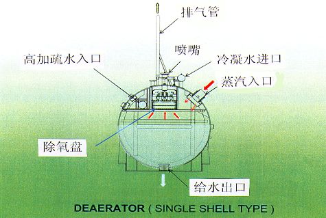

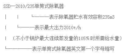

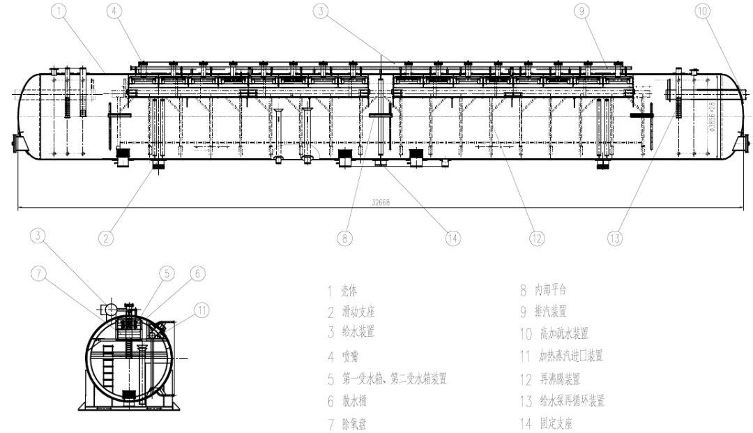

SSD-2010/235单筒式除氧器结构见下图,除氧器主要部件有壳体、支座、进水装置、弹簧喷嘴、受水箱装置、散水桶装置、除氧盘、内部平台、排汽装置、加热蒸汽装置、高加疏水装置、再循环管及再沸腾装置等。
【涨知识】最全面的除氧器知识讲解的图2
【涨知识】最全面的除氧器知识讲解的图3
除氧器结构图1

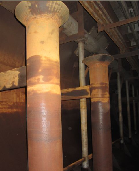

【涨知识】最全面的除氧器知识讲解的图4
除氧器结构图2
1.1壳体
壳体是由筒身和两端两个标准的椭圆形封头焊制而成, 卧式放置,材料为16MnR;壳体上焊有不同规格的对外接管,供各种不同汽、水进出除氧器连接用。两端封头上各装有一个安装、检修时用的DN600人孔.
1.2支座
除氧器设有鞍式支座三个,装在除氧器底部,中间支座为固定支座,两端支座为滑动支座, 除氧器在受热膨胀后,可自由滑动。

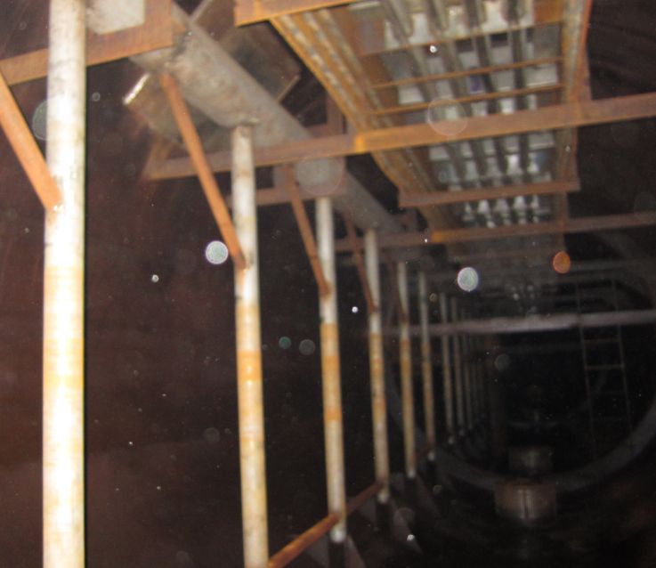

【涨知识】最全面的除氧器知识讲解的图6
除氧器内部结构
1.5受水箱装置(除氧器内件)
受水箱是由不锈钢薄板压制而成,用螺栓螺母固定在侧挡板和前后围板上,用于收集喷雾阀喷出的水,使水按规定的方向流动,同时将水分配到受水箱下面的散水桶中。
1.6散水桶装置(除氧器内件)
散水桶装置是由不锈钢薄板制成的桶状结构,用螺栓螺母固定在挡板上,用于收集受水箱分配下来的水,一组散水桶装置其底部共开有300个Φ14.5的孔,使水能够均匀地以细水流状落在其下开有锯齿状的装置上,给水被撕碎、打破,并以雨淋状落入下面的除氧盘。
1.7除氧盘装置(除氧器内件)
除氧盘是一种高效的除氧元件,本设备共设有除氧盘数为128个,材料为SA-240TP316L。每个除氧盘是由若干个不锈钢板条压制成的V型板条组装而成,每个V型板条的两边缘开有很多光滑的锯齿状槽口,水在这里被再次破碎、剖析,形成膜状一层层向下流动,同时水在除氧盘中还做横向流动。除氧盘固定在由角钢制成的框架内,每个除氧盘之间的联接是用槽口相互嵌接,最后一块除氧盘装入后,应根据实际情况用调整板将其固定住,调整板的具体装配,按装配总图(F0032560010751)。
1.8内部平台
在除氧器内部装设有三个小的平台及三个扶梯,用于在现场水压试验完成后,装配除氧盘用,同时也可用于检修其它内部零部件。

1.11高加疏水装置
高加疏水装置是由一根Φ426×11的管子及固定装置组成,在管子上开有20个40×240的腰形孔,用于高加疏水通畅地进入除氧器中,进行闪蒸。管子材质:20.
1.12给水泵再循环管
再循环接管共3根,其中2根规格为Φ273×11,另1根规格为Φ219×9,管子插入水箱正常液位以下,在其上均开有232个Φ18的孔。其作用一是机组在启动或低负荷时给水经再循环接管返回除氧器,维持给水泵流量,以避免给水泵汽蚀、振动;二是机组启动时,给水含氧量未达到标准,不能向锅炉供水,除氧水通过再循环管返回除氧器。
1.13再沸腾装置
除氧器设有两个对外连接的再沸腾接管,再沸腾装置是由两根Φ273×7的进口管和Φ273×7的布汽母管及均匀分布的18个支管组成。蒸汽通过在每一个支管上的12个Φ10的小孔喷出,水被均匀地加热,此种结构可以减小振动和噪音。
再沸腾装置的作用一是机组启动时,尽快把冷水加热到除氧设备工作压力下的饱和温度,加快给水除氧速度;二是在正常运行时如果出现给水含氧量不合格,则可以从此管通入辅助蒸汽,使除氧器中的水再沸腾,起到辅助除去给水中的氧气及其他不凝结气体的作用。

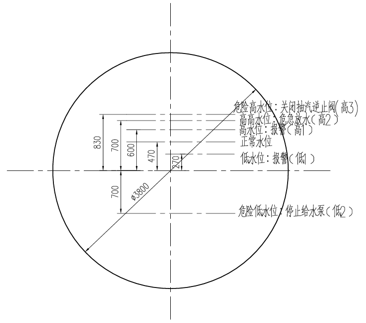

8、除氧器水位保护
8.1除氧器高水位保护分为三档:
第一档——高水位:报警(操作人员认为有必要时开启溢流阀);
第二档——高高水位:打开紧急放水门,危急放水;
第三档——危险高水位:强行关闭抽汽止回阀和抽汽电动阀。当水位达到正常值时,可以联关紧急放水门、溢流放水门。
8.2除氧器低水位保护应分为两档:除氧器水位保护设置图见下图。
第一档——低水位:报警;
第二档——危险低水位:停给水泵等保护装置。
【涨知识】最全面的除氧器知识讲解的图9
 除氧器水位标尺
