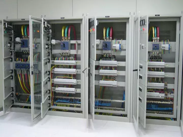

(1)固定面板式开关柜,常称开关板或配电屏。它是一种有面板遮拦的开启式开关柜,正面有防护作用,背面和侧面仍能触及带电部分,防护等级低,只能用于对供电连续性和可靠性要求较低的工矿企业,作变电室集中供电用。
(2)防护式(即封闭式)开关柜,指除安装面外,其它所有侧面都被封闭起来的一种低压开关柜。这种柜子的开关、保护和监测控制等电气元件,均安装在一个用钢或绝缘材料制成的封闭外壳内,可靠墙或离墙安装。柜内每条回路之间可以不加隔离措施,也可以采用接地的金属板或绝缘板进行隔离。通常门与主开关操作有机械联锁。另外还有防护式台型开关柜(即控制台),面板上装有控制、测量、信号等电器。防护式开关柜主要用作工艺现场的配电装置。
(3)抽屉式开关柜。这类开关柜采用钢板制成封闭外壳,进出线回路的电器元件都安装在可抽出的抽屉中,构成能完成某一类供电任务的功能单元。功能单元与母线或电缆之间,用接地的金属板或塑料制成的功能板隔开,形成母线、功能单元和电缆三个区域。每个功能单元之间也有隔离措施。抽屉式开关柜有较高的可靠性、安全性和互换性,是比较先进的开关柜,目前生产的开关柜,多数是抽屉式开关柜。它们适用于要求供电可靠性较高的工矿企业、高层建筑,作为集中控制的配电中心。
(4)动力、照明配电控制箱。多为封闭式垂直安装。因使用场合不同,外壳防护等级也不同。它们主要作为工矿企业生产现场的配电装置。

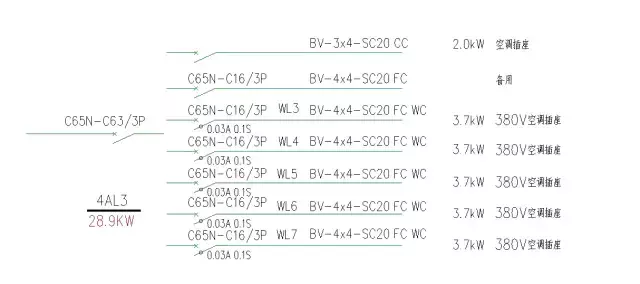

NPX630/3P 400A中:NPX630是断电器的型号,3P是三极,400A指最大断路电流为400A。
NPX160/3P 160A WL1 YJV-4*70+1*35-SC80 FC 58.8W AP3配电箱:
3P指三极,额定频率为50Hz,额定绝缘电压为690V,脱扣器电流40-160A。
4*70+1*35:指4根线芯截面70mm2加一根线芯截面35的中性线芯。
SC80:指穿直径为80的焊接钢管(俗称黑铁管)。
C65N-C10/1P WL1 BV-3*2.5-SC15 CC 0.78KW 照明:
C10/1P:断电器最大断路电流为10A,极数为一极。
C65N-C16/3P WL5 BV-4*4-SC20 FC WC 3.7KW 380V空调插座:
回路5中,断电器型号为C65N,最大断路电流为16A,采用4根线芯截面4mm2的铜芯聚氯乙烯绝缘电缆,穿直接20mm的钢管,暗敷设在地面内、墙内。
