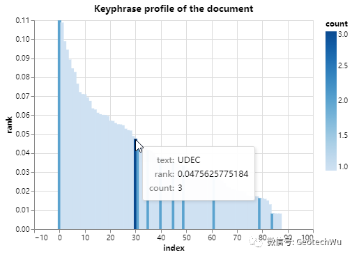

(1) trf模型
trf模型产生的前10个关键词如下(由于在代码中过滤了词汇长度小于10的短语,因此实际只显示出8个):
rock slopes
large open pit slopes
SLOPE ANALYSIS
high mountain slopes
intact rock fracture
large open pits
intact rock bridge length
step-path failure models
Spacy(V3.1.1)---lg模型和trf模型的比较的图2

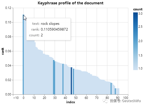

(2) lg模型
rock slopes
large open pits
numerous major structures
pre-existing weakness planes
Spacy(V3.1.1)---lg模型和trf模型的比较的图3
比较结果:尽量这两个模型得出的结果基本相同,但trf比lg稍微合理一些,更符合我们希望得到的特征值。intact rock bridge lengthstep-path failure models显然比numerous major structurespre-existing weakness planes更突出了主题内容。
