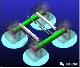

商用车平衡悬架主要结构有:推力杆,中后桥,板簧,平衡轴推力杆主要是限制桥的位移,直推一般限制桥的纵向位移,而V推可以限制纵向和横向的位移。平衡轴的主要作用就是保证中、后桥行驶在不平路面时,轮胎能时刻接地。因为平衡悬架的平衡杆多为等长结构,因此中、后桥的垂向载荷能时刻相等。
Adams中提供了_MDI_TASA_TESTRIGS悬架试验台,可以帮助我们搭建平衡悬架装配模型,如下图所示。
ADAMS平衡悬架载荷分析的图1
平衡悬架静载荷计算与仿真分析:
垂向工况下,垂向力主要作用于板簧和车桥连接处a,且中、后桥垂向载荷基本一致。
纵向工况下,纵向力主要作用于推力杆,根据力矩平衡,可以计算得到推力杆与车桥连接处b载荷。理论计算与仿真值相当。
ADAMS平衡悬架载荷分析的图2
通过理论计算与仿真间接验证了模型的可信度。
注意点:在搭建模型时,硬点的位置尤为重要。例如垂向工况下,如果中后桥的载荷相差较大,可以是由于平衡轴的中心到中后桥的距离不相等导致;上下推力杆到轮心的位置要与实际一致,否则纵向工况下,计算与仿真得到的载荷误差较大大。
