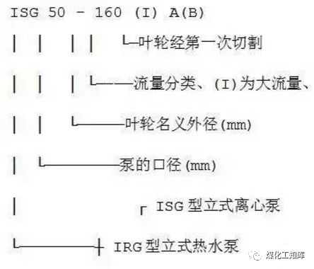

下面以ISG管道离心泵为例简单的讲一下离心泵型号中各部分所表示的含义。
ISG系列立式管道离心泵共分为ISG,IRG,GRG,IHG,YG,ISGD六个类别。ISG为单级单吸管道离心泵,IRG单级单吸热水管道离心泵,GRG单级单吸高温管道离心泵,IHG单级单吸化工泵,YG单级单吸管道离心油泵,ISGD单级单吸低转速离心泵。
ISG50-160(I)A(B)
ISG表示ISG型立式单级单吸离心泵。
50表示泵进口公称直径和出口直径,单位为MM。
160表示叶轮名义外径,单位为MM。
(I)表示流量分类。
A表示叶轮第一次切割。
B表示叶轮第二次切割。

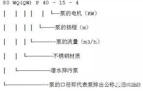

>>>>QW(WQ)无堵塞潜水式排污泵
例:80WQ(QW)P40-15-4
离心泵的型号释义及选型原则等,这个要收藏的图1

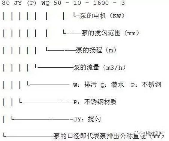

>>>>JYWQ、JPWQ自动搅匀排污泵
例:80JY(P)WQ50-10-1600-3
离心泵的型号释义及选型原则等,这个要收藏的图2

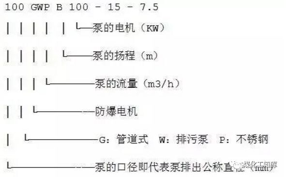

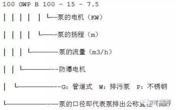

>>>>GW无堵塞管道式排污泵
例:100GWP(B)100-15-7.5
离心泵的型号释义及选型原则等,这个要收藏的图3

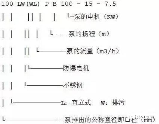

>>>>LW(WL)无堵塞直立式排污泵
例:100LW(WL)PB100-15-7.5
离心泵的型号释义及选型原则等,这个要收藏的图4

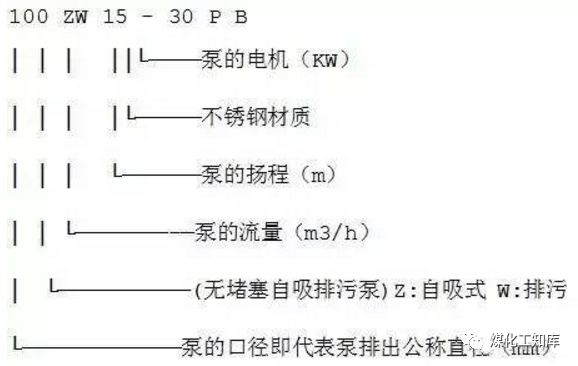

>>>>ZW无堵塞自吸式排污泵
例:100ZW15-30PB
离心泵的型号释义及选型原则等,这个要收藏的图6

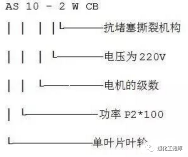

>>>>AS切割式潜水排污泵
例:AS10-2WCB
离心泵的型号释义及选型原则等,这个要收藏的图7

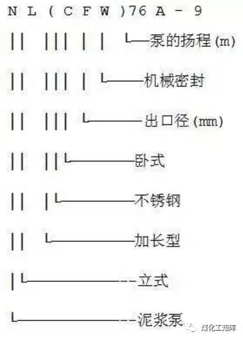

>>>>NL型立式污水泥浆泵
例:NL76A-9
离心泵的型号释义及选型原则等,这个要收藏的图8

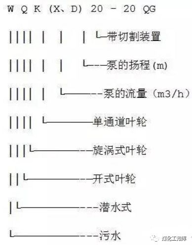

>>>>WQK/QG系列带切割装置排污泵
例:WQK20-20QG

>>>>ISG系列立式管道离心泵
例:ISG50-160(I)A
离心泵的型号释义及选型原则等,这个要收藏的图10

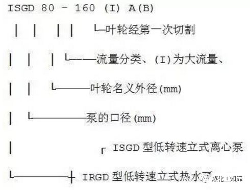

>>>>ISGD系列低转速立式管道离心泵
例:ISGD80-160(I)A

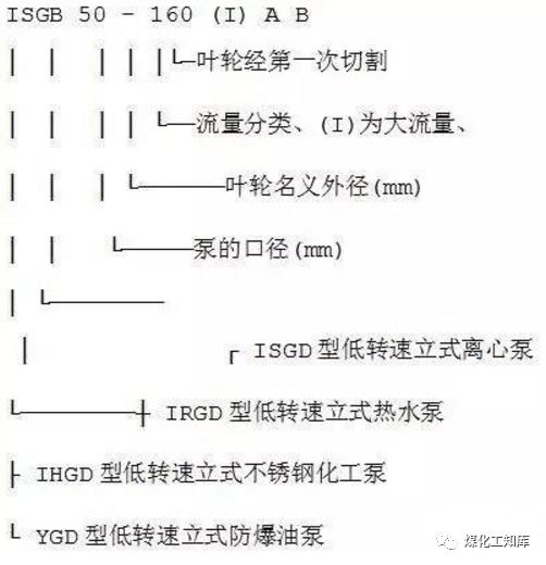

>>>>IGSB系列便拆式管道离心泵
例:ISGB50-160(I)A
离心泵的型号释义及选型原则等,这个要收藏的图12

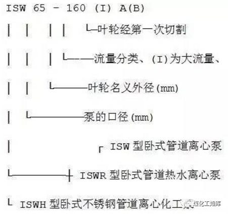

>>>>ISW系卧式管道离心泵
例:ISW65-160(I)A
离心泵的型号释义及选型原则等,这个要收藏的图13

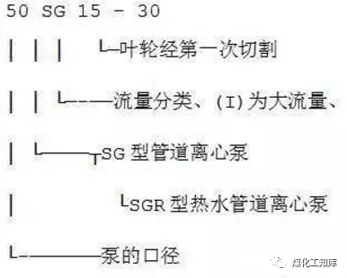

>>>>SG系列管道泵
例:50SG15-30
离心泵的型号释义及选型原则等,这个要收藏的图14

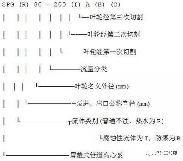

>>>>SPG系列管道屏蔽泵
例:SPG80-200(I)A
离心泵的型号释义及选型原则等,这个要收藏的图15

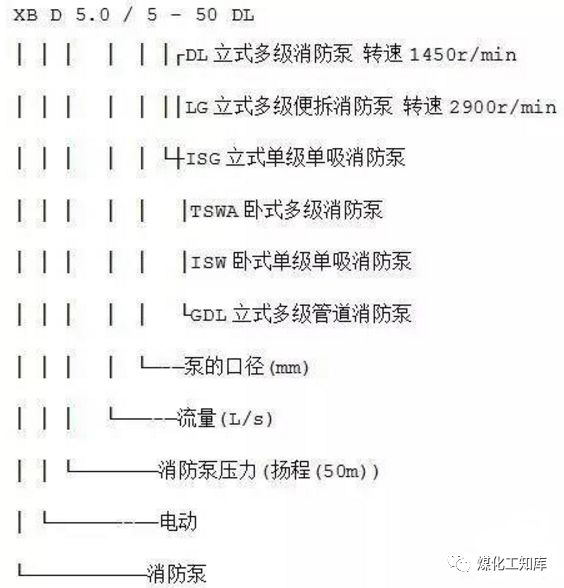

消防泵型号意义
>>>>XBD系列消防泵
例:XBD10.4/5-50LG

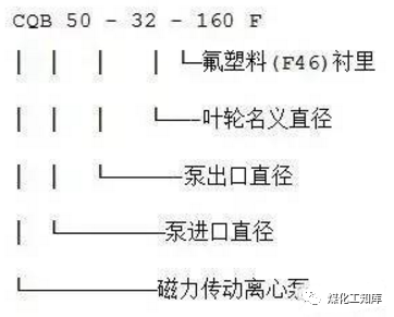

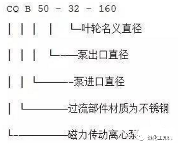

>>>>CQB系列磁力传动离心泵
例:CQB50-32-160
离心泵的型号释义及选型原则等,这个要收藏的图19
>>>>CQB-F系列磁力传动离心泵
例:CQB50-32-160F
离心泵的型号释义及选型原则等,这个要收藏的图20

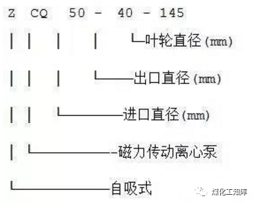

>>>>ZCQ系列自吸式磁力传动离心泵
例:ZCQ50-40-145
离心泵的型号释义及选型原则等,这个要收藏的图21

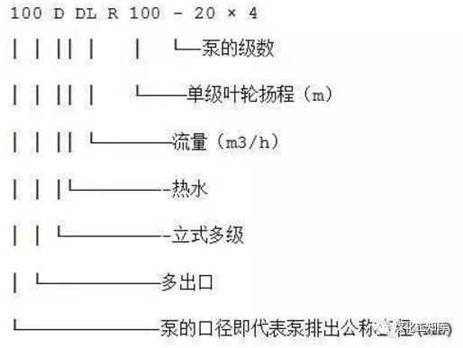

>>>>DL、DLR系列立式多级离心泵
例:100DDLR100-20×4
离心泵的型号释义及选型原则等,这个要收藏的图22

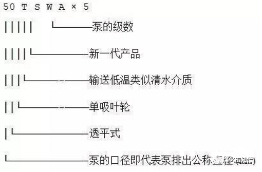

>>>>TSWA系列卧式多级离心泵
例:50TSWA×5
离心泵的型号释义及选型原则等,这个要收藏的图23

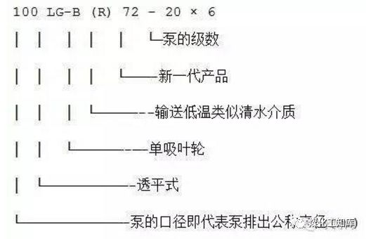

>>>>LG、LGB系列便拆式高层建筑给水多级离心泵
例:100LG-B(R)72-20×6
离心泵的型号释义及选型原则等,这个要收藏的图24

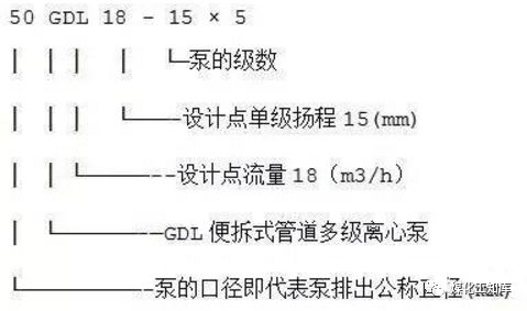

>>>>GDL系列便拆式管道多级离心泵
例:50GDL18-15×5
离心泵的型号释义及选型原则等,这个要收藏的图25

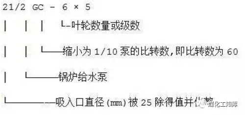

>>>>GC型水泵系卧式单吸多级分段离心泵
例:21/2GC-6×5

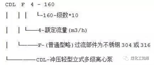

>>>>CDLF系列轻型不锈钢立式多级离心泵
例:CDLF4-160
离心泵的型号释义及选型原则等,这个要收藏的图27

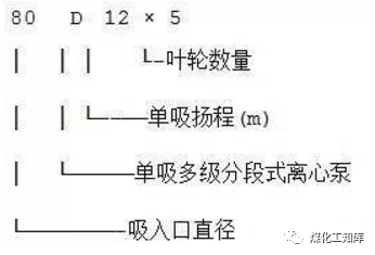

>>>>D型卧式多级离心泵
例:80D12×5
