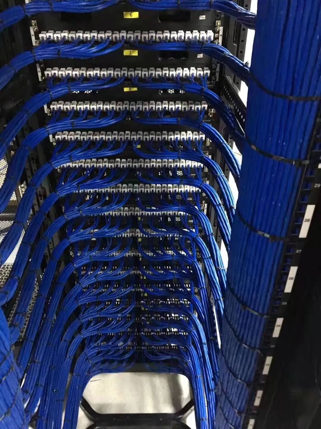

先进行穿线组织策划,要组织好穿线关键在于施工组织者,施工组织者应:理解布线系统总体结构,不要穿错路线;能明确区分要敷设的各种电缆,不要用错电缆;熟悉电缆要经过的管路,有丰富的穿线经验;懂得预防典型的影响穿线质量和进度的问题;理解综合布线系统电缆敷设的特殊要求;思路清晰,把信息点分组,一组一组地敷设,不多穿,不漏穿;每组应不超过20个信息点,否则同时穿放的电缆量大,穿放费力容易导致电缆损伤,也容易缠绕、打结,非常影响进度;严谨地做标号,并记录长度刻度;严格地组织测试,用检测仪表逐条电缆测通断状况。
穿线应按工序要求进行。管槽检查,钢管加护口,埋地钢管试穿。对所有参与穿线的人员讲解布线系统结构、穿线过程、质量要点和注意保护电缆。策划分组,一组一组地穿放电缆,对于其中一组,选择穿线起点。电缆运至起点,标号,记配线架端刻度,把此一组穿至配线架,按要求留余长。度量起点到插座端长度,截断,标号,记插座端刻度。插座端盘绕在插座盒内。对每根电缆进行通断测试,补穿,修改标号错误。最后整理穿线报告,扣线槽盖。

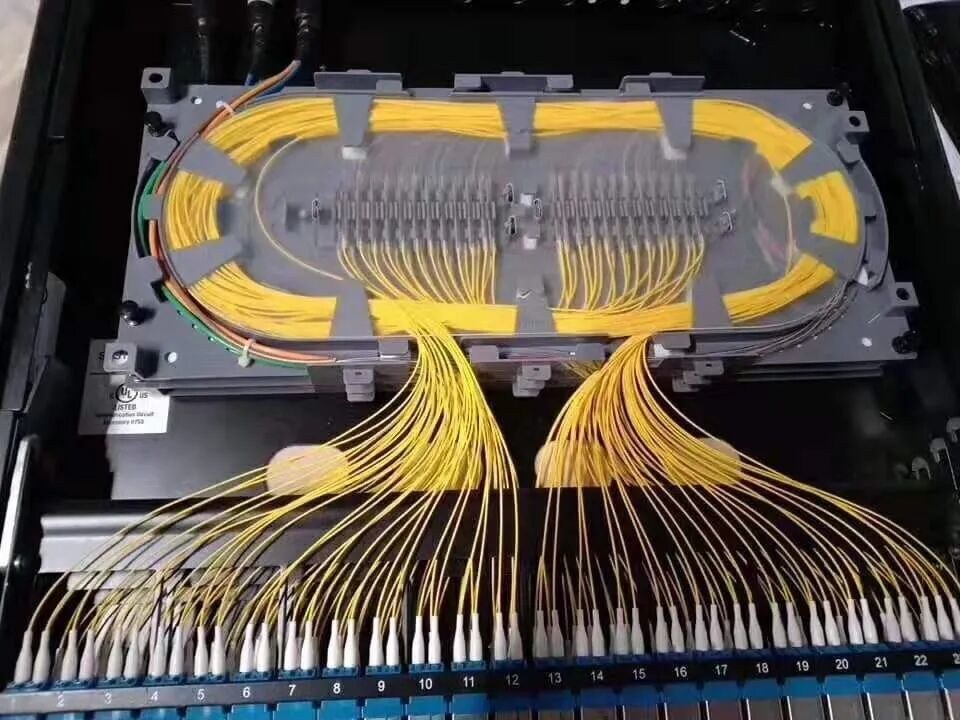

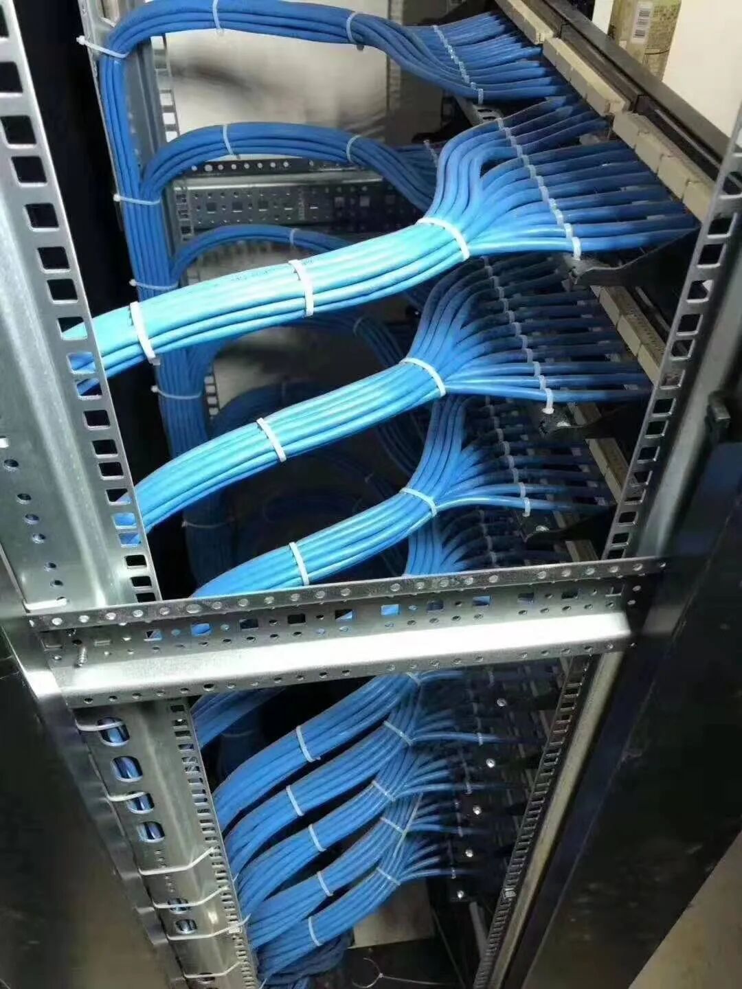

在配线箱处从配线柜入口算起余长为配线柜的(长+宽+深)。机柜和理线槽,应该是井井有条。余线应按分组表分组,从线槽出口捋直绑扎好,绑扎点间距不大于50cm。不可用铁丝或硬电源线绑扎。50芯电缆转弯半径应不小于162mm。垂直电缆通过过线箱转入垂直钢管往下一层走线时,要在过线箱中绑扎悬挂,避免电缆重量全压在弯角的里侧电缆上,这样会影响电缆的传输特性。线槽内布放电缆应平直,无缠绕,无长短不一。
