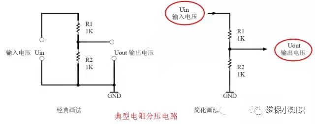

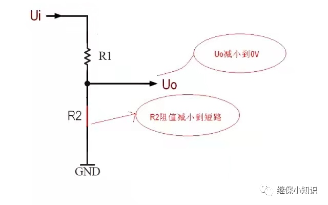

下图是典型的电阻分压电路(没有接入负载),电阻分压电路由R1和R2两只电阻构成,电路中有电压输入端和电压输出端。
一文读懂,电阻分压电路的图1
电阻分压电路工作原理
从电路中可以看出,输入电压加到分压电阻R1和R2上,输入电压产生的电流流过R1和R2,电流在R2上产生的压降为分压电阻输出电压。
Uo= Ui*R2/(R1+R2)

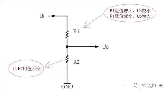

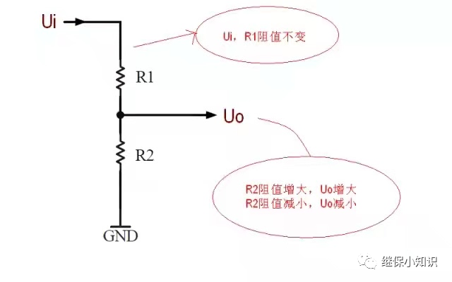

【改变R1和R2对输出电压的影响】

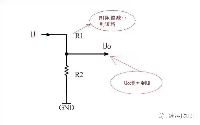

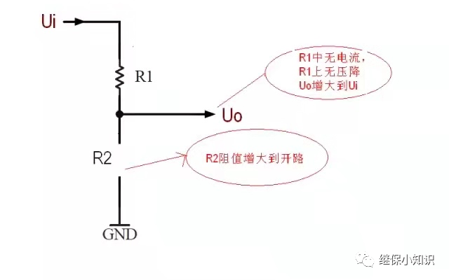

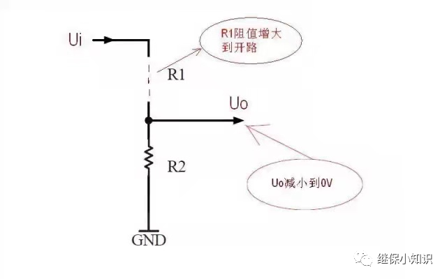

借助于极限情况分析,有助于记忆:当R1阻值减小到零时(R1)短路,分压电路输出端与输入端相连,输出电压等于Ui;当R1阻值增大至开路时,输出电压为0V。
