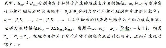

电机中主磁通大致上沿径向进入气隙,并在定子和转子上产生径向力,从而引起电磁振动和噪声。同时,它产生切向力矩和轴向力,引起切向振动和轴向振动。在很多场合,如电机不对称或单相电机中,所产生的切向振动很大,容易引起与电机相连的部件共振,产生辐射噪声。为了计算电磁噪声,并分析和控制这些噪声,必须知道他们的来源,即产生振动和噪声的力波。为此,通过气隙磁场的分析,进行电磁力波的分析。
假设定子所产生的磁通密度波为 永磁电机的振动噪声的图3 ,转子产生的磁通密度波为 永磁电机的振动噪声的图4 ,则它们在气隙中合成磁通密度波可表示如下:
永磁电机的振动噪声的图5
永磁电机的振动噪声的图6
定、转子开槽、绕组分布、输入电流波形畸变、气隙磁导波动、转子偏心、相同不平衡等因素均会导致机械变形进而引发振动。 磁动势的空间谐波、时间谐波、槽谐波、偏心谐波以及磁饱和等均会产生力和转矩的高次谐波。 尤其是交流电机中的径向力波,它会同时作用于电机的定子和转子上并产生磁路畸变。
