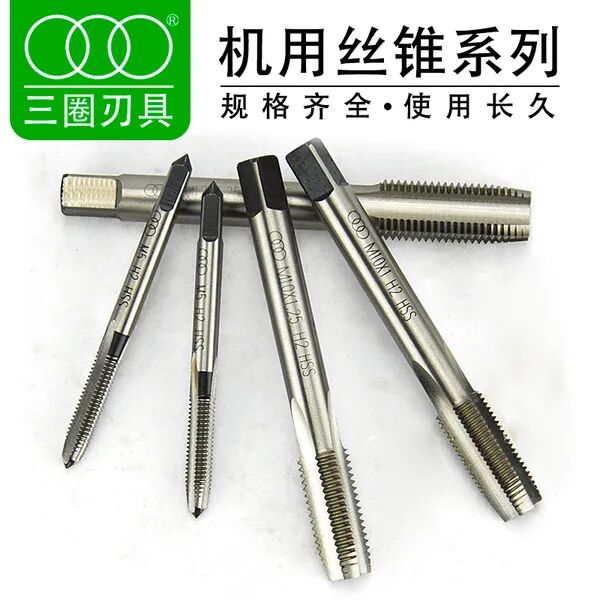

【经验分享】26种方法教你取出断在孔里的丝锥!
搞机加工的人都知道,攻螺纹时总会遇到那么几次丝锥断裂的情况,特别是CNC机加工过程,特别容易断,而且有一些还是深孔,这是一件很让人头疼的事情,所以,今天我们为大家整理了26种取出断丝锥的方法!

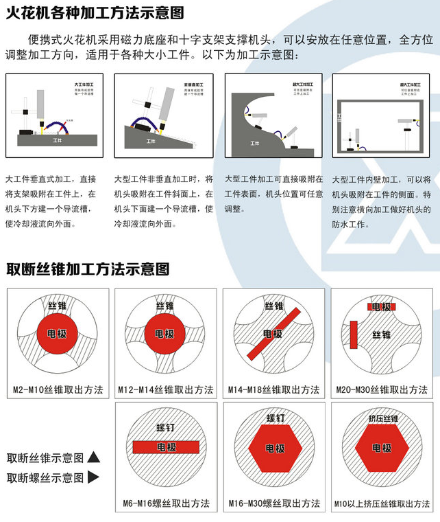

3、用专用工具:断丝锥取出器,原理是工件和丝锥分别接上正负电极,中间灌电解液,导致工件向丝锥放电腐蚀,然后辅助尖嘴钳等取出,对内孔伤害很小

8、用电脉冲打掉,电火花或者线切割都可以,伤了孔可以扩孔加钢丝螺套(此法更简单方便,至于同轴度暂时就不要考虑了,除非你的那个螺纹孔同轴度直接影响设备的质量);

20、现在有一种用电加工原理设计制造的便携式工具机,能轻松快速将断螺丝、断丝锥钻头取出。
