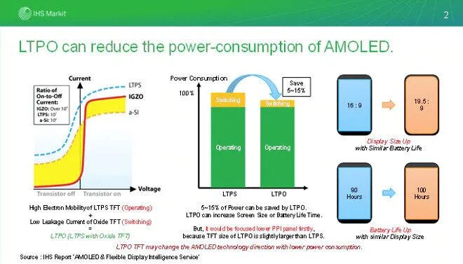

LTPO英文全称为Low Temperature Polycrystalline Oxide,中文名字叫低温多晶氧化物。目前OLED小尺寸的主要两大背板技术是LTPS和氧化物,而LTPO是一种新型背板技术,它结合了这两种技术的优点,以低生产成本实现更高的电荷迁移率,稳定性和可扩展性。
那么它是如何结合的呢?它是将LTPS和氧化物设计放置在同一个像素中,LTPS用于驱动显示器,氧化物用于开关。简单的说就是在同一个像素中集成了LTPS和Oxide两种TFT器件,Oxide是底栅结构,LTPS是顶栅结构。这种新工艺结合了LTPS TFT工艺驱动能力强和Oxde TFT工艺漏电小功耗低的优点。
从工艺专利文件来看,LTPO需要在LTPS的基础上,再建立一个氧化物层。这里面最主要的攻关之一是厂商需要确保在铺设氧化物层的时候,不影响原本LTPS层间介质中的晶体管特性。

总结下来就是,硅基便宜但是性能差只能用于LCD;LTPS价格贵但对于高刷新率很友好也能做更高PPI,不适合低刷新率;IZGO不太贵天生适合低刷新率。最后问题的完美答案是 —— 混搭。
LTPS有高迁移率没有低漏电,IGZO低漏电但是迁移率不够高,好家伙那我们把它组合一下不就好了:
  • 让LTPS用于驱动,就能实现更小的驱动电流和更低的驱动电压
  • 让IGZO负责开关,因为较小的漏电就能让像素保持更长时间开启,实现更低的刷新率
这就是理论层面LTPO的由来,可谓是取长补短、天作之合,它让OLED的可用刷新率范围变得非常广。换句话说,LTPS和IGZO该有的优点LTPO都具有,但是其缺点却能够被规避,总结如下:
  • 功耗降低
  • 集成栅极驱动实现窄边框
  • 高分辨率
  • 更好的均匀性
