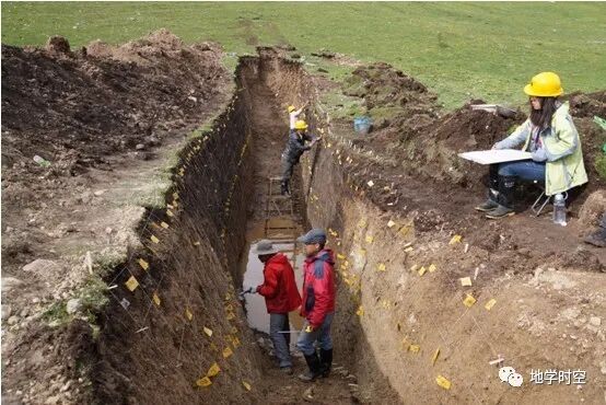

探槽是地质矿产勘查工作中常用的探矿工程,是揭露地表地质现象的主要手段之一。为了做好探槽地质编录工作,取全、取准探槽地质资料,统一编录方法和质量要求,提高编录质量,特制定本细则。
1  探槽的布置必须目的明确,采样部位要挖至风化面以下0.5米,其它部位挖至新鲜基岩,施工结束后一周内必须取全、取准第一手资料。
2  探槽编录组一般由组长、作图员、测手(可兼任)2—3人组成。
2.1  组长职责:全面负责编录工作,主要负责地质观察、分层、布样、文字记录,要求掌握有关规范、设计及工作细则,熟悉探槽周围地质情况。
2.2  绘图员职责:协助组长工作,主要分工素描图及其它适合兼任的工作。
2.3  测手职责:主要分工编号、打桩,基线布置、测量各类数据、采集标本及各种拣块样,人员不足时可由组长或作图员、采样工兼任。
3  用于揭露矿体的探槽必须作正式素描,有两壁一底的探槽,一般绘制一壁一底。首选正北壁、北西壁、北东壁,正东壁。但由于地形及地质现象突变等原因造成首选壁的基岩露头不理想时,方可选择对应的另一壁,或者视其情况,多数导线取首选壁、个别导线加绘对壁。槽壁轮廓高低变化可简化。必要时增绘槽头和样槽素描。当覆盖层极薄,受比例尺限制难以显示出槽壁时,可只绘制槽底平面图,不允许以槽底剖面作为正式素描资料。在勘探线剖面上采基本分析样时,要增绘矿体部位的素描图。
4  地质填图中专门用作地质观察点的短槽(包括剥土)除有特殊意义者外,一般不作正式素描图,但在野外记录本上须作记录和素描。
5  野外正式编录之前,参加人员要对探槽内地质现象进行认真的观察研究,确定素描单元(分层)和布置样品,达到认识统一。然后进行编录,编录结束后,解皮尺之前,要对文图资料进行检查,如无差错和遗漏现象,方可解去皮尺,做到文图扣合。
6  探槽编录时,无矿岩层分层要求按矿区填图单元结合岩石组合、构造、蚀变等进行,发生显著变化的地质体、不同岩石类型和较大构造均应进行单独分层。只要在图上宽度大于1毫米、长度大于3毫米,都要进行划分,并进行文字记录和作图;复杂的矿体分层单元应小于矿区填图单元,一般矿体同矿区填图单元一致,分层厚度及夹石剔除厚度应考虑工业指标或设计的要求,对于不同矿(化、体)层、不同矿石类型、工业品级应单独分层。
7  探槽素描的比例尺,一般为1:50~1:100。但同一矿区的探槽工程素描图比例尺必须统一。垂直比例尺应与水平比例尺一致,为使作图和检查方便,尽量将编录起点放于5毫米或1厘米方格线上。
8  基线位置宜选择在编录壁上基岩与浮土的分界线附近,但工程起、止两个端点宜布在地表,以便工程测量及照顾素描。当探槽过长或有拐弯时,应分段设置基点及基线。基线长度(相邻基点之间距离)用皮尺量距。测量基线方位角及坡度角的方法是:前、后测手用罗盘测定皮尺的方位角和坡度角,二者的读数误差在3°之内时,取平均值作为基线的方位角和坡角。

14  样品的采取位置视样面平整情况和代表性,尽量在槽壁上采取,槽壁上不具备采样条件时,可在槽底或槽头上采取。样品布置尽量沿矿体(带)厚方向进行。当矿体(带)厚度大,且倾角较陡或产状不清时可沿水平方向或平行槽底方向进行,倾角较缓时垂直布样。从上层向下层依次分别作样线、样品编号,记录样线方位、倾角、样品长度以及所控制的矿(化)体产状等。若矿体分界线清楚,标志明显,可在野外确认,单样所代表矿体真厚度在野外能直接量取时应实地量取,并作相应记录。将岩矿鉴定标本和取样位置表示在图上相应位置。
15  样品布置考虑矿体厚度、矿石品级、自然类型、矿化均匀性、工业指标(边界品位、最小可采厚度、夹石剔除厚度)诸因素分段连续布置单样,并对可能含矿的岩石、矿化带、夹石连续取样,保证所取样品能控制矿体、矿化带的顶底板界线,样品长度一般0.5-2米。
16  野外探槽编录过程中,要实地用红漆写上探槽编号、标注基点位置,打坐标测量桩,并尽量使测点与基点重合共用。
