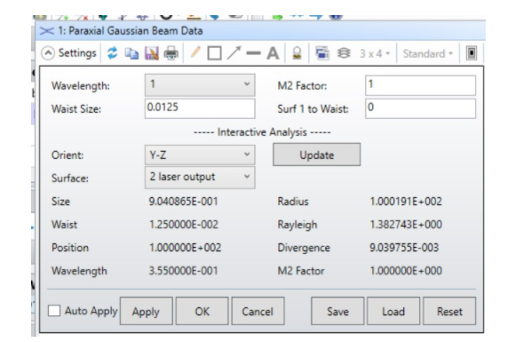

近轴高斯光线分析
该工具在分析 (Analyze)... 激光和光纤 (Lasers and Fibers)... 高斯光束 (Gaussian Beams)…近轴高斯光束 (Paraxial Gaussian Beam) 中。近轴高斯光束分析是一种交互式功能,可以作为一个“计算器”快速计算高斯光束的特性。该功能需要定义初始输入光束的属性及其M2值,来模拟理想模式和混合模式的高斯光束。它的优点是允许您输入理想模式和混合模式 (M2>1) 两种状态的高斯光束,并显示光束传播至光学系统每个表面时的光束数据。其限制在于高斯光束参数的计算是基于近轴光线数据的,因此对于像差较大或不能用近轴光学描述的系统(如非旋转对称系统)而言,计算结果可能不准确。该功能也忽略了所有的光阑,并假设高斯光束在系统中所有透镜的光阑内都能良好地传播。
  • 输入光束由其波长、束腰尺寸(半径)和束腰位置定义,其中束腰位置由光束束腰距系统中表面1的距离定义。
  • M2 因子:理想的 M2 值是1,但真正激光器的 M2 值总是大于1。
ZEMAX | 如何在 OpticStudio 中模拟激光光束传播:第二部分 使用近轴高斯光束工具来模拟高斯光束的图1
OpticStudio 将输入光束通过透镜系统传播,在每个表面上计算出光束尺寸、光束发散角和束腰位置,并在输出窗口中显示数据。OpticStudio 将计算 X 和 Y 两个方向上的高斯光束参数。

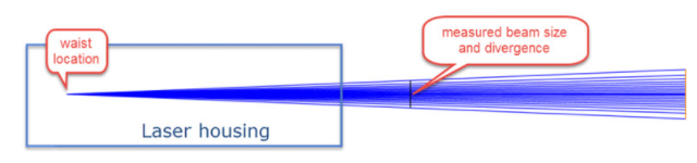

我们将处理与第一部分相同的问题,设计一个单透镜激光聚焦系统。
设计要求是一样的:
  • 名义波长= 355 nm
  • 在距激光出射口 5 mm 处测得:
    • 光束发散角为 9 mrad
    • 光束直径为 2 mm
ZEMAX | 如何在 OpticStudio 中模拟激光光束传播:第二部分 使用近轴高斯光束工具来模拟高斯光束的图2
已知波长和远场发散角,由式 (1) 到式 (3) 计算出束腰为0.0125 mm,瑞利距离为1.383 mm。使用近轴高斯光束分析工具对该系统建模,使光束光斑在距离激光输出100毫米处具有最小尺寸。

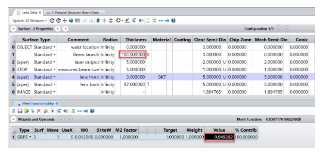

初始系统与基于光线的方式的初始系统非常相似。唯一的区别是近轴高斯光束分析不允许光束在物面(表面0)处开始传播,因此需要在物面后插入一个虚拟面。可将物面的厚度设置为0,表示虚拟面与物面处于同一位置,且光束将从这个虚拟面发射。首先,输入100 mm作为虚拟表面的厚度,并将其设置为优化变量。我们将关注光束尺寸而暂时忽略光束发散角。
操作数GBPS可返回由近轴高斯光束分析工具计算的近轴高斯光束大小。在评价函数编辑器(Merit Function Editor)中,增加如图示的 GBPS 操作数。目前在光阑表面的光束尺寸 (半径) 为0.949 mm。该文件 “2_PGB start_1.zar” 可以在附件部分下载。 联系我们下载附件

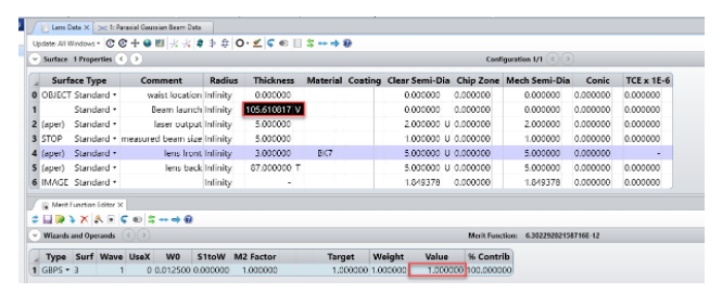

根据测量数据,我们在表面3上的目标光束半径应为1 mm。这意味着光束发射口(表面1)和激光输出口(表面2)之间的第一次猜测的100 mm间距是错误的。通过使用OpticStudio 优化,可以在光阑(表面3)上找到光束直径为2 mm的光束发射位置。
ZEMAX | 如何在 OpticStudio 中模拟激光光束传播:第二部分 使用近轴高斯光束工具来模拟高斯光束的图5
经过快速优化后,OpticStudio 找到了一个新的光束发射位置,距离激光输出口(表面2)左侧105.611 mm,这将是新的光束发射位置。在上一篇文章中我们使用光线法来寻找束腰位置,找到的束腰在激光输出口前106.108 mm。这两个方法得到的值之间的差异是微小且可预期的,因为这两种分析工具使用不同的计算方式。该文件 “2_PGB start_2.zar" 可以在附件部分下载。

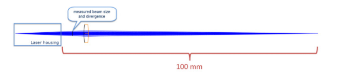

接下来,我们将优化单透镜,使光束在激光输出口100毫米时聚焦至最小光束尺寸。

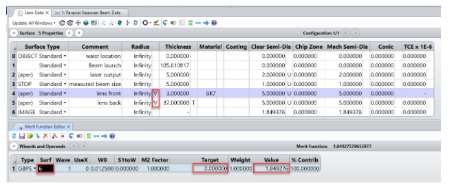

  • 将表面1厚度的求解类型 (Solve Type) 从变量 (Variable)改为固定 (Fixed)。
  • 将透镜前后曲率的求解类型 (Solve Type) 从变量 (Variable) 切换为固定 (Fixed)。
  • 在评价函数编辑器 (Merit Function Editor) 中,改变 GBPS 操作数的参数,将面 (Surf) 设置为像面(表面6),来计算像面的近轴高斯光束尺寸。
  • 将目标值设置为0以最小化光束半径。
  • 设置权重为1.0。在像面上的当前光束尺寸经计算为1.849 mm。
该文件 “2_PGB start_3.zar” 可在附件部分下载。
ZEMAX | 如何在 OpticStudio 中模拟激光光束传播:第二部分 使用近轴高斯光束工具来模拟高斯光束的图6
通过优化,最小的近轴高斯光束尺寸为 9.369 µm(对于束腰处的聚焦光束尺寸,该值比本系列第一部分点阵列图 (Spot Diagram) 中几何光线追迹计算的值更准确)。该文件  “2_PGB optimized.zar” 可在附件部分下载。
