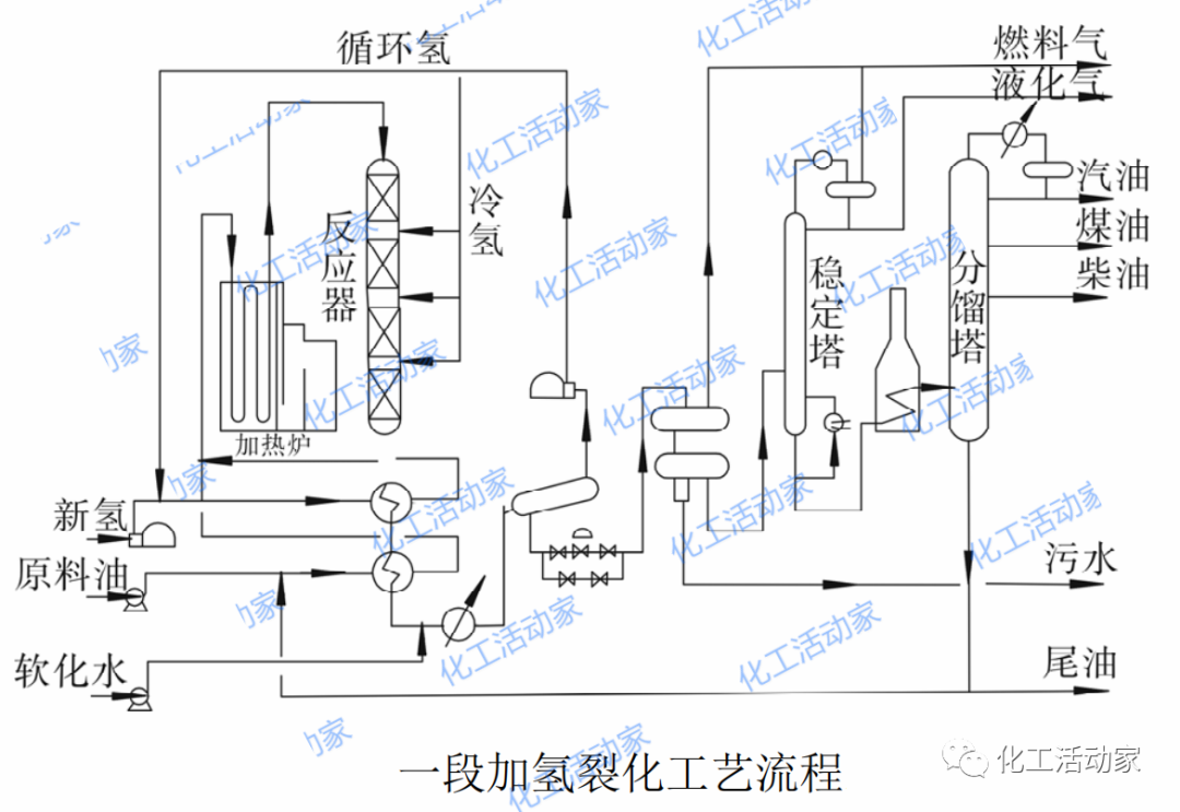

一段加氢裂化
一段加氢裂化工艺中,不同功能的催化剂分层填装在一个反应器中,原料油先经过精制,再经过裂化催化剂生成更种轻质油品。一段加氢裂化工艺通常应用于粗汽油裂化产液化气,早期也应用于重质馏分油生产中间馏分油,如由常减压蜡油生产柴油。
一段加氢、二段加氢、串联加氢工艺上有什么相同与不同,你清楚吗?的图1
一段加氢裂化的流程:通过高速离心泵使原料油升压至16MPa与新氢及循环氢混合后进入高压换热器,与420℃左右的反应产物换热至320~360℃,进入加热炉至混合原料的温度为370~450℃进入反应器。反应条件为空速1.0h-1,氢油体积比约2500。向反应器分层注入冷氢用以控制反应温度。反应产物经与原料换热后温度降至200℃,再经进一步的冷却,温度降至30~40℃之后进入高压分离器。由于反应产物中存在铵盐,温度降至一定程度会溶解析出堵塞管道,一般在空冷器之前注入软化水溶解铵盐。循环氢自高压分离器顶部经循环氢压缩机升压后,返回高换入口于原料油混合。高压分离器底部分离出生成油,进入低压分离器,压力减至0.5MPa,在低分处将富气送出装置,做燃料使用,酸性水送去脱硫装置。生成油经加热送至稳定塔,在1.0~1.2MPa下分离出液化气经塔顶送至脱硫,塔低液体经加热炉加热至320℃后送人分馏塔,分馏塔进一步将生成油分离,得到轻汽油、航空煤油、低凝柴油和塔低油(尾油),尾油可部分或全部循环回炼,或作为原料油送至柴油精制装置。一段加氢裂化的操作方案有三种:原料一次通过;尾油部分循环及尾油全部循环。

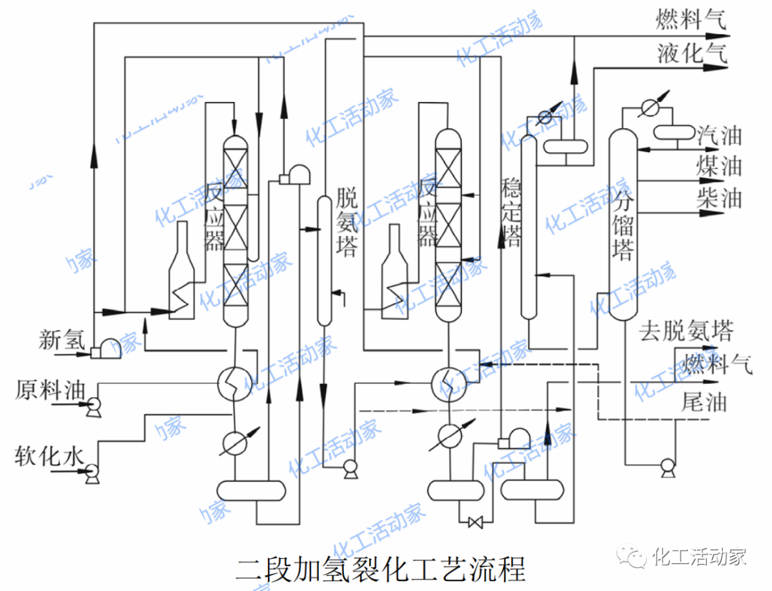

两段加氢裂化
两段加氢裂化工艺的两个反应器分属不同的工段分别装有加氢精制和加氢裂化两种催化剂。原料油首先在一段工序中脱除有机硫、氮、氧化合物和金属等杂质,并经过除氨后进入二段工序,进行加氢裂化反应。
一段加氢、二段加氢、串联加氢工艺上有什么相同与不同,你清楚吗?的图2
原料油经高速离心泵升压后与精制反应器的生成油换热,换热后的原料油与新氢和一段循环氢混合进入一段加热炉中加热至反应温度,在加氢精制反应器内进行脱硫、脱氧和脱氮反应,原料中的微量金属也被脱掉。精制反应采用高加氢活性催化剂,用于脱除难反应的有机氮化合物,精制反应生成物经一段高换器冷却后进入第一段高压分离器,高分顶部分离出循环氢,下部分离出精制油。精制油通过脱氨塔脱去NH3和H2S后经二段高速进料泵升压。升压后的精制油与二段循环氢混合进入第二段加热炉,加热至反应温度,进入裂化反应器进行加氢、裂解和异构化等反应生成小分子烃类的混合物。反应生成物经冷却进入二段高分,分离出的生成油经低分进入分馏系统。

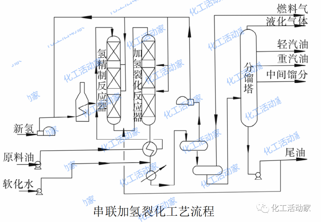

串联加氢裂化
随着加氢裂化催化剂中的抗氨抗硫分子筛的应用,使串联流程成为可能。在工艺上开发了直接串联加氢精制和加氢裂化反应器的反应流程,从中省掉一整套高压换热器、高压离心泵、高压分离器和大流量循环氢压缩机等高投资设备,使生产装置更紧凑,流程大大简化。
与一段加氢裂化工艺相比,在流程上增加一个反应器,第一个反应器进行脱硫、氮、氧化合物和金属杂质,第二个反应器中使用抗氨型双功能加氢和裂化催化剂,进行加氢裂化反应
一段加氢、二段加氢、串联加氢工艺上有什么相同与不同,你清楚吗?的图3
串联加氢裂化工艺不仅在馏程上体现出来优势,在操作上也表现出灵活的特性。根据裂化反应器中所装填的催化剂类型不同,相应的改变操作条件,可改变不同产品的收率,要么生产中间馏分油,要么生产汽油。在不改变催化剂的情况下,也可单纯改变操作温度,一定程度上改变产品分布。

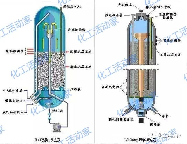

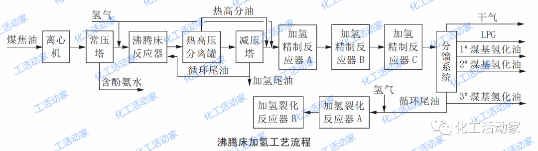

沸腾床加氢裂化
New product demo
沸腾床反应器最早应用于煤制油工艺,二战后期,美国石油公司借鉴煤制油沸腾床技术,开发了石油重馏分催化裂化工艺。
一段加氢、二段加氢、串联加氢工艺上有什么相同与不同,你清楚吗?的图4
加氢裂化工艺大多使用固定床催化剂,对渣油裂化无能为力,主要由于催化剂结焦失活过快,每次更换催化剂需要停车,器外再生,运行周期过短。
一段加氢、二段加氢、串联加氢工艺上有什么相同与不同,你清楚吗?的图5
使用沸腾床技术可使原料油、氢气与催化剂充分接触,反应完全,并在反应器顶部分离出油气,结焦的催化剂在反应器底部送到再生器,装置可同时完成反应与再生,使运行周期大大延长。目前国内正在使用的渣油加氢裂化多是该种工艺,操作温度一般在400~450℃。

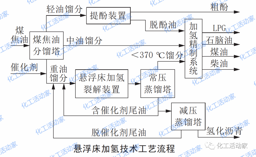

悬浮床加氢裂化
悬浮床加氢裂化使用两套反应器,在高压氢气环境下,渣油进入第一套悬浮床反应器内发生热裂化,生成的油气与焦粒进入高压分离器,分离出的清洁气体进入第二套固定床反应器,进行进一步的加氢裂化或精制,焦粒制成焦炭或燃煤。也有很多石油公司相继开发使用催化剂进行渣油悬浮床裂化,通过实时分离出结焦的催化剂进行器外再生以改变反应类型,增加液体收率,减少焦粒的产生。
