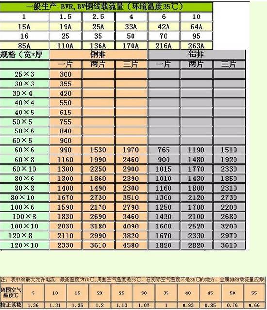

铜铝排载流量快速查询
【收藏】铜铝排载流量计算方法的图2▲点击查看大图
估算法:
单条铜母排载流量= 宽度(mm) X 厚度系数
双母排载流量= 宽度(mm) X 厚度系数 X 1.5(经验系数)
铜排和铝排也可以按平方数来,通常铜应该按5-8A/平方,
铝应该按3-5A/平方
常用铜排的载流量计算方法:
  40℃时铜排载流量=排宽*厚度系数
排宽(mm);厚度系数为:
母排12厚时为20;10厚时为18;
依次为:[12-20,10-18,8-16,6-14,5-13,4-12].
双层铜排[40℃]=1.56-1.58单层铜排[40℃](根据截面大小定)
3层铜排[40℃]=2单层铜排[40℃]
4层铜排[40℃]=单层铜排[40℃]*2.45(不推荐此类选择,最好用异形母排替代)
铜排[40℃]= 铜排[25℃]*0.85
铝排[40℃]= 铜排[40℃]/1.3
例如求TMY100*10载流量为:
 单层:100*18=1800(A)[查手册为1860A];
 双层:2(TMY100*10)的载流量为:1860*1.58=2940(A);[查手册为2942A];
三层:3(TMY100*10)的载流量为:1860*2=3720(A)[查手册为3780A]
以上所有计算均精确到与手册数据相当接近。
另外,铜排载流量也有一个非常简明的计算公式:
单根矩形铜排载流量= 排宽 * (排厚 +8.5)A
例如:15*3的40℃时载流量=15*11.5=172.5A
100*8的40℃时载流量=100*16.5=1650A
双层载流量=1.5倍单层载流量
三层载流量=2.0倍单层载流量

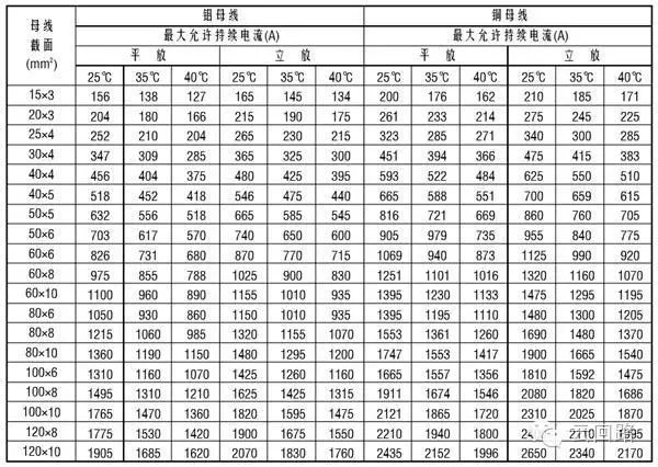

【收藏】铜铝排载流量计算方法的图3
口诀
铝排电流要算快,排宽系数乘起来;
厚三排宽乘十个,后四排宽乘十二。
加一依次往上添,铜排再乘一点三。
母线排的载流量与其截面大小有关。
故可通过母线排的厚度和宽度尺寸,直接算出载流量。
口诀指出,对一定厚度的铝排,它的载流量为排宽乘个系数即可。
厚3毫米的铝排,载流量为排宽×10,厚4毫米的铝排载流量为宽×12。
“加一依次往上添”说的是,厚度增加一毫米,宽度所乘的系数跟着加一,匆毫米厚的铝排开始,依次排列如下表:
 厚度(毫米) 3 4 5 6 8 10
载流量(安) 宽×10 宽×12 宽×13 宽×14 宽×16 宽×18
注:铝排厚度没有7mm和9mm两个规格。
例:求40×4母铝排载流量是多少?
解:根据口诀,厚4载流量为×12 故 40×12=480安
例:求60×6铝母排载流量是多少?
解:60×14=840安
“铜排再乘一点三”说的是铜排的载流量比同规格铝排要大三成。
故求铜排载流量时,先视为铝排,按以上方法算出后,再乘1.3即可。
例:求50×13×1.3=845安
母排的载流量还与环境温度、多条母排并列、母排平放、竖放等因素有关。
当一般环境温度经常高于250C或者做直流母线并列时,可按九折处理。
交流2、3、4条母排并列使用时,可分别打8、7、6折。
