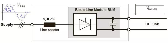

1  基本整流进线 Basic Infeed
西门子基本整流进线是一种稳定的、不受控的二象限运行整流器(即能量总是从电源到直流母线)。基本整流进线不能从直流母线反馈能量给电源。如果在制动过程中变频器产生短时的反馈能量,必须通过连接在直流母线上的制动单元和制动电阻一起转换成热能。
基本整流进线由一个带有晶闸管或二极管的6脉冲线路换向三相整流电路组成。一般会在进线端配置相对短路电压为2%的进线电抗器。 整流类型及制动单元的图1
S120基本整流进线包含一个基本整流模块和一个Vk=2%的进线电抗器
基本整流是G130和G150(2150kW以内用晶闸管,更大功率采用二极管整流)变频器不可缺少的集成组件,也是S120900kW/400V,1500kW/500-690V以内用晶闸管,更大功率采用二极管整流)多传动系统中的独立的整流器。
基本整流是把三相线进线电压VLine转化为一个依赖负载的、不可控的直流母线电压VDCLink的线路换向整流器。在空载情况下,直流母线电压充电到峰值,此时VDCLink=1.41VLine,当连接负载时电压会下降,在部分负载情况下直流母线电压VDCLink1.35VLine,满载时VDCLink1.32VLine。由于直流母线电压不可控,线电压的波动将会引起直流母线电压波动。

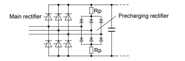

在G130和G150变频器中,基本整流是其功率单元不可缺少的集成组件,由二极管组成的预充电整流电路并联在由晶闸管(G150并行输出功率范围从1750kW到2700kW除外)组成的主整流器上,当这种配置应用于进线电压时,直流母线通过预充电整流电路和预充电电阻充电,这期间主整流器没有使能,一旦直流母线完成充电,主整流器的晶闸管会被第一时间触发。因此,晶闸管整流器在运行过程中的行为本质上与二极管整流器相同。由于主整流器的电阻远小于并联的预充电整流和预充电电阻,电流几乎完全从主整流器流过。
整流类型及制动单元的图2
G130和G150变频器电带独立的预充电整流和预充电电阻
预充电的原理涉及到欧姆电阻的使用,因此会产生损耗。这意味着必须按照发热选择合适的预充电电阻以支持G130和G150的直流母线预充电而不过载。因此额外的直流母线电容不能被预充电,例如S120电机模块不能和G130、G150的直流母线相连。每三分钟只允许一次直流母线完全预充电。

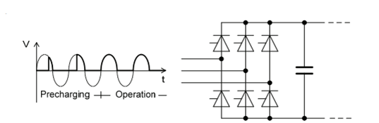

在用晶闸管的S120基本整流模块中通过改变晶闸管触发角(相角控制)为直流母线充电,在此过程中触发角在1秒内逐步增大到全角触发。这种预充电原理几乎不会产生任何损耗,这意味着可以预充很大的直流母线电容。然而所连接逆变器(S120电机模块)允许的直流母线电容必须受到限制,以免晶闸管在直流母线电压跌落恢复时承受过大的再充电电流。尽管如此,这种预充电形式所允许的直流母线电容极限相对较高。 不同S120基本整流模块BLM所允许的直流母线电容最大值在后面章节会讲述。
整流类型及制动单元的图3用晶闸管的S120基本整流模块的晶闸管相角控制预充电

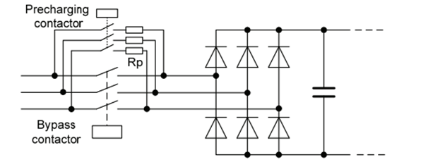

在用二极管的S120基本整流模块中通过电阻进行预充电,这会造成损耗。为了给直流母线做预充电,整流器通过预充电接触器和预充电电阻连接到电源,预充电结束后,旁路接触器关闭,预充电接触器又被打开。由于预充电期间电阻上的损耗,直流母线每三分钟只能进行一次完全预充电,且直流母线电容的最大限制值也比带晶闸管的基本整流模块低。不同S120基本整流模块BLM所允许的直流母线电容最大值在后面章节会讲述。
整流类型及制动单元的图4用二极管的S120基本整流模块的预充电
预充电回路由预充电接触器、预充电电阻及保护熔断器组成。
对于采用二极管的S120装置型基本整流,预充电回路及其熔断保护必须由用户提供。
对于采用二极管的S120柜式基本整流,预充电回路及其熔断保护始终位于基本整流模块BLM上游连接的线路连接模块LCM内。
旁路接触器是断路器。
对于采用二极管的S120装置型基本整流,旁路接触器(断路器)必须由用户提供。
对于采用二极管的S120柜式基本整流,旁路接触器(断路器)始终位于基本整流模块BLM上游连接的线路连接模块LCM内。
重要提示:
预充电接触器和旁路接触器必须由S120基本整流模块(采用二极管)的内部顺序进行控制(通过X9端子的5,6连接预充电接触器,通过X9段子的3,4连接旁路接触器)。重要的是断路器必须瞬时脱扣打开,因此只能使用具有欠压瞬时脱扣的断路器。

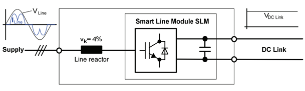

回馈整流进线Smart Infeed
回馈整流进线一个稳定的、是非受控的四象限运行的整流回馈单元,能量可以从供电系统到直流母线,也可以从直流母线到供电系统。样本中所列的电流值既可用于整流也可用于回馈运行。
回馈整流模块(SLM)包含一个IGBT逆变器,作为一个线路换向的6脉冲桥式整流/回馈单元在线路电源上工作。和有源整流(ALM)不同,IGBT没有按照脉宽调制方式触发,在整流运行中电流通过集成在IGBT模块中的二极管流入直流母线,所以电动运行时存在一个线路换向的6脉冲二极管桥式电路。在回馈运行时电流通过与电源频率同步的IGBT流动,因此回馈运行时存在一种线路换向的6脉冲IGBT桥式电路。
和晶闸管不同,IGBT可以在任何时候关闭,因此与装有晶闸管的整流器/回馈单元相比,它不会发生在回馈运行期间由供电系统故障引起的逆变器直通(逆变颠覆)。 在进线侧,回馈整流ALM通常配备一个相对短路电压为Vk=4%的进线电抗器。
在西门子S120装置型或柜式多传动系统中,回馈整流模块SLM作为一个独立的产品提供。
整流类型及制动单元的图5S120回馈整流进线包含一个SLM和一个Vk=4%的进线电抗器
回馈整流进线中用来回馈能量的 IGBT 始终在自然换相点触发导通,且在经过120º电角度处触发关断。整个过程与能量流动方向无关。因此代表能量流动方向的电流方向在某一时刻可能从直流侧流向电网,也可能从电网流向直流侧。电流方向仅由进线侧和直流母线的电压差来决定。在稳态电动运行期间,直流母线电压始终低于进线电网电压,因此电流从电网侧通过二极管桥流向直流母线。当稳态发电运行且在某相存在电流时,直流母线电压始终高于进线电网电压,因此电流从直流母线通过 IGBT 桥流向电网。此控制原理优势在于,回馈整流进线可以对负载波动做出快速响应,也可以在任意时刻根据能量流向改变电流方向。

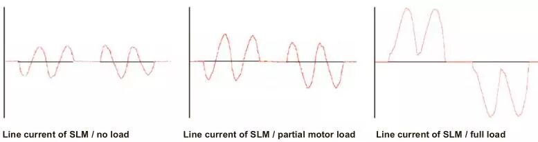

然而上述控制原理的一个特点是,在空载运行谐波无功电流在线路一侧流动。这是由于电网电压按照正弦规律变化,而空载时直流侧电压几乎是完全平滑的。因此在 IGBT触发 后,会有短时的电流从直流母线流向电网,因为此时电网电压会略低于直流母线电压。随后当电网电压达到峰值时,电压比会反转,电流方向也随着反向。这种无功电流会随着回馈整流进线负载的增加而减小,在满载时完全消失。下图展示了回馈整流进线在空载、部分负载和满载下的线路电流。
整流类型及制动单元的图6
空载运行时的无功电流大小取决于回馈整流进线所连接的直流母线电容容量。若接入 SLM 的电容值达到其直流母线允许的最大电容值,那么空载下无功电流幅值约为 15% ~ 20% 的回馈整流进线额定电流。因此,回馈整流进线系统相比同是线路换向的二象限基本整流进线在部分负载下,特别是在空载下的总功率因数 λ更小,而总谐波畸变率 THD更大。 可以通过参数设置采用禁止回馈功能的方法来抑制空载下无功电流。

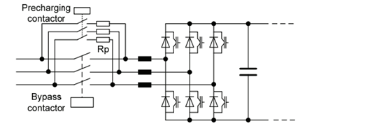

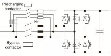

S120 回馈整流模块SLM通过预充电电阻对直流母线电容进行预充电,因此会产生损耗。SLM 使用连接到进线侧的预充电接触器和预充电电阻完成预充电过程。一旦预充电完成,旁路接触器就会闭合且预充电接触器会再次打开。预充电回路和主回路必须具有完全相同的相位,因为当两个接触器同时闭合时,在短暂的重叠期间,预充电电阻可能会因过载而产生不可修复地损坏。由于预充电过程中电阻会有功率损耗,直流母线完全预充电仅允许每 3 分钟进行一次,且接入的逆变器直流母线电容值必须限定到相对较低的值。此限制不仅源于功率损耗的要求,也为了保护 IGBT 中的二极管。防止当电压跌落后又恢复瞬间,过多的充电电流涌入直流侧电容。这对于 SLM 来说尤为重要,因为SLM 中 IGBT集成的二极管无法像BLM中的晶闸管或二极管那样具有承受较高的电流尖峰的鲁棒性。
整流类型及制动单元的图7
通过预充电接触器和预充电电阻对SLM预充电
预充电电路包括预充电接触器和预充电电阻,是S120智能线路模块的组成部分。这意味着在S120智能线路模块之外要提供的唯一设备就是预充电电路的保护熔断器。
对于装置型SLM,必须由用户提供预充电电路的保护熔断器。对于柜式SLM,预充电电路始终由位于SLM上游连接的线路连接模块LCM中的熔断器保护。
旁路接触器,它可以是一个接触器或断路器取决于功率额定值,总是位于S120 SLM的外部。
对于装置型SLM,必须由用户提供旁路接触器。对于柜式SLM,旁路接触器(接触器或断路器取决于功率等级)始终在SLM上游连接的线路连接模块LCM中。

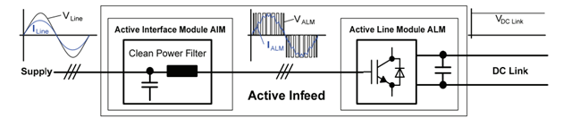

3  有源整流进线Active  Infeed
有源整流进线一个主动脉冲、稳定、可调节的、用于四象限运行的整流/回馈单元,能量既可以从供电系统到直流母线,也可以从直流母线到供电系统。样本中所列的电流值既可用于整流也可用于回馈运行。
有源整流进线包括自换向IGBT逆变器(有源整流模块ALM),其通过有源接口模块AIM(AIM包含一个具有基本射频干扰抑制电抗器的电网净化滤波器)连接到电源系统上运行。有源整流模块ALM按照脉宽调制的方法工作,并从三相线电压VLine产生恒定的、可调节的直流母线电压V DCLINK。在有源整流模块ALM和供电系统之间安装的电网清洁滤波器,尽可能滤除来自有源整流模块脉宽调制电压VALM的谐波,从而确保线路侧的输入电流几乎为正弦,因此有源进线对供电系统的谐波影响最小。
有源整流进线是西门子SINAMICS最高级别的整流进线。它是S150变频柜的一个集成组件,也能以装置型或柜式作为S120模块驱动系统的一个独立进线单元。
整流类型及制动单元的图8
S120有源进线包含一个有源接口模块和一个有源整流模块

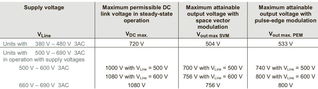

有源整流进线是一种自换向整流/回馈单元,从三相线路电压VLine产生一个保持恒定、不受线路电压变化和电源电压下降的影响的直流母线电压VDCLink。它作为一个升压逆变器工作,即直流母线电压总是高于线电压的峰值(VDCLink > 1.41•VLine)。该值可以通过参数设置(从1.42到2.0),其工厂设置为VDCLink= 1.50 • VLine。
如果没有特别需要,不应更改此出厂设置。降低出厂设置值往往会损害控制质量,而增大出厂设置会不必要地增加了逆变器和电机绕组上的电压。如果电机绕组的允许电压足够高,直流母线电压可以从出厂设置值增加到表中规定的V DCmax值。这种方法允许在连接到有源整流进线的逆变器或电机模块的输出端获得高于进线电压的电压。从表中可以看出,逆变器输出电压的最大值是直流母线电压和矢量控制模式(空间矢量调制SVM没有过调制或脉冲边缘调制PEM)下使用的调制系统的函数。
整流类型及制动单元的图9有源整流进线最大连续允许的直流母线电压和可达到的输出电压

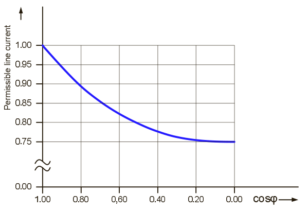

有源整流进线以功率因数cosφ<1运行
当在固件中可自由参数化线路侧无功电流的有源整流进线的功率因数为cosφ<1时,有源整流模块的功率损耗增大。因此线电流必须根据下面所示的限幅特性减小。
整流类型及制动单元的图11
有源整流进线允许的线电流与进线功率因数的关系

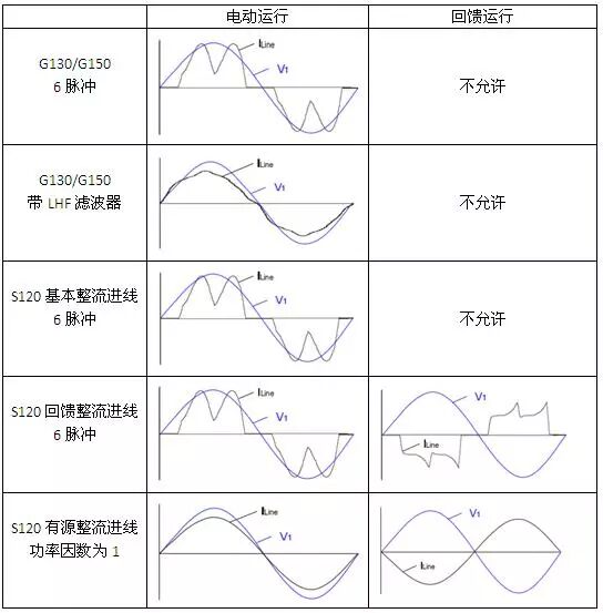

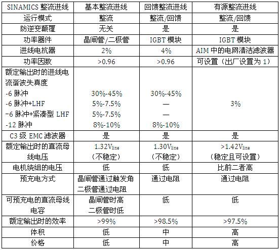

不同SINAMICS整流器属性的比较
下表对不同整流器的属性进行了比较:
整流类型及制动单元的图12
下图是不同整流之间进线电流ILine与相电压V1(V1=VLine /√3)的直接比较
整流类型及制动单元的图13

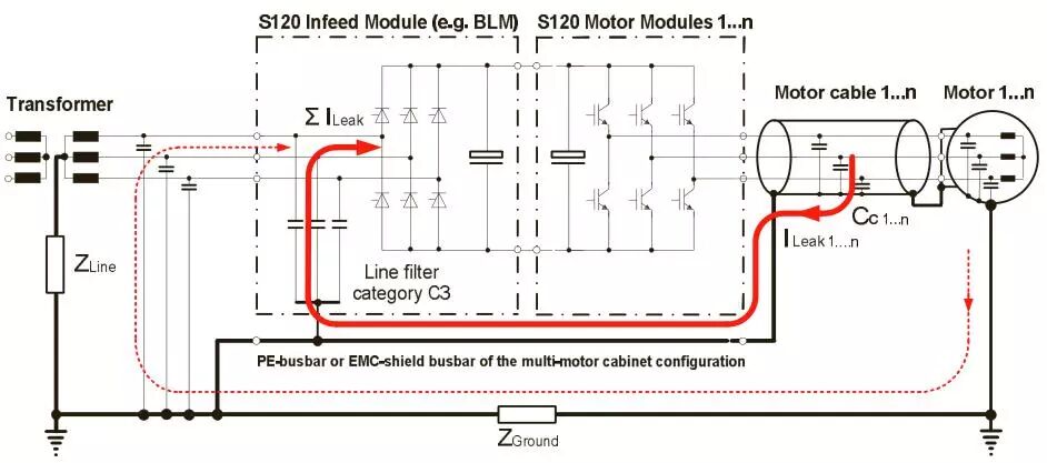

5 S120进线系统用于多电机驱动时允许的电缆总长度
当S120进线模块通过直流母线为一个以上的S120电机模块供电时,不仅限制每个电机模块与其匹配电机之间的电缆长度,而且限制总电缆长度(即通过公共直流母线从公共进线模块取电的所有电机模块的电机电缆长度之和)。严格地说,在计算允许的电缆总长度时,也应该考虑直流母线的长度。然而,在实践中,直流母线的长度与多电机驱动中电机电缆的总长度相比可以忽略不计,因此直流母线的长度可以为这种特殊计算的目的而忽略。
电缆总长度必须受到限制,以确保由此产生的容性泄漏电流总和Σ I Leak(由单个电机模块产生的容性泄漏电流的总和)不会使进线模块过载,而漏取决于电机电缆总长度 该电流通过进线滤波器或电源系统和进线模块本身流回直流母线。
整流类型及制动单元的图14
多电机系统的总泄漏电流回流路径
如果总电缆长度和总泄漏电流没有充分地限制,则根据EN61800-3的类别C3集成的进线滤波器,进线模块的功率元件,以及进线模块中功率元件的缓冲电路可能由于过电流或dv/dt负载而过载。 允许的电缆总长度是与设备相关的,因此在相关样本中规定了电缆总长度。

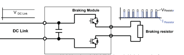

制动单元由一个制动模块(制动斩波器)和一个外部制动电阻器组成,对于由一个不能回馈运行(G130和G150变频器和带基本整流的S120变频器),但存在回馈工况(例如当变频器处于制动状态时偶尔产生回馈能量)的系统来说制动单元是必需的。
制动模块和配套的外部制动电阻器也可以用于能够回馈运行的四象限整流进线系统(S150变频器或带有回馈整流/有源整流的S120变频器),用于在电源故障时需要驱动器停止的应用(如1 类急停)。
制动模块包括功率器件及相应的控制单元。在运行中由位于控制柜之外的外部制动电阻将直流母线的能量转换为热损耗。制动模块与直流母线连接,并作为直流母线电压值的函数完全自动运行。它不以任何方式与整流或逆变器的闭环控制相互作用。整流类型及制动单元的图15
制动单元由一个制动模块和一个制动电阻器组成
