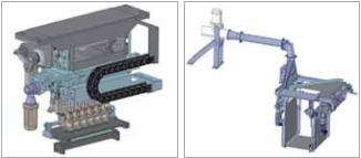

切割焊接单元(图1)将密封膜切割成圆形,并将其运输和密封在胶囊的顶部。为了执行这些操作,该部分的组件由两个电动机驱动。电机施加的运动通过一系列四连杆机构和曲柄机构传递,因此电机的运动和末端执行器的运动之间呈非线性关系。

  • 给膜器单元

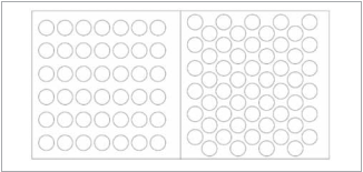

给膜器单元(图2)主要提供将要切割和密封的薄膜。薄膜的移动由几个电机控制,施加适度张力,并正确地对齐薄膜。在进行切割操作时,薄膜孔的排料对减少废料量非常重要。
运用多体仿真提高咖啡胶囊机的容量和性能——优化机体部件运行规律实现改进的图3

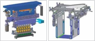

图 3 排料案例:
右边的方案可通过横向平移薄膜获得,明显减少废料。
Opem的设计具有曲柄机构,能平移整个给膜器单元,形成更完整的排料孔,从而减少废料(图3)。
目前的研究集中在横向移动部分,因为OPEM先进的薄膜设计已是广为人知,因此没有进一步的研究必要。

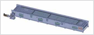

图4 胶囊传送带单元
  • 胶囊传送带单元
胶囊传送带单元(图4)用于移动胶囊。空胶囊自动装载在机器的一端。在传送带开始循环运动时,胶囊随之向前移动,直到它们到达机器的另一端后被卸载。胶囊支架固定在两个链条组件上,组件由数百个链节、支撑导轨和四个链轮组成。一个电动机直接连接到四个链轮中的两个,并在每个循环开始时旋转它们,推进链条机构。

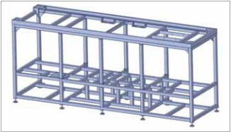

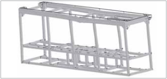

  • 结构框架单元
最后分析的是结构框架单元(图5),主要由横梁组成,支撑着所有其他的组件。

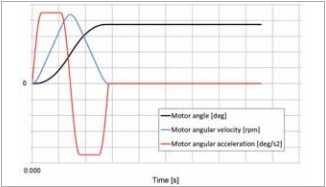

由于电动机直接连接到控制胶囊位置的链轮,因此传送带优化十分简单。电机和终端执行器的加速度(即胶囊)可以通过选择一种可以最小化二者之一的加速度的运动定律,同时达到最小化(电机和末端执行器之间的运动关系在链动力学和传递误差忽略不计情况下,是线性的且等于传动比)。最终采用改进的梯形运动规律来控制电机,因为与其他运动规律(摆线、多项式等)相比,该轮廓线保证了最小加速度值(图6)。

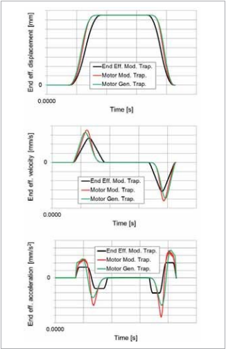

由于四连杆机构和曲柄机构导致电机和末端执行器之间呈非线性关系,切割焊接单元和给膜器单元的优化过程就更加复杂。因此,不可能只研究电机和末端执行器其中一个,达到它们的加速度同时最小化。在这些条件下,本段开头所报告的迭代方法对于优化末端执行器和电机的运行规律至关重要。
采用常规梯形曲线加载,通过迭代调整加速/等速/减速间隔的长度,得到最优运行规律。图7显示了切割焊接末端执行器的位移、速度和加速度:黑线为末端执行器的加速度最小时曲线,红线为电机的加速度最小时曲线,绿线是优化的结果曲线。

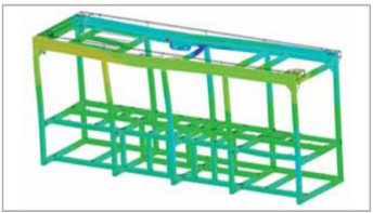

图10 框架变形的 放大视图
运用多体仿真提高咖啡胶囊机的容量和性能——优化机体部件运行规律实现改进的图10
图11 von-Mises应力云图
其次,优化过程使运行规律可以满足要求,并且不引发结构问题。EnginSoft和Opem工程师的交流着重在一些可以进一步减轻设备重量的领域,以实现未来更好的性能。
