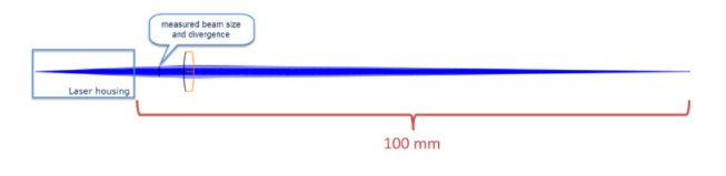

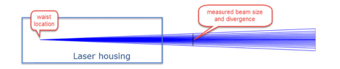

我们将处理和第一和第二部分中同样的问题,用单透镜设计一个使激光聚焦在离激光输出100 mm处的系统。
设计要求是一样的:
  • 名义波长= 355 nm
  • 在距激光出射口 5 mm 处测得
    • 光束发散角为 9 mrad
    • 光束直径为 2 mm
ZEMAX | 如何在 OpticStudio 中模拟激光光束传播:第三部分 使用物理光学传播来模拟高斯光束的图1
已知高斯光束的波长和远场发散角,计算出光束束腰为0.0125 mm,瑞利距离为1.383 mm。

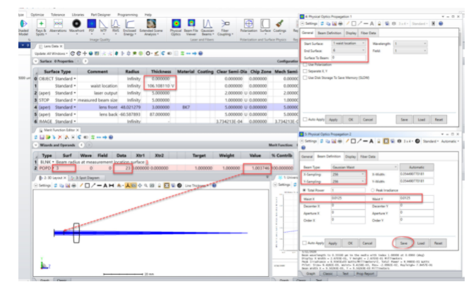

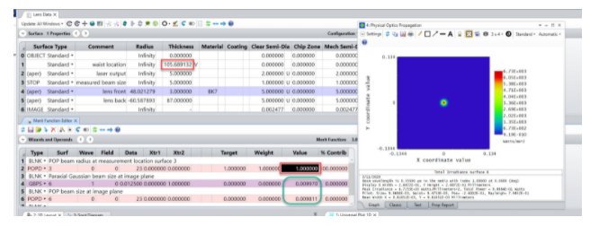

为了进行分析,我们将从之前在基于光线的方式中使用的相同示例文件 “1_rays optimizated .zar” 开始操作。在物面之后插入一个新表面,将物面厚度改为零,并将其原厚度106.108 mm 设置为表面1的厚度。
  • 在物理光学 (Physical Optics Propagation) …设置 (Settings) …常规 (General) 标签中,输入开始表面为表面1,结束表面为表面6。
  • 在物理光学 (Physical Optics Propagation) …设置  (Settings) …光束定义 (Beam Definition) 标签中,将光束类型设置为高斯束腰,输入 X/Y 采样为 256 x 256,束腰 X/Y 为0.0125 mm,然后按下自动按钮,让 OpticStudio 计算合适的采样光束阵列大小。
设置完成后,按下底部的保存按钮。OpticStudio 将把所有当前设置保存到一个配置文件中,这些相同的设置将用于计算在评价函数编辑器(Merit Function Editor)中的 POPD 操作数。
在评价函数编辑器(Merit Function Editor)中,删除所有现有操作数并刷新。为表面3输入 Data 值为23的操作数 POPD,它将计算表面3光束 X 半宽或光束半径,目标尺寸为1 mm。更新评价函数编辑器和 POPD 操作数,在表面3的光束半径此时显示为1.0037 mm,不是精确的测量尺寸1 mm。
ZEMAX | 如何在 OpticStudio 中模拟激光光束传播:第三部分 使用物理光学传播来模拟高斯光束的图3

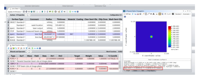

这意味着高斯束腰的位置稍有偏差。为了将光束在表面3上的半径优化为1 mm,可在第二行增加一个权重为1,目标为1 mm的 POPD 操作数,并将表面1上的厚度设为变量进行优化。经过优化后,表面1的新厚度为105.689 mm,表面3的 POP 光束尺寸现在正好是1 mm。然后在评价函数编辑器的第4行和第6行增加两个操作数 GBPS 和 POPD,以计算近轴高斯光束尺寸和图像平面上的 POP 光束尺寸。近轴高斯光束得到的光束尺寸为9.97 um,POP 得到的光束尺寸为9.811 um。该示例文件为名为 “3_POP new waist location.ZAR” 的文件。
ZEMAX | 如何在 OpticStudio 中模拟激光光束传播:第三部分 使用物理光学传播来模拟高斯光束的图4
我们可以进一步进行优化,看看这个结果是否是我们在距离激光输出口100 mm处使用单透镜所能达到的最小光束尺寸。在镜头数据编辑器中,去掉表面1上求解的厚度变量,对单镜头的前后曲率添加变量求解。在评价函数编辑器中,将第6行上的 POPD 操作数的目标设置为0,权重设置为1。这是为了优化像面上的最小 POP 光束尺寸。运行优化。
优化后,POPD 显示了一个略小的光束半径9.48 um。注意 POP 计算的光斑尺寸与近轴高斯光束计算的光斑尺寸都为9.45 um,非常吻合。该文件,“ 3_POP new waist location.ZAR” 可以在文章附件部分下载。
