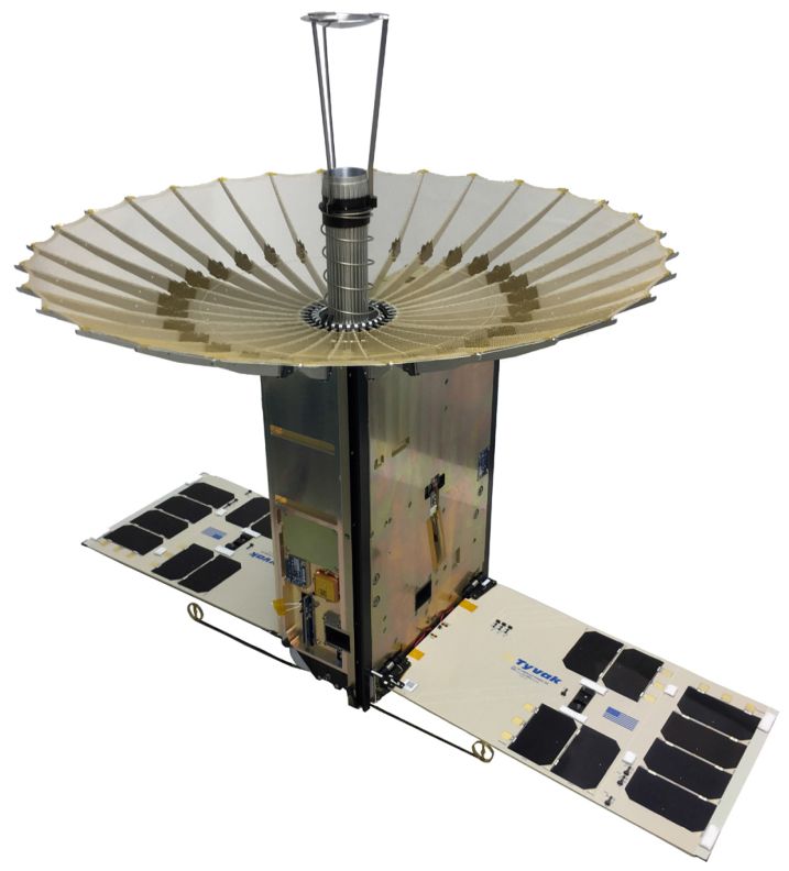

.RainCube 飞行系统以及展开的太阳能电池板和雷达天线。
