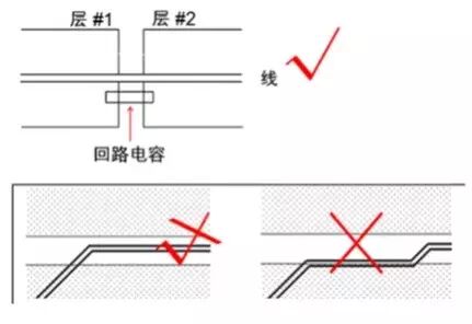

5.如果时钟线有过孔,在过孔的相邻位置,在第二层(地层)和第三层(电源层)之间加一个旁路电容、如图2.5-1所示,以确保时钟线换层后,参考层(相邻层)的高频电流的回路连续。旁路电容所在的电源层必须是过孔穿过的电源层,并尽可能地靠近过孔,旁路电容与过孔的间距最大不超过300MIL。
6.所有时钟线原则上不可以穿岛(跨越分割)。下面列举了穿岛的四种情形。
时钟、复位、100M以上信号以及一些关键的总线信号不能跨分割,至少有一个完整平面,优选GND平面。
时钟信号、高速信号和敏感信号禁止跨分割;
差分信号必须对地平衡,避免单线跨分割。(尽量垂直跨分割)
科普 | PCB制板基础知识的图1
所有信号的高频返回途径都直接位于相邻层信号线的正下方。在信号下面设置一个实体层可以显著减少信号完整性和时序问题,这个实体层可以为该信号提供直接回路。当走线与层分割交叉不可避免时,应使用一个 0.01 uF 回路电容。如图所示,当使用回路电容时,应尽可能靠近信号线与层分割的交叉点布置回路电容。
6.1 跨岛出现在电源岛与电源岛之间。此时时钟线在第四层的背面走线,第三层(电源层)有两个电源岛,且第四层的走线必须跨过这两个岛.
6.2 跨岛出现在电源岛与地岛之间。此时时钟线在第四层的背面走线,第三层(电源层)的一个电源岛中间有一块地岛,且第四层的走线必须跨过这两个岛。
6.3 跨岛出现在地岛与地层之间。此时时钟线在第一层走线,第二层(地层)的中间有一块地岛,且第一层的走线必须跨过地岛,相当于地线被中断。
6.4 时钟线下面没有铺铜。若条件限制实在做不到不穿岛,保证频率大于等于66M的时钟线不穿岛,频率小于66M的时钟线若穿岛,必须加一个去耦电容形成镜像通路。以图6.1为例,在两个电源岛之间并靠近跨岛的时钟线,放置一个0.1UF的电容。

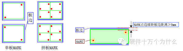

3)位置:Mark点位于单板或拼板上的对角线相对位置且尽可能地距离分开;最好分布在最长对角线位置(如MARK点位置图)。
4)为保证贴装精度的要求,SMT要求:每块PCB内必须至少有一对符合设计要求的可供SMT机器识别的MARK点,同时必须有单板MARK(拼板时),拼板MARK或组合MARK只起辅助定位的作用。
5)拼板时,每一单板的MARK点相对位置必须一样。不能因为任何原因而挪动拼板中任一单板上MARK点的位置,而导致各单板MARK点位置不对称;
6)PCB上所有MARK点只有满足:在同一对角线上且成对出现的两个MARK,方才有效。因此MARK点都必须成对出现,才能使用(MARK点位置图)。
7)MARK点(空旷区边缘)距离PCB边缘必须≥5.0mm(机器夹持PCB最小间距要求)(如MARK点位置图)。
科普 | PCB制板基础知识的图4
(MARK点位置图)

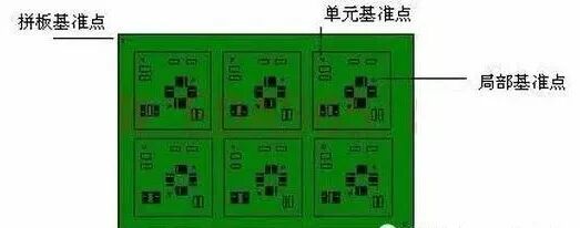

PCB设计之光学基准点!
在有贴片元件的PCB板上,为了对PCB整板进行定位,通常需要在PCB板的四个角放置光学定位点,一般放三个即可。常见的基准点主要有三种:拼板基准点,单元基准点,局部基准点。

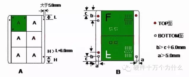

(1) 拼板的基准点放置
拼板需要放置拼板基准点、单元基准点。
拼板基准点和单元基准点数量各为三个。在板边呈“L”形分布,尽量远离。拼板基准点的位置要求见下图A。
采用镜相对称拼板时,辅助边上的基准点必须满足翻转后重合的要求,参见下图B
科普 | PCB制板基础知识的图10

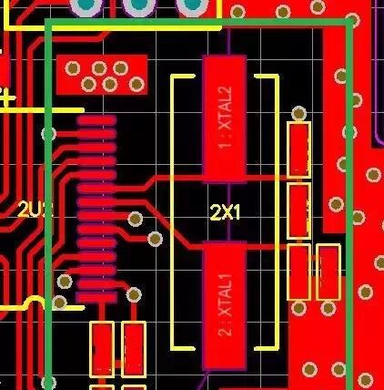

    • 时钟晶体和相关电路应布置在PCB的中央位置并且要有良好的地层,而不是靠近I/O接口处。不可将时钟产生电路做成子卡或者子板的形式,必须做在单独的时钟板上或者承载板上。
      如下图所示,绿色框中部分下一层最好不要走线
科普 | PCB制板基础知识的图11

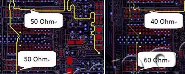

  2. 时钟传输线要求及PCB分层
    时钟走线原则:在紧邻时钟走线层安排完整的映像平面层,减小走线的长度并进行阻抗控制。
科普 | PCB制板基础知识的图12
错误的跨层走线和阻抗不匹配会导致:
  • 走线使用过孔和跳转导致映像回路的不完整性;
  • 映像平面上由于器件信号管脚上电压随着信号的变化而变化产生的浪涌电压;
  • 如果走线没有考虑3W原则的话,不同时钟信号会引起串扰;

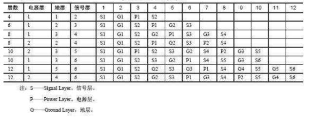

常用的层叠结构:
4层板
下面通过 4 层板的例子来说明如何优选各种层叠结构的排列组合方式。
对于常用的 4 层板来说,有以下几种层叠方式(从顶层到底层)。(1)Siganl_1(Top),GND(Inner_1),POWER(Inner_2),Siganl_2(Bottom)。(2)Siganl_1(Top),POWER(Inner_1),GND(Inner_2),Siganl_2(Bottom)。
(3)POWER(Top),Siganl_1(Inner_1),GND(Inner_2),Siganl_2(Bottom)。显然,方案 3 电源层和地层缺乏有效的耦合,不应该被采用。那么方案 1 和方案 2 应该如何进行选择呢?一般情况下,设计人员都会选择方案 1 作为 4层板的结构。选择的原因并非方案 2 不可被采用,而是一般的 PCB 板都只在顶层放置元器件,所以采用方案 1 较为妥当。但是当在顶层和底层都需要放置元器件,而且内部电源层和地层之间的介质厚度较大,耦合不佳时,就需要考虑哪一层布置的信号线较少。对于方案 1而言,底层的信号线较少,可以采用大面积的铜膜来与 POWER 层耦合;反之,如果元器件主要布置在底层,则应该选用方案 2 来制板。如果采用如图 11-1 所示的层叠结构,那么电源层和地线层本身就已经耦合,考虑对称性的要求,一般采用方案 1。
6层板
在完成 4 层板的层叠结构分析后,下面通过一个 6 层板组合方式的例子来说明 6 层板层叠结构的排列组合方式和优选方法。(1)Siganl_1(Top),GND(Inner_1),Siganl_2(Inner_2),Siganl_3(Inner_3),POWER(Inner_4),Siganl_4(Bottom)。方案 1 采用了 4 层信号层和 2 层内部电源/接地层,具有较多的信号层,有利于元器件之间的布线工作,但是该方案的缺陷也较为明显,表现为以下两方面。① 电源层和地线层分隔较远,没有充分耦合。② 信号层 Siganl_2(Inner_2)和 Siganl_3(Inner_3)直接相邻,信号隔离性不好,容易发生串扰。(2)Siganl_1(Top),Siganl_2(Inner_1),POWER(Inner_2),GND(Inner_3),Siganl_3(Inner_4),Siganl_4(Bottom)。方案 2 相对于方案 1,电源层和地线层有了充分的耦合,比方案 1 有一定的优势,但是 Siganl_1(Top)和 Siganl_2(Inner_1)以及 Siganl_3(Inner_4)和 Siganl_4(Bottom)信号层直接相邻,信号隔离不好,容易发生串扰的问题并没有得到解决。(3)Siganl_1(Top),GND(Inner_1),Siganl_2(Inner_2),POWER(Inner_3),GND(Inner_4),Siganl_3(Bottom)。相对于方案 1 和方案 2,方案 3 减少了一个信号层,多了一个内电层,虽然可供布线的层面减少了,但是该方案解决了方案 1 和方案 2 共有的缺陷。① 电源层和地线层紧密耦合。② 每个信号层都与内电层直接相邻,与其他信号层均有有效的隔离,不易发生串扰。③ Siganl_2(Inner_2)和两个内电层 GND(Inner_1)和 POWER(Inner_3)相邻,可以用来传输高速信号。两个内电层可以有效地屏蔽外界对 Siganl_2(Inner_2)层的干扰和Siganl_2(Inner_2)对外界的干扰。
综合各个方面,方案 3 显然是最优化的一种,同时,方案 3 也是 6 层板常用的层叠结构。通过对以上两个例子的分析,相信读者已经对层叠结构有了一定的认识,但是在有些时候,某一个方案并不能满足所有的要求,这就需要考虑各项设计原则的优先级问题。遗憾的是由于电路板的板层设计和实际电路的特点密切相关,不同电路的抗干扰性能和设计侧重点各有所不同,所以事实上这些原则并没有确定的优先级可供参考。但可以确定的是,设计原则 2(内部电源层和地层之间应该紧密耦合)在设计时需要首先得到满足,另外如果电路中需要传输高速信号,那么设计原则 3(电路中的高速信号传输层应该是信号中间层,并且夹在两个内电层之间)就必须得到满足。
10层板
PCB典型10层板设计
一般通用的布线顺序是TOP--GND---信号层---电源层---GND---信号层---电源层---信号层---GND---BOTTOM
本身这个布线顺序并不一定是固定的,但是有一些标准和原则来约束:如top层和bottom的相邻层用GND,确保单板的EMC特性;如每个信号层优选使用GND层做参考平面;整个单板都用到的电源优先铺整块铜皮;易受干扰的、高速的、沿跳变的优选走内层等等。
下表给出了多层板层叠结构的参考方案,供参考。
科普 | PCB制板基础知识的图13

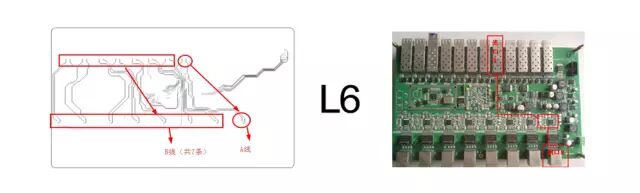

 问题点
    产品有8组网口与光口,测试时发现第八组光口与芯片间的信号调试不通,导致光口8调试不通,无法工作,其他7组光口通信正常。
1、问题点确认
   根据客户端提供的信息,确认为L6层光口8与芯片8之间的两条差分阻抗线调试不通;
科普 | PCB制板基础知识的图14

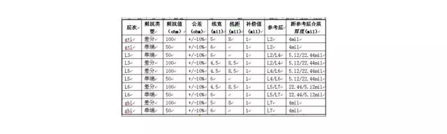

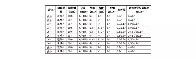

 2、客户提供的叠构与设计要求
科普 | PCB制板基础知识的图15

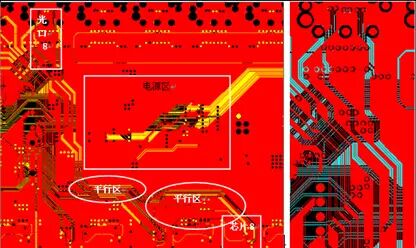

影响阻抗信号因素分析:
线路图分析:客户L56层阻抗设计较为特殊,L6层阻抗参考L5/L7层,L5层阻抗参考L4/L6层,其中L5/L6层互为参考层,中间未做地层屏蔽,光口8与芯片8之间线路较长,L6层与L5层间存在较长的平行信号线(约30%长度)容易造成相互干扰,从而影响了阻抗的精准度,阻抗线的设计屏蔽层不完整,也造成阻抗的不连续性,其他7组部分也有相似问题,但相对较轻微。
    L56层存在特殊设计(均为信号层,存在差分阻抗平行设计、相邻阻抗层间未设计参考地层),客户端未充分考虑相邻层走线存在的干扰,导致调试不通问题。
科普 | PCB制板基础知识的图16
科普 | PCB制板基础知识的图17
科普 | PCB制板基础知识的图18

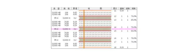

与客户沟通对叠层进行优化,将L45、L56、L67层结构进行了调整,介质层厚度分别由20.87mil、6mil、13mil 调整为5.12mil、22.44mil、5.12mil,将而L4、L7间的参考地层间的距离拉近,L56层互为参考且屏蔽不足的线路层距离拉远,减少干扰。
优化后的叠层结构:
科普 | PCB制板基础知识的图19
