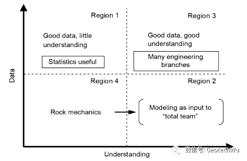

数值模拟本身并不能为岩石工程设计提供完整的解决方案, 完整的岩石工程设计需要考虑大量地质、岩土、地下水以及施工操作等因素。无论使用什么样的分析工具, 其结果都应与其他因素联合起来考虑,假如可能的话, 应尽可能通过对监测到的位移通过反分析来检查。数值模拟在很大程度上是为了发现破坏机理, 而不是计算本身。
UJRM数据集---Ubiquitous Joint Rock Mass Modelling的图1
一直以来, 某些实践的工程师对数值模拟嗤之以鼻. 与我以前共事的一位工程师描绘数值模拟经常挂在嘴边的一句话就是"Garbage in, Garbage out". 这也间接地显示出数值模拟在实践的岩石工程中面临的巨大挑战。
