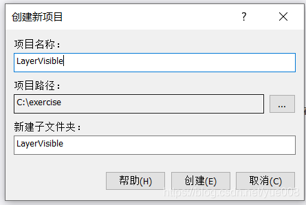

  1. 打开wincc 7.5 Advance软件,创建对应的项目,项目名称为LayerVisible。

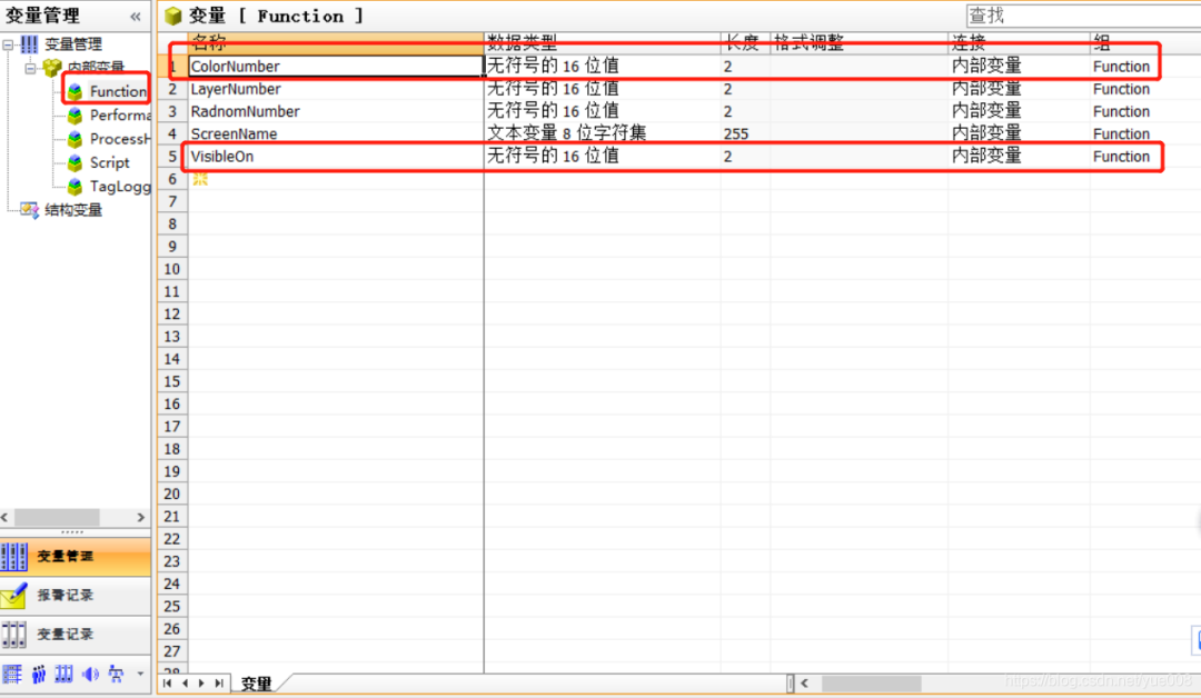

  2. 创建变量.先创建变量组Function,然后创建两个变量(红色框框),其他变量为其他画面用到的,不用于此项目画面。

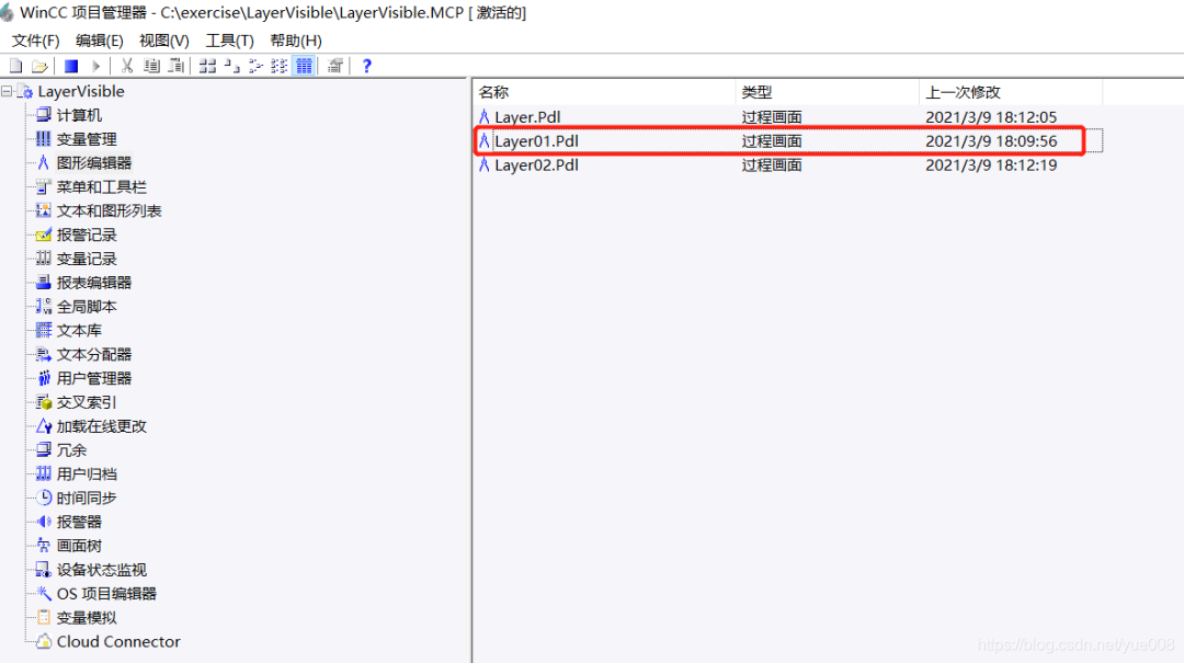

  3. 创建画面,画面名称为Layer01,切记此画面名称,后面创建画面对象时,需要用到。
