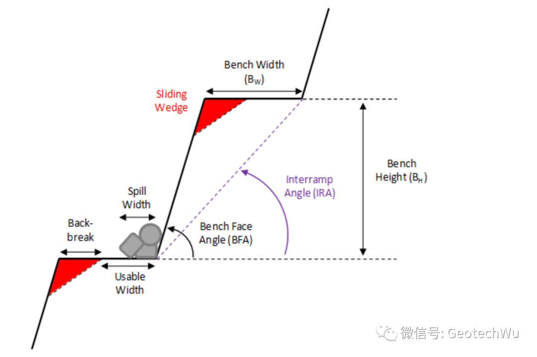

对于任何工程学科来说, 分析和设计是一个互逆的过程, 使用的基本原理和步骤相同. 但露天采矿边坡与土木工程边坡的不同之处在于采矿工程的边坡是动态的, 在采矿运行过程中需要根据实际状况调整边坡角和台阶高度, 例如针对矿区内不同的岩体结构设计不同的边坡角,或者把原设计的多个台阶合并成一个台阶等等, 因此分析和设计几乎是同步进行的. 这个笔记简要总结了C4的核心内容, 着重描述边坡工程分析普遍的步骤和方法, 不涉及太多技术细节, 通过这节课, 能够让学生在头脑中形成一个"big picture".
