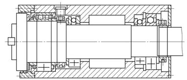

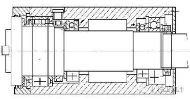

2.主轴轴向定位方式有那几种?各有什么特点?适用场合
【专业知识】典型零部件的设计要求、规范及常见错误的图2
(1)前端配置
两个方向的推力轴承都分布在前支撑处;特点:在前支撑处轴承较多,发热大,升温高;但主轴承受热后向后伸,不影响轴向精度;适用场合:用于轴向精度和刚度要求较高的高精度机床或数控机床。
(2)后端配置
两个方向的推力轴承都布置在后支撑处;特点:发热小、温度低,主轴受热后向前伸长,影响轴向精度;适用范围:用于普通精度机床、立铣、多刀车床。
(3)两端配置
两个方向的推力轴承分别布置在前后两个支撑处;特点:这类配置方案当主轴受热伸长后,影响轴承的轴向间隙,为避免松动,可用弹簧消除间隙和补偿热膨胀;适用范围:用于短主轴,如组合机床。
(4)中间配置
两个方向的推力轴承配置在前支撑后侧;特点:此方案可减少主轴的悬伸量,使主轴热膨胀后向后伸长,但前支撑结构复杂,温升可能较高。

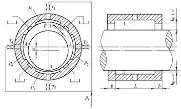

3.试述主轴静压轴承的工作原理
主轴静压轴承一般都是使用液体静压轴承,液体静压轴承系统由一套专用供油系统、节流器和轴承三部分组成。静压轴承由供油系统供给一定压力油,输进轴和轴承间隙中,利用油的静压压力支撑载荷、轴颈始终浮在压力油中。所以,轴承油膜压强与主轴转速无关,承载能力不随转速而变化。静压轴承与动压轴承相比有如下优点:承载能力高;旋转精度高;油膜有均化误差的作用,可提高加工精度;抗振性好;运转平稳;既能在极低转速下工作,也能在极高转速下工作;摩擦小,轴承寿命长。
定压式静压轴承的工作原理如下图所示,在轴承的内圆柱孔上,开有四个对称的油腔1~4。油腔之间由轴向回油槽隔开,油腔四周有封油面,封油面的轴向宽度为a,轴向宽度为b。液压泵输出的油压为定值P的油液,分别流经节流器T1、T2、T3和T4进入各个油腔。节流器的作用是使各个油腔的压力随外载荷的变化自动调节,从而平衡外载荷。当无外载荷作用(不考虑自重)时,各油腔的油压相等,即p1=p2=p3=p4,保持平衡,轴在正中央,各油腔封面与轴颈的间隙相等,即h=h1=h2=h3=h4,间隙液阻也相等。
【专业知识】典型零部件的设计要求、规范及常见错误的图3
当有外载荷F向下作用时,轴颈失去平衡,沿载荷方向偏移一个微小位移e,油腔3间隙减小,即h3=h-e,间隙液阻增大,流量减小,分流器T3的压力降减小,因供油压力P是定值,故油腔压力P3随之增大。同理,上油腔1间隙增大,即h1=h+e,间隙液阻减小,流量增大。节流器T1的压力降增大,油腔压力P1随之减小。两者的压力差Δp=p3-p1,压力差将主轴推回中心以平衡外载荷F。

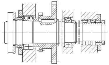

6.试检查图所示主轴部件中有否错误;如有,请指出错在那里?应怎样改正?用另画的正确简图表示出来。
【专业知识】典型零部件的设计要求、规范及常见错误的图7
【专业知识】典型零部件的设计要求、规范及常见错误的图8
答:有多处错误,主轴前端的双列向心圆柱滚子轴承间隙不能调整;大齿轮应靠主轴前支承,主轴上有轴向力不能用弹性档圈定位,应改为螺母定位锁紧;中间支承应用向心球轴承或圆柱滚子轴承;主轴后支承两个圆锥滚子轴承应大口朝外;没有考虑密封和润滑。
