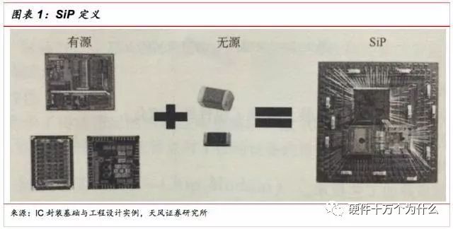

系统级封装(system in packageSIP)是指将不同种类的元件,通过不同种技术,混载于同一封装体内,由此构成系统集成封装形式。该定义是通过不断演变、逐渐形成的。开始是单芯片封装体中加入无源元件(此时封装形式多为QFPSOP等),再到单个封装体中加入多个芯片。叠层芯片以及无源器件,最后发展到一个封装构成一个系统(此时的封装形式多为BGACSP)。SIPMCP进一步发展的产物,二者的区别在于:SIP中可搭载不同类型的芯片,芯片之间可以进行信号取放和交换,从而以一个系统的规模而具备某种功能;MCP中叠层的多个芯片一般为同一种类型,以芯片之间不能进行信号存取和交换的存储器为主,从整体上来说为一多芯片存储器。

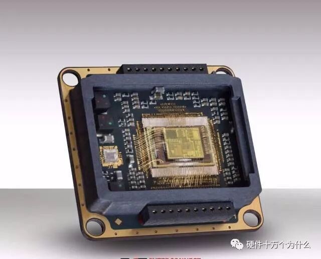

系统级封装(SIP)技术从20世纪90年代初提出到现在,经过十几年的发展,已经能被学术界和工业界广泛接受,成为电子技术研究新热点和技术应用的主要方向之一,并认为他代表了今后电子技术发展的方向之一。

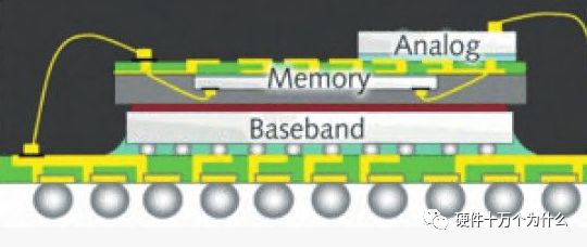

此类封装是在一个封装中采用物理的方法将两个或多个芯片堆叠整合起来进行封装。
3.3 3D SIP
此类封装是在2D封装的基础上,把多个罗芯片、封装芯片、多芯片甚至圆片进行叠层互联,构成立体封装,这种结构也称作叠层型3D封装。

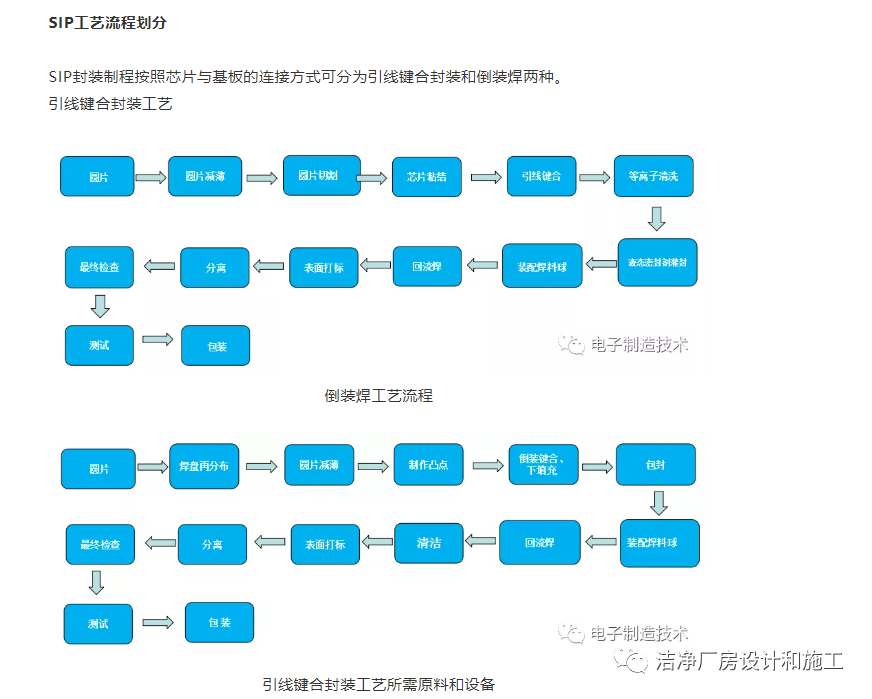

四、SIP封装的制程工艺:
SIP封装制程按照芯片与基板的连接方式可分为引线键合封装和倒装焊两种。
4.1引线键合封装工艺
圆片→圆片减薄→圆片切割→芯片粘结→引线键合→等离子清洗→液态密封剂灌封→装配焊料球→回流焊→表面打标→分离→最终检查→测试→包装。

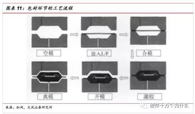

将已贴装好芯片并完成引线键合的框架带置于模具中,将塑封料的预成型块在预热炉中加热(预热温度在 90~95℃之间),然后放进转移成型机的转移罐中。在转移成型活塞的压力之下,塑封料被挤压到浇道中,并经过浇口注入模腔(在整个过程中,模具温度保持在 170~175℃左右)。塑封料在模具中快速固化,经过一段时间的保压,使得模块达到一定的硬度,然后用顶杆顶出模块,成型过程就完成了。对于大多数塑封料来说,在模具中保压几分钟后,模块的硬度足可以达到允许顶出的程度,但是聚合物的固化(聚合)并未全部完成。由于材料的聚合度(固化程度)强烈影响材料的玻璃化转变温度及热应力,所以促使材料全部固化以达到一个稳定的状态,对于提高器件可靠性是十分重要的,后固化就是为了提高塑封料的聚合度而必需的工艺步骤,一般后固化条件为 170~175℃,2h~4h

4.2倒装焊
和引线键合工艺相比较倒装焊工艺具有以下几个优点:
1)倒装焊技术克服了引线键合焊盘中心距极限的问题;
2)在芯片的电源 /地线分布设计上给电子设计师提供了更多的便利;
3)通过缩短互联长度,减小 RC 延迟,为高频率、大功率器件提供更完善的信号;
4)热性能优良,芯片背面可安装散热器;
5)可靠性高,由于芯片下填料的作用,使封装抗疲劳寿命增强;
6)便于返修。
干货 | SIP封装工艺流程的图2

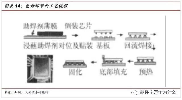

以下是倒装焊的工艺流程(与引线键合相同的工序部分不再进行单独说明):圆片→焊盘再分布→圆片减薄、制作凸点→圆片切割→倒装键合、下填充→包封→装配焊料球→回流焊→表面打标→分离→最终检查→测试→包装。

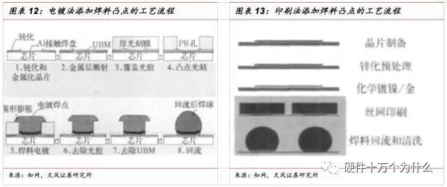

4.2.2制作凸点

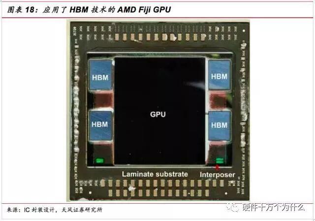

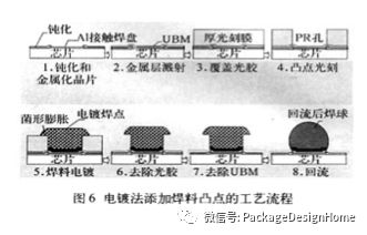

焊盘再分布完成之后,需要在芯片上的焊盘添加凸点,焊料凸点制作技术可采用电镀法、化学镀法、蒸发法、置球法和焊膏印刷法。目前仍以电镀法最为广泛,其次是焊膏印刷法。

4.2.3倒装键合、下填充
在整个芯片键合表面按栅阵形状布置好焊料凸点后,芯片以倒扣方式安装在封装基板上,通过凸点与基板上的焊盘实现电气连接,取代了WBTAB 在周边布置端子的连接方式。倒装键合完毕后,在芯片与基板间用环氧树脂进行填充,可以减少施加在凸点上的热应力和机械应力,比不进行填充的可靠性提高了12个数量级。

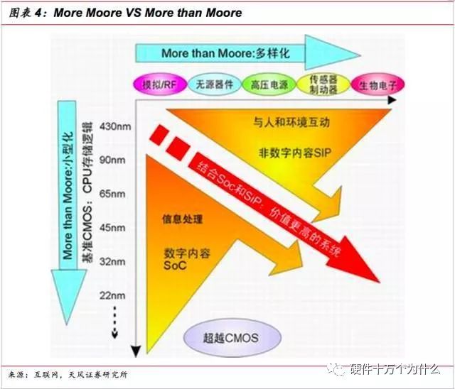

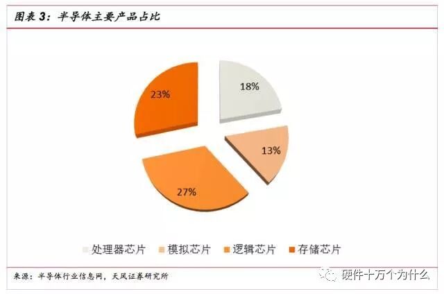

1.1. More Moore VS More than Moore——SoC与SiP之比较
SiP是超越摩尔定律下的重要实现路径。众所周知的摩尔定律发展到现阶段,何去何从?行业内有两条路径:一是继续按照摩尔定律往下发展,走这条路径的产品有CPU、内存、逻辑器件等,这些产品占整个市场的50%。另外就是超越摩尔定律的More than Moore路线,芯片发展从一味追求功耗下降及性能提升方面,转向更加务实的满足市场的需求。这方面的产品包括了模拟/RF器件,无源器件、电源管理器件等,大约占到了剩下的那50%市场。
干货 | SIP封装工艺流程的图10

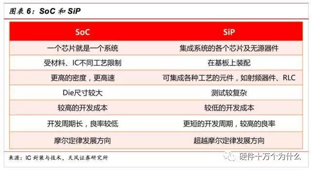

针对这两条路径,分别诞生了两种产品:SoC与SiP。SoC是摩尔定律继续往下走下的产物,而SiP则是实现超越摩尔定律的重要路径。两者都是实现在芯片层面上实现小型化和微型化系统的产物。
干货 | SIP封装工艺流程的图11
SoC与SIP是极为相似,两者均将一个包含逻辑组件、内存组件,甚至包含被动组件的系统,整合在一个单位中。SoC是从设计的角度出发,是将系统所需的组件高度集成到一块芯片上。SiP是从封装的立场出发,对不同芯片进行并排或叠加的封装方式,将多个具有不同功能的有源电子元件与可选无源器件,以及诸如MEMS或者光学器件等其他器件优先组装到一起,实现一定功能的单个标准封装件。
干货 | SIP封装工艺流程的图12
从集成度而言,一般情况下,SoC只集成AP之类的逻辑系统,而SiP集成了AP+mobile DDR,某种程度上说SIP=SoC+DDR,随着将来集成度越来越高,emmc也很有可能会集成到SiP中。
从封装发展的角度来看,因电子产品在体积、处理速度或电性特性各方面的需求考量下,SoC曾经被确立为未来电子产品设计的关键与发展方向。但随着近年来SoC生产成本越来越高,频频遭遇技术障碍,造成SoC的发展面临瓶颈,进而使SiP的发展越来越被业界重视。

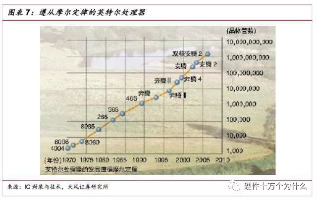

摩尔定律确保了芯片性能的不断提升。众所周知,摩尔定律是半导体行业发展的“圣经”。在硅基半导体上,每18个月实现晶体管的特征尺寸缩小一半,性能提升一倍。在性能提升的同时,带来成本的下降,这使得半导体厂商有足够的动力去实现半导体特征尺寸的缩小。这其中,处理器芯片和存储芯片是最遵从摩尔定律的两类芯片。以Intel为例,每一代的产品完美地遵循摩尔定律。在芯片层面上,摩尔定律促进了性能的不断往前推进。

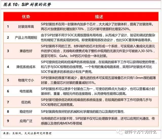

我们认为,SiP不仅是简单地将芯片集成在一起。SiP还具有开发周期短;功能更多;功耗更低,性能更优良、成本价格更低,体积更小,质量更轻等优点,总结如下:
干货 | SIP封装工艺流程的图16

将已贴装好芯片并完成引线键合的框架带置于模具中,将塑封料的预成型块在预热炉中加热(预热温度在 90℃~95℃之间),然后放进转移成型机的转移罐中。在转移成型活塞的压力之下,塑封料被挤压到浇道中,并经过浇口注入模腔(在整个过程中,模具温度保持在 170℃~175℃左右)。塑封料在模具中快速固化,经过一段时间的保压,使得模块达到一定的硬度,然后用顶杆顶出模块,成型过程就完成了。对于大多数塑封料来说,在模具中保压几分钟后,模块的硬度足可以达到允许顶出的程度,但是聚合物的固化(聚合)并未全部完成。由于材料的聚合度(固化程度)强烈影响材料的玻璃化转变温度及热应力,所以促使材料全部固化以达到一个稳定的状态,对于提高器件可靠性是十分重要的,后固化就是为了提高塑封料的聚合度而必需的工艺步骤,一般后固化条件为 170℃~175℃,2h~4h。

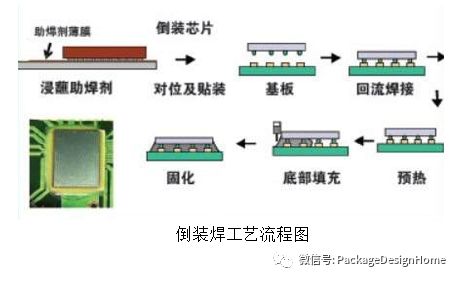

  • 焊盘再分布
为了增加引线间距并满足倒装焊工艺的要求,需要对芯片的引线进行再分布。
  • 制作凸点
干货 | SIP封装工艺流程的图18
  • 倒装键合、下填充
在整个芯片键合表面按栅阵形状布置好焊料凸点后,芯片以倒扣方式安装在封装基板上,通过凸点与基板上的焊盘实现电气连接,取代了WB和TAB 在周边布置端子的连接方式。倒装键合完毕后,在芯片与基板间用环氧树脂进行填充,可以减少施加在凸点上的热应力和机械应力,比不进行填充的可靠性提高了1到2个数量级。

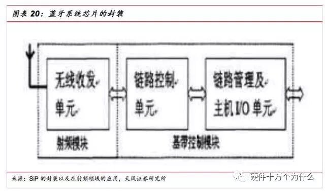

蓝牙系统一般由无线部分、链路控制部分、链路管理支持部分和主终端接口组成,SiP技术可以使蓝牙做得越来越小迎合了市场的需求,从而大力推动了蓝牙技术的应用。SiP完成了在一个超小型封装内集成了蓝牙无线技术功能所需的全部原件(无线电、基带处理器、ROM、滤波器及其他分立元件)。

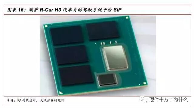

军事电子产品具有高性能、小型化、多品种和小批量等特点,SiP技术顺应了军事电子的应用需求,因此在这一技术领域具有广泛的应用市场和发展前景。SiP产品涉及卫星、运载火箭、飞机、导弹、雷达、巨型计算机等军事装备,最具典型性的应用产品是各种频段的收发组件。

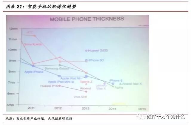

手机轻薄化带来SiP需求增长。手机是SiP封装最大的市场。随着智能手机越做越轻薄,对于SiP的需求自然水涨船高。从2011-2015,各个品牌的手机厚度都在不断缩减。轻薄化对组装部件的厚度自然有越来越高的要求。以iPhone 6s为例,已大幅缩减PCB的使用量,很多芯片元件都会做到SiP模块里,而到了iPhone8,有可能是苹果第一款全机采用SiP的手机。这意味着,iPhone8一方面可以做得更加轻薄,另一方面会有更多的空间容纳其他功能模块,比如说更强大的摄像头、扬声器,以及电池。

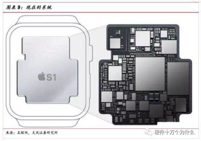

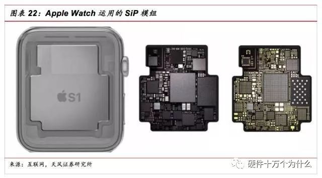

从苹果产品看SiP应用。苹果是坚定看好SiP应用的公司,苹果在之前Apple Watch上就已经使用了SiP封装。
干货 | SIP封装工艺流程的图27

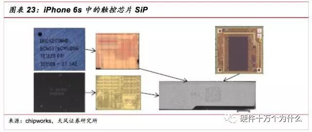

除了手表以外,苹果手机中使用SiP的颗数也在逐渐增多。列举有:触控芯片,指纹识别芯片,RFPA等。
触控芯片。在Iphone6中,触控芯片有两颗,分别由Broadcom和TI提供,而在6S中,将这两颗封在了同一个package内,实现了SiP的封装。而未来会进一步将TDDI整个都封装在一起。iPhone6s中展示了新一代的3D Touch技术。触控感应检测可以穿透绝缘材料外壳,通过检测人体手指带来的电压变化,判断出人体手指的触摸动作,从而实现不同的功能。而触控芯片就是要采集接触点的电压值,将这些电极电压信号经过处理转换成坐标信号,并根据坐标信号控制手机做出相应功能的反应,从而实现其控制功能。3D Touch的出现,对触控模组的处理能力和性能提出了更高的要求,其复杂结构要求触控芯片采用SiP组装,触觉反馈功能加强其操作友好性。
干货 | SIP封装工艺流程的图28

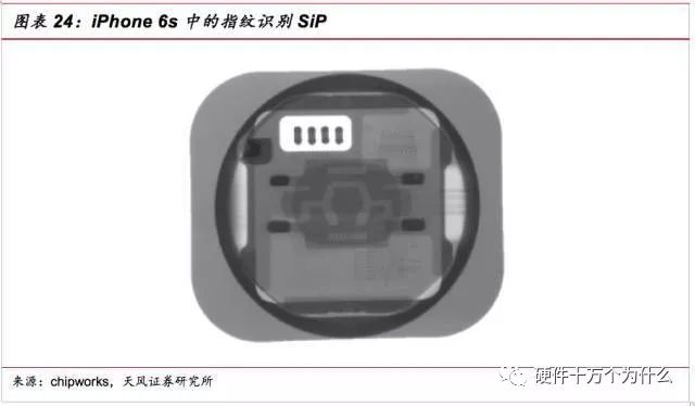

指纹识别同样采用了SiP封装。将传感器和控制芯片封装在一起,从iPhone 5开始,就采取了相类似的技术。
干货 | SIP封装工艺流程的图29

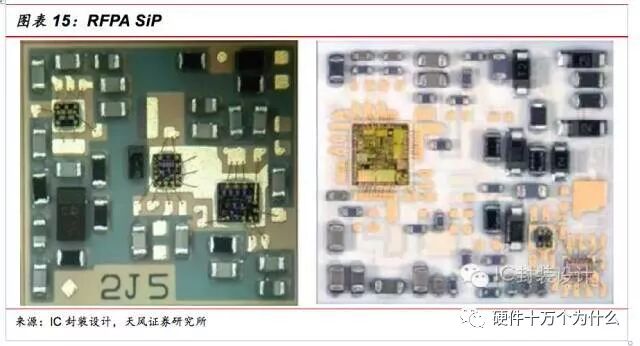

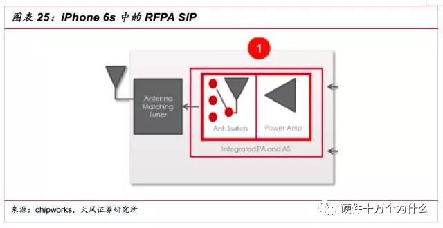

RFPA模块。手机中的RFPA是最常用SiP形式的。iPhone 6S也同样不例外,在iPhone 6S中,有多颗RFPA芯片,都是采用了SiP。
干货 | SIP封装工艺流程的图30
按照苹果的习惯,所有应用成熟的技术会传给下一代,我们判断,即将问世的苹果iPhone7会更多地采取SiP技术,而未来的iPhone7s、iPhone8会更全面,更多程度的利用SiP技术,来实现内部空间的压缩。

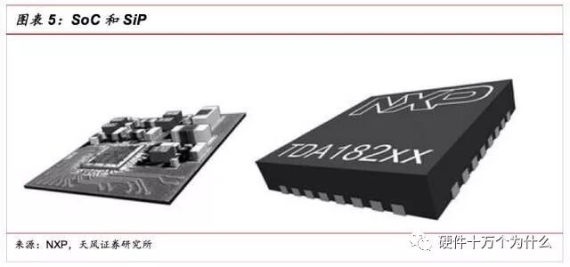

SIP是从封装的立场出发,对不同芯片进行并排或叠加的封装方式,将多个具有不同功能的有源电子元件与可选无源器件,以及诸如MEMS或者光学器件等其他器件优先组装到一起,实现一定功能的单个标准封装件。

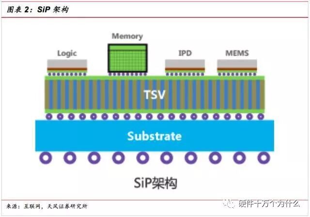

构成SIP技术的要素是封装载体与组装工艺,前者包括PCB、LTCC、Silicon Submount(其本身也可以是一块IC),后者包括传统封装工艺(Wire bond和Flip Chip)和SMT设备。无源器件是SIP的一个重要组成部分,如传统的电容、电阻、电感等,其中一些可以与载体集成为一体,另一些如精度高、Q值高、数值高的电感、电容等通过SMT组装在载体上。
从集成度而言,一般情况下,SoC只集成AP之类的逻辑系统,而SiP集成了AP+mobile DDR,某种程度上说SIP=SoC+DDR,随着将来集成度越来越高,emmc也很有可能会集成到SIP中。

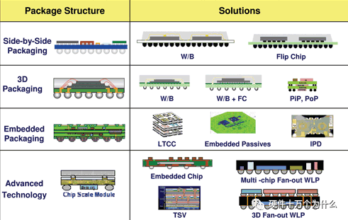

SIP的封装形态
SIP封装技术采取多种裸芯片或模块进行排列组装,若就排列方式进行区分可大体分为平面式2D封装和3D封装的结构。相对于2D封装,采用堆叠的3D封装技术又可以增加使用晶圆或模块的数量,从而在垂直方向上增加了可放置晶圆的层数,进一步增强SIP技术的功能整合能力。而内部接合技术可以是单纯的线键合(Wire Bonding),也可使用覆晶接合(Flip Chip),也可二者混用。
干货 | SIP封装工艺流程的图32
另外,除了2D与3D的封装结构外,还可以采用多功能性基板整合组件的方式——将不同组件内藏于多功能基板中,达到功能整合的目的。不同的芯片排列方式,与不同的内部接合技术搭配,使SIP的封装形态产生多样化的组合,并可依照客户或产品的需求加以客制化或弹性生产。
