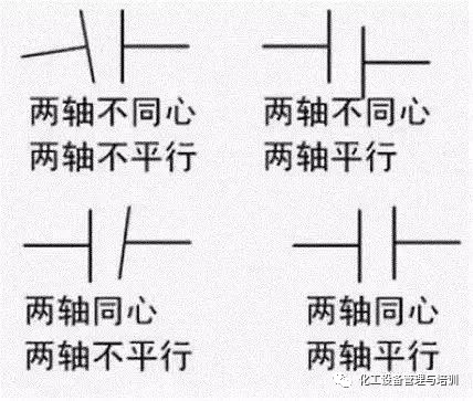

联轴器找正又叫找同心。泵、电机都安装完之后,最后一项工作就是泵与电机找同心,也就是使泵与原动机的轴心在同一直线上,使之在运转中不致使振动。新安装的泵进行找正时,联轴器的径向和轴向误差可能出现以下四种情况:

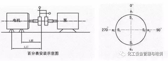

一般的泵(水泵、小油泵)可以用平尺或塞尺进行粗测,但是对大多数设备都需要精测,用百分表进行测量。一般机泵的水平度已找好,以机泵的对轮为基准,测定与调整电机对轮,来保证电机与机泵两轴对中。
联轴器找正,你想知道的都在这里(图文并茂),就这么简单的图3
注:a1a2a3a4表示径向间隙,S1S2S3S4表示轴向间隙测量时先测出百分表在0º时的径向间隙a1和轴向间隙S1,然后分别测出90º、180º、270º的径向与轴向间隙,并分别记录于上图所示的圆内与圆外。测量回到0º时,必须与原始读数一致,否则要查找原因,一般由轴窜动或地脚螺栓松动所致。最后测量数据还须符合以下条件,才表示计算正确。
联轴器找正,你想知道的都在这里(图文并茂),就这么简单的图4
联轴器找正,你想知道的都在这里(图文并茂),就这么简单的图5

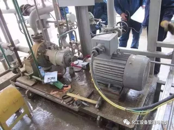

方法二:两表找正
联轴器找正,你想知道的都在这里(图文并茂),就这么简单的图6
把百分表架到泵端,将百分表对零,将对轮旋转一圈,每90度得到一个数值,最后百分表转回其始位时必须回零,左右读数相加应该等于上下数值相加之和。然后根据读数分析出两轴的相对空间位置状况,根据偏差值作出适当调整。首先调整联轴器的左右偏差到允许值,然后调整高低至标准之内。
找正公式:
  • S1= ±(对轮轴向差值(张口绝对值)×支脚1到测点距离)÷测点直径±圆周径向插(差)值/2;
  • S2= ±(对轮轴向差值×支脚2到测点距离)÷测点直径±圆周径向插(差)值/2。
第一个±:如果对轮是上张口,取“+”号;如果是下张口,则取“-”号可理解为从上往下盘;
第二个±:电机低时取“+”;电机高时取“-” 可理解为从上往下盘 表是正写正 是负写负。
S1是正的话(上张口且电机偏低),说明应该垫垫片,S1数即是要垫的垫片厚度。
另:测点直径为测表点旋转直径,而不是联轴器直径。调整左右与之类似。

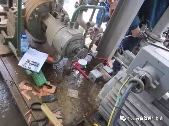

方法三:加垫子方法
联轴器找正,你想知道的都在这里(图文并茂),就这么简单的图8
加减垫子计算方法
联轴器找正,你想知道的都在这里(图文并茂),就这么简单的图9
联轴器找正,你想知道的都在这里(图文并茂),就这么简单的图10
其中:
  • a表示轴向表读数
  • D表示靠背轮直径
  • L1表示靠背轮到电机前脚距离
  • L2表示电机前脚到后脚的距离
  • S表示径向表的读数
这得出的结果就是你电机要加在前脚和后脚的垫子数量。

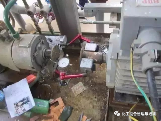

联轴器找正,你想知道的都在这里(图文并茂),就这么简单的图11
双表找正,好是好,但轴向的位移有时不好掌握。新手靠运气也许半天搞不定,老师傅凭经验十几分钟搞定!
