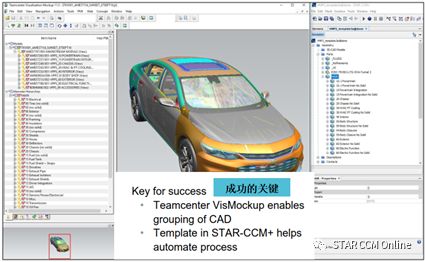

典型的成功是热管理的Soak工况仿真由原来的7周时间减少到7天。缩短了85%的仿真时间,同时减少了90%的工程资源。GM利用Teamcenter可视化工具组织、审查和挑选CFD分析的CAD几何,然后将目标CAD结构层传输到SimcenterSTAR-CCM+,保留其完整的结构树及命名,同时连同数模的材料属性一同传递,用于CFD分析的物性识别和边界属性设置等。利用稳健的,可重复性啮合的网格技术有效处理大规模复杂的装配体。运用Co-simulation联合仿真技术有效评估瞬态热载的计算策略。最终实现工程创新。

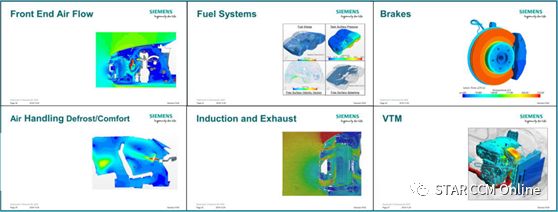

除了VTM仿真之外,GM还成功地将SimcenterSTAR-CCM+应用于发动机舱前端进气分析(涉及格栅开口进风量与冷却模块散热平衡),燃油箱的晃动分析(为燃油的晃动疲劳及噪声提供流体载荷),刹车盘冷却分析(在整车环境下分析刹车制动过程中的最大温度及温度分布),空调箱除霜除雾,乘员舱热舒适性分析,进排气系统的流动传热分析等。

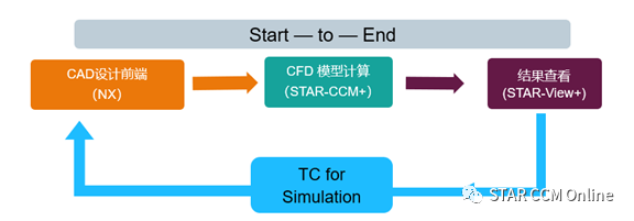

西门子工业软件汽车CFD仿真流程管理的整体解决方案是基于NX CAD设计),Teamcenter(仿真数据与过程管理)和STAR-CCM+(流体分析软件)不同的工具平台间实现汽车CFD仿真过程的集成与自动化。整个仿真流程的杠杆是通过Teamcenter下的工具SimulationTools中的ForSimulation流程切换接口(简称TC for Simulation)来实现汽车CAD模型数据从NX读取并自动导入到STAR-CCM+进行CFD计算,并将计算结果导出,反馈给TC 进行查看和评估。具体实现途径如下:
更深入更快速的汽车CFD仿真流程的图5

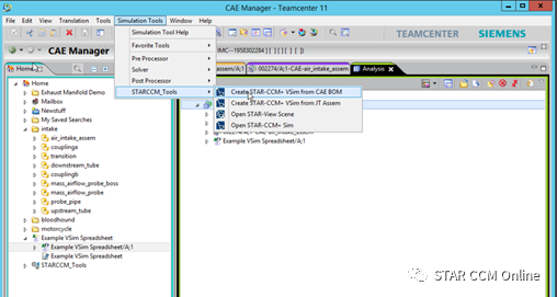

1)   CAE Manager角色登录Teamcenter为例。需设置TC for Simulation环境,这里是TC forSTAR-CCM+的环境。此环境下能够允许STAR-CCM+打开NX CAD或其本身的.sim 文件(即STAR-CCM+open CAD or sim)。具体的设置包含STAR-CCM+启动路径的环境变量及相应的启动脚本。
2)   TC for Simulation中加载STAR-CCM+对应的模板计算文件(Template.sim)。这里的模板计算文件实质上是在STAR-CCM+中建立的应用于某一计算目标的sim文件。如汽车外流场仿真的基准sim文件,机舱热管理的基准sim文件等。
3)   运用自动化脚本如open_xt.java 挑选出需要进行CFD计算的CAD数模,并自动将其导入STAR-CCM+
4)   STAR-CCM+已有的模板文件(Template .sim)中根据导入的CAD几何名称,自动更新网格,进行新CADCFD求解计算;
5)   STAR-CCM+计算结束后,会将需要的结果导出STAR-View可视化文件(.sce;
6)   TC环境下启用另一个TC for Simulation工具调用STAR-View的结果文件,进行结果分析及报告评估。
更深入更快速的汽车CFD仿真流程的图6
整个仿真流程的管理通过从CAD汽车三维模型建立开始到最终CFD仿真计算结果,即流动、热等性能可度量的各种物理量。实现从START—to—End的工具集成及自动化,并在TC中进行归档,管理和追踪。

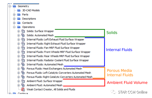

Operations下的操作可根据域的组织需要和流体的生成,灵活设置各种Operations的操作。示例如下:
更深入更快速的汽车CFD仿真流程的图8
Operations的流程一旦执行,即可生成需要的流体域,网格,接触关系等。在Continua节点下只需建立流体和固体两类物理模型,固体根据材料的不同可选择Muti-Part的方式。

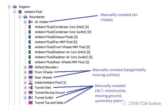

流体域的建立可参考如下图的方式,可以用一个默认的边界对应很多的parts,如有特殊边界类型的可手动进行建立并匹配到对应的parts上。这样Region结构树下简单明了,完全根据边界类型及条件需要进行设置。
