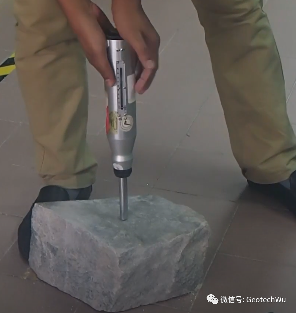

3 获取UCS的间接方法
(1) 当不具备标准的UCS试验条件时, 工程师必须依靠经验来估算UCS值. 在文章[IMASS---FLAC3D和3DEC新的本构模型(1)] 中总结了三大类岩石的单轴抗压强度经验估计.
(2) 另一种获取UCS的简便方法是使用Schmidt hammer, 也称作Rebound Hardness Test, 这种试验设备类似于现场测试土试样的笔式贯入仪. 此外, 点载荷试验(Point Load Test)也能近似代替标准的UCS试验.

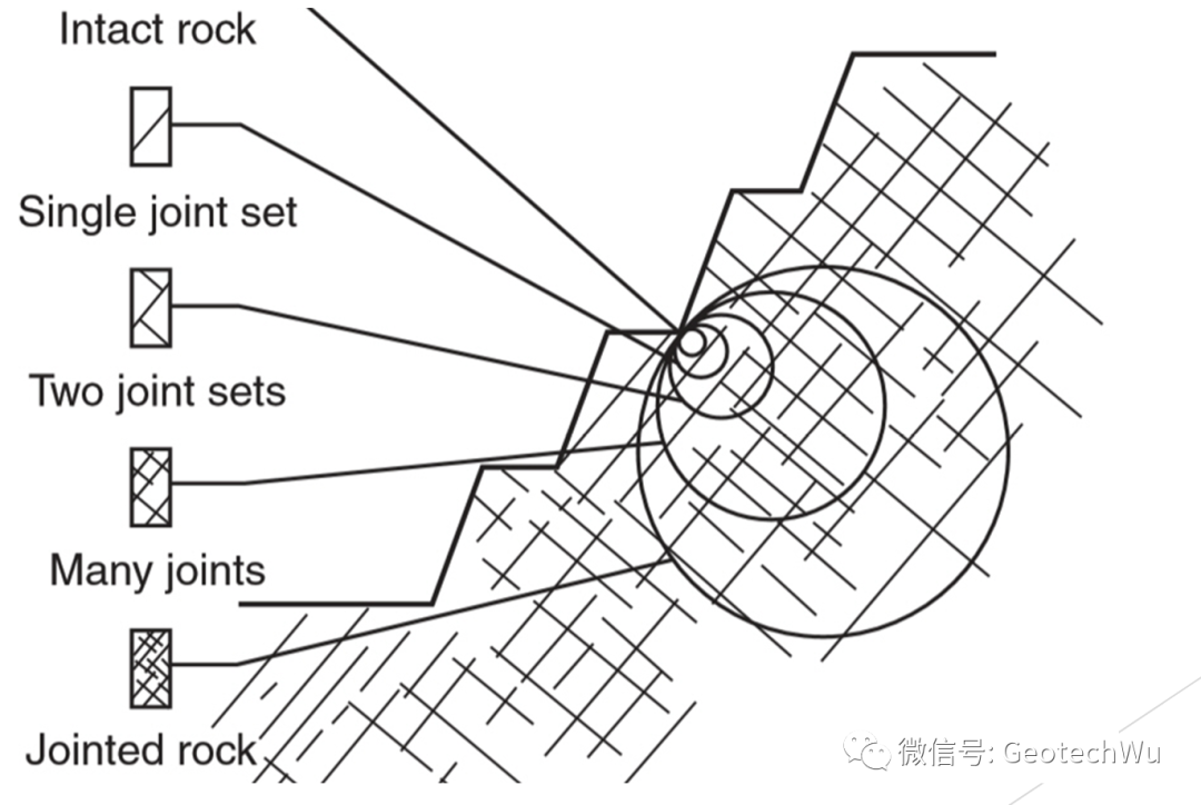

5 岩体强度
岩体具有强烈的尺寸效应, 随着岩体试件尺寸的增大, UCS会逐渐降低. 在岩石工程中, 最广泛使用的岩体强度估算方法是Hoek-Brown准则. Zhang and Einstein (2004) 提出使用RQD估算岩体的单轴抗压强度和变形模量,但在实践中必须非常小心地使用这些关系式。[(Deere's RQD---现代岩体工程分类方法的基石 (Part II)基于RQD的岩石地基允许承载力估算]
单轴抗压强度UCS(Unconfined Compressive Strength)的取值考虑的图2
6 数值试验?
合成岩体(Synthetic Rock Mass)是近年来发展起来的数值模拟技术, SRM是Bonded Particle Model 与 Smooth-Joints的结合, 使用线性平行粘结模型创建粘结颗粒模型,使用平滑节理模型模拟节理和裂隙。这种把DFN内嵌到原岩模型的方法,能够真实地模拟岩体内节理的力学行为, 理论上可以直接获取岩体的强度. 不过, 这个过程耗时太长, 而且在很大程度取决于模拟者的水平, 因此在实践的边坡工程中, 岩体强度值仍然通过经验近似估算. 对岩体强度校正的一种手段是数值反分析, 通过监测边坡位移通过反分析来获得相对准确的岩体强度参数, 参看[数值反分析(Numerical Back-Analysis)].
