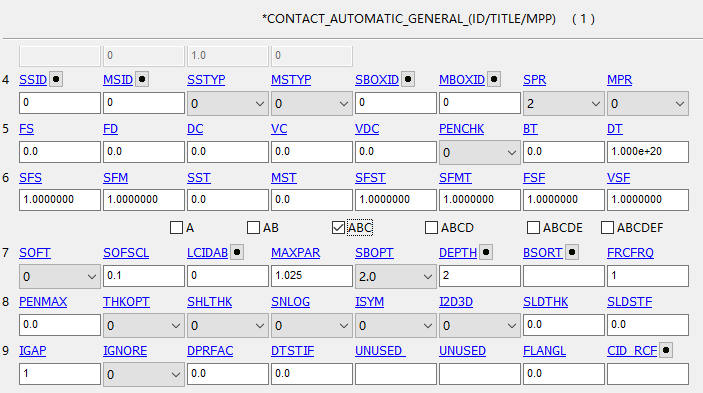

*AUTOMATIC_GENERAL参数解释
     这里只拿*AUTOMATIC_GENERAL当中的参数进行讲解,其他类型的接触设置与之大同小异。
LS-dyna 接触参数的解释的图1
    SSID、MSID和SSTYP、MSTYP,SSID、SSTYP表示从面的设置,MSID、MSTYP表示主面的设置。(MSID和MSTYP类比可知)SSTYP约束了SSID中选择的类型,SSTYP中包含七种类型,0代表段面集,2代表壳单元集,4代表单个零件集,其他类型可看卡片底部说明栏。SSID选择对应的集合,这里如果SSID=0,则代表所有零件都参与接触计算,但计算时间会增加一点,这个时间相对较少,对我来说这个时间不算什么,比绞尽脑汁去想各个零部件之间已经发生的接触和碰撞之后可能的接触要方便的多。但如果是其他软件就不敢保证计算时间仅仅只增加一点点,像Dytran中如果选择全部零件做接触计算,时间是成指数增加。因此,在用LS-dyna模拟时,一般都默认全部零件都接触就行,这个接触算法相对来说还是很方便的。
      主面、从面定义的一般原则:
1.粗网格表面定义为主面,细网格表面为从面;
2.主从面材料刚度相差较大,材料刚度大的一面为主面;
3.平面或凹面为主面,凸面为从面。
     FS、FD,FS表示静摩擦系数,FD表示动摩擦系数。这里可以都考虑为0,对计算结果影响不大,如果要得到很精确的结果,将摩擦考虑进去也是可以的,不过会增加一点计算时间。
     VDC表示粘性阻尼系数,用来降低碰撞过程中接触力的高频振荡。对于较软的材料(如泡沫材料),VDC可以设置为40-60,这样可以提高模型的稳定性。对于金属间的碰撞接触问题,VDC一般设为20。      SFS、SFM表示罚因子,用于增大或减小接触刚度。
    SOFT也是控制接触刚度,这里推荐使用SOFT=1,这样的接触会更加贴近实际一点。
    IGNORE表示是否允许初始穿透,一般推荐IGNORE=1,表示通过追踪初始穿透零件,允许初始穿透存在。
    其他参数一般情况可以默认即可。
