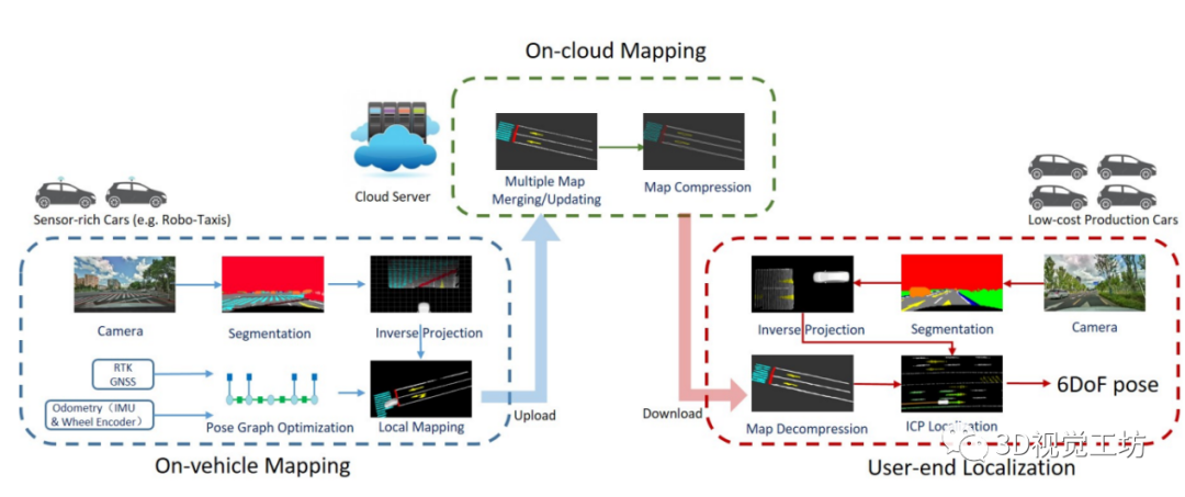

System Overview
RoadMap:一种用于自动驾驶视觉定位的轻质语义地图(ICRA2021)的图2
该系统由三部分组成。第一部分是本地端建图。使用配备有前视摄像头、RTK-GPS和基本导航传感器(IMU和轮速计)的车辆。这些车辆被广泛用于机器人出租车的应用,每天收集大量的实时数据。通过分割网络从前视图像中提取语义特征。然后,语义特征被投射到基于优化的车辆位姿的世界坐标系中。在车辆上建立一个本地语义图。这个本地地图被上传到一个云地图服务器。
第二部分是云上建图。云服务器收集来自多个车辆的本地地图,本地地图被合并成一个全局地图。然后通过轮廓提取对全局地图进行压缩。最后,压缩后的语义地图被发布给最终用户。
最后一部分是终端用户定位。终端用户是生产型汽车,它们配备了低成本的传感器,如摄像头、低精度的GPS、IMU和轮速计。终端用户从云服务器下载语义地图后,对其进行解码。与车载地图部分相同,语义特征是通过分割从前视图像中提取的,通过语义特征匹配,根据地图对车辆进行定位。

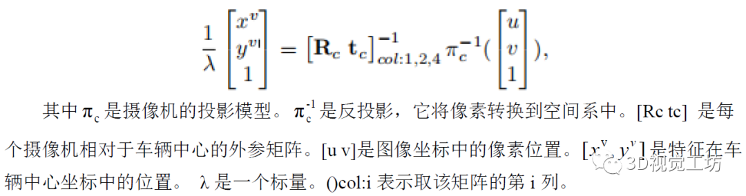

Inverse perspective Transformation
与作者在AVP-SLAM中的做法一样,在分割之后,语义像素从图像平面逆向投影到车辆坐标下的地面平面。由于透视噪声的存在,场景越远,误差越大。我们只选择感兴趣区域中的像素。这个ROI表示车辆前方的12米×8米的矩形区域。假设地面是一个平面,每个像素[u, v]在车辆的坐标下被投射到地面上(z等于0),如下所示。

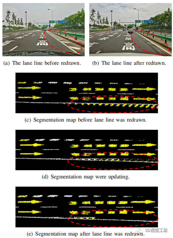

Map Production
实验地区的道路网总长度为22公里。原始语义地图的整体大小为16.7 MB。压缩后的语义地图的大小为0.786 MB。压缩后的语义地图的平均大小为36KB/KM。下图显示了地图更新进展的一个详细例子。该地区的车道线被重新绘制。图(a)显示的是原始车道线。图(b)显示了重新绘制后的车道线。重新绘制的区域在红圈中被突出显示。图(c)为原始语义图。图(d)显示了正在更新的语义地图。新的车道线逐渐取代了旧的车道线。随着越来越多的最新数据的合并,语义图被完全更新。

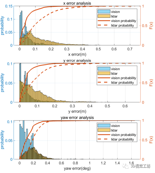

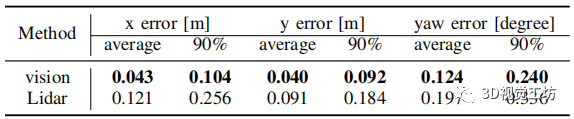

Localization Accuracy
对于自主驾驶任务,我们重点关注X、Y方向和偏航(航向)角度的定位精度。与激光雷达比较的详细结果如下。可以看出,所提出的基于视觉的定位比基于激光雷达的解决方案更好。
