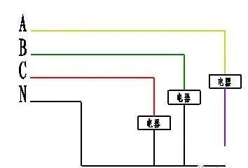

图1 正常的接线
请先看图1,线路的正常情况。
正常情况下,进入我们小区每个单元线路的是三相四线,即图1中的A、B、C、N,然后A、B、C其中的一根线(火线)再加上N(零线)就进入了我们家,为我们的电器提供能量。
任意两火线之间电压为380V,火线与零线之间电压为220V。
这时,我们的电器的电压为220V,符合电器的使用条件,电器正常运行。

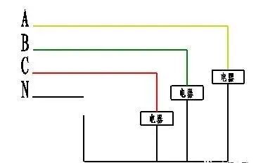

图2 总零线断
再看一下图2,总零线断了。
总零线断后,A、B、C任意两根火线之间电压还是380V
如果A、B、C三相负载平衡(实际是这种情况几乎不存在),则每条线路电器的电压都为220V,电器正常工作,不会烧毁。
如果A、B、C三相负载不平衡,则必然电器的电压有的超过220V,有的低于220V。
如果电压超过电器的耐受电压,则电器会烧毁。而且这时分相零线(也就是家里的零线)的电压升高,零线也会电人。
所以,总零线断了会烧毁家里的电器。

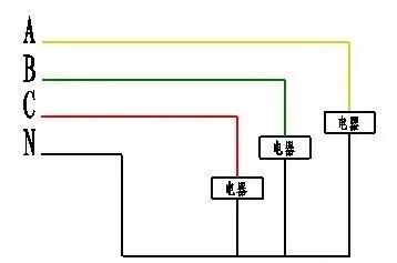

再引申一下,看图3,总零线正常,单相零线断。
B、C相电器的线路电压正常,电器正常工作。
A相电器的电压变为0V,电器不工作,同时图中紫色部分的零线电压升高,对地为220V,这时是电人的。
那么作为普通人的我们怎样避免这种意外造成烧坏电气的情况呢?
如果总零线断,因为实际使用时三相的负载不是一直不变的,所以电压也会波动。
我们家里的电压会出现不稳的情况
我们发现异常时,先把家里面的总电源断掉,然后打电话找供电公司的专业人员。
