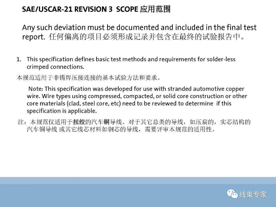

SAE/USCAR21端子与导线压接性能规范解读的图2

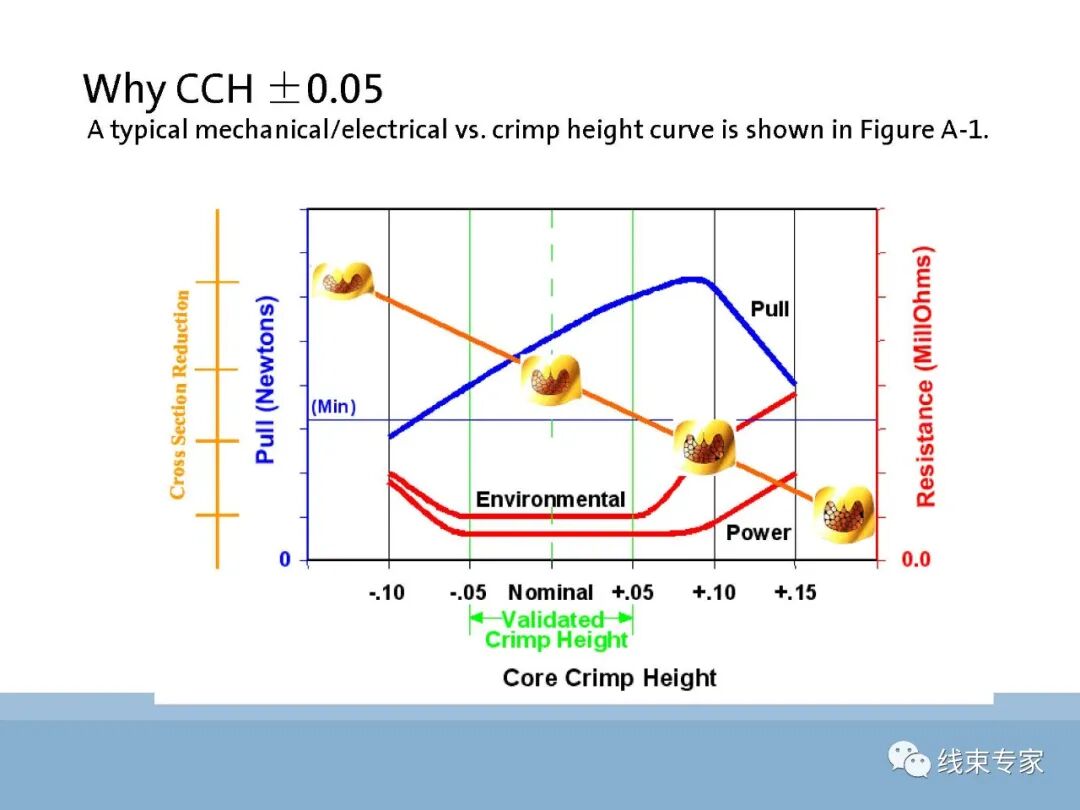

SAE/USCAR21端子与导线压接性能规范解读的图3

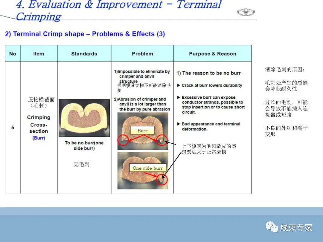

SAE/USCAR21端子与导线压接性能规范解读的图4
