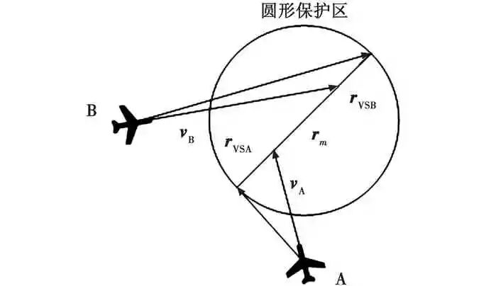

2008年,PARK等[5]在最接近点法(Point of Closest Approach,PCA)[6]的基础上提出矢量共享解脱法(Vector Sharing Approach,VSA),其通过在解脱距离矢量rm上分别构建两架无人机的共享矢量,实现无人机自主避障,如图1所示,其中,rVSA,rVSB以及vA,vB分别代表无人机A与无人机B的共享矢量和速度,但是该算法需要无人机在避障过程中保持恒定的速度。其次,对于多机冲突,由于需要处理所有无人机之间的几何关系,导致计算量增大,无法满足实时性。
低空无人机自主避障算法综述的图1
图1 矢量共享解脱法
Fig.1 Vector sharing approach
针对PCA算法难以适用于多机冲突以及无人机之间未建立通信的情形,CHOI等[7]在PCA的基础上提出了一种反应式实时避障算法。该算法将无人机的速度矢量以显式形式表示,并将其转化为安全边界集合,然后沿安全边界进行采样并投影到有限路径角区域,有限路径角区域提供了无人机在不发生碰撞的情况下移动的方向。但是,有限路径角区域所提供的避障方向可能超出无人机性能范围,导致无人机无法准确沿着期望轨迹进行机动。此外,由于传感器存在误差,其投影的有限路径角区域可能将不再是有效的避障方向。

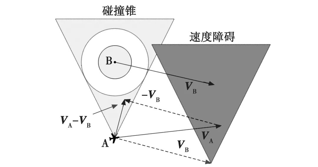

速度障碍法(Velocity Obstacle,VO)[12]在碰撞锥模型的基础上将碰撞锥沿速度矢量VB进行平移,其平移后的几何图形便是无人机A对于无人机B的速度障碍,如图2所示。基于速度障碍法的典型改进算法有RVO[13],HRVO[14],ORCA[15]等。
低空无人机自主避障算法综述的图2
图2 速度障碍法
Fig.2 Velocity obstacle approach

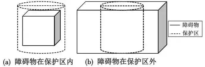

由于在文献[17]中,当避让面与速度障碍圆锥相交,但不与速度障碍圆锥的对称线相交时,会产生双曲线误差。对此,TAN等[18]提出对代表圆锥截面的方程进行修正,以消除双曲线的误差,同时提出金字塔锥法,将长方体形状的静态障碍建模为圆柱形保护区。但是金字塔锥法对于静态障碍保护区的建立方法,无法适用于长宽差别很大的长方体,如图3所示。
低空无人机自主避障算法综述的图3
图3 算法适用范围
Fig.3 Applicable range of the algorithm
