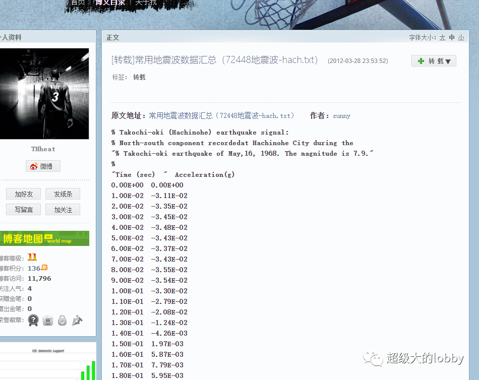

一、外部导入地震波
    我们可以在网页上搜索经典的地震波曲线,比如下面这个就是百度搜到的([转载]常用地震波数据汇总(72448地震波-hach.txt)_THheat_新浪博客 (sina.com.cn)):
PFC导入地震波加载的图1

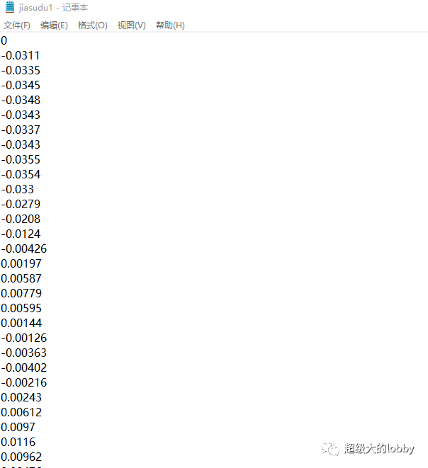

    其实我们仔细看一下时间的数据是一个等差数列,这是因为采样的时候我们都是每隔相等的时间采集一个加速度值。所以第一列数据我们是不需要的,我们需要第二列数据的加速度值,可以copy下来存储为一个txt文件。如下
PFC导入地震波加载的图2
把这个txt文件放入我们的项目目录中,后面进行调用。

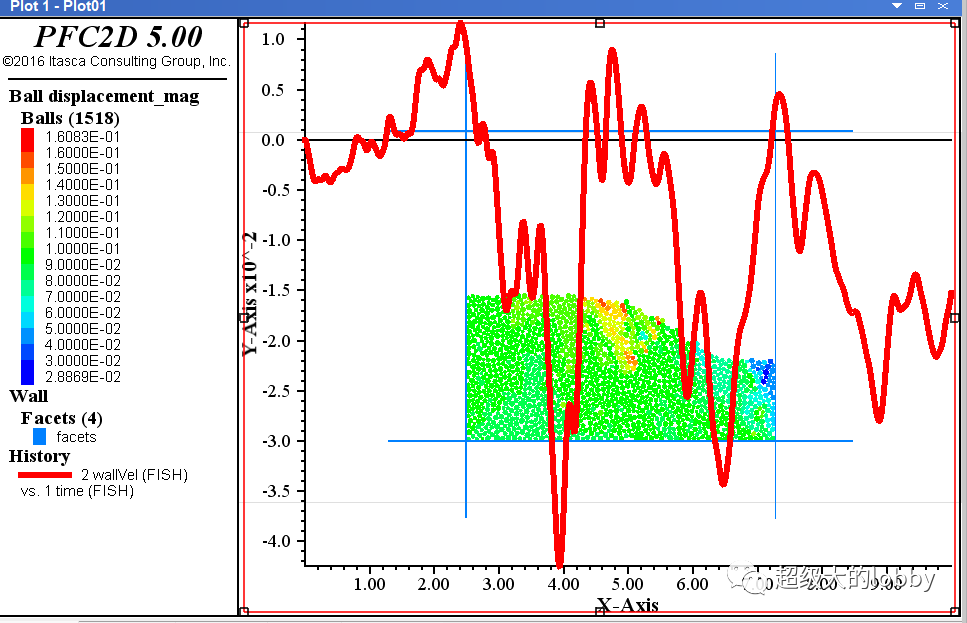

我们可以监测一下速度:
def jiance    whilestepping    wallVel= wall.vel.y(wp)end
history deletehistory id 1 @timehistory id 2 @wallVel
solve time 10
可以看一下结果,墙体的变化还是我们所预想的。
PFC导入地震波加载的图3
因为加速度比较小,而且我们的阻尼系数比较大,所以边坡的反应并不是很大。边坡的反应并不是这篇文章的重点,提出的这种加载地震波的方式是可以参考一下的,感兴趣的话积分方法可以采用数值分析中介绍的方法去优化。
