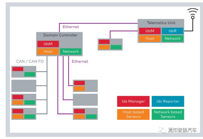

我们首先看看IDS方案的宏观架构。
入侵检测系统 IDS的图2
  图2:车端的分布式IDS架构
这是一个车载分布式IDS方案,车端最终通过无线通讯单元把数据上传给云端作分析判断。云端部分可以更多地融合IT界的方案,可以做更复杂的运算以作最终判断。当然车端控制器也要作适当的初步判断和筛选,否则车云通讯的带宽不支持。以上述例子来说,云端就相当于警察,他们有指纹库、犯罪记录库、专业的盘问方法等丰富资源,可以更准确地判断是否构成入侵行为。车端就相当于公司园区的监控设备和保安,掌握第一手实时信息,但也需要作初步分析和筛选,不能一股脑碰到所有疑似情况都去报警。
下面重点来看车端。车端各个控制器上存在四种类型的IDS功能模块,分别是:
1. Host based Sensors
这是针对控制器内部行为的监控模块,例如监控控制器内部的内存使用情况等。同样以上面公司园区保护的例子,这就相当于在公司内部巡逻的保安队员,主要监控公司内有没有什么可疑人物出现或者有没有什么异常情况发生。
2. Network based Sensors
这是针对网络行为的监控模块,例如监控LAN Switch上的流量或者防火墙的拦截情况。以上述例子就相当于监控门口摄像头情况的保安,主要监控门口进出的人流量或者有没有人堵在门禁不让其他人进出。
3. IdsManager

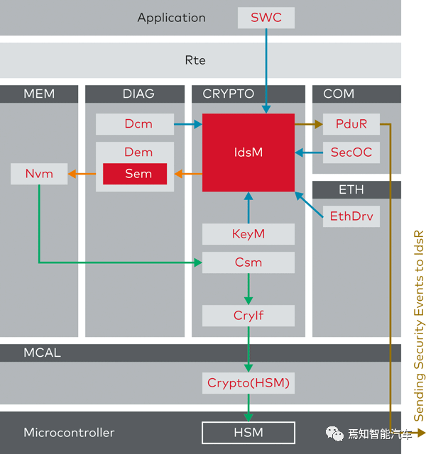

上述两个Sensor发现潜在攻击行为时,就会上报给IdsManager,作初步分析。Sensor上报的事件叫Security Event (SEv)。如果IdsManager分析认为事件符合条件,那该事件就是Qualified Security Event (QSEv)。在上述例子中,这就像保安队长,需要对下属上报的潜在入侵事件作分析判断,看行为是否够格上报。
4. IdsReporter
IdsManager分析后的QSEv都统一传输给IdsReporter。它一般部署在TBox等无线通讯模块,将数据打包发往云端。上述例子中,这就相当于集团的联络专员。各个子公司的保安队长发现入侵行为时,就会汇总给这个专员,由TA统一报警。
车上有CAN、CANFD、以太网等多种网络,多个功能域控制器下挂着若干传感器和子控制器,是目前典型的电子电气架构。这个方案的大体思路就是分层部署,各司其职。这就针对性地满足了分布式、资源有限和车云交互的需求。
按照控制器本身功能的重要性部署Host based Sensors,按照控制器节点在整车网络的位置重要性部署Network based Sensors。功能和网络位置都重要的控制器可以同时部署两种Sensors。部署了Sensors的控制器就会同时部署IdsManager,Sensors负责监控基础变量,发现潜在入侵行为则内部传输给IdsManager,由其在控制器层面初步评估后再与IdsReporter通讯。
下图可以进一步展示该方案在控制器内部的实施细节。实际上两种类型的Sensors可以是特殊设计的一个软件组件(SWC),也可以直接利用现有的其他基础软件模块来充当Sensors。下图中的蓝色箭头表示Sensors把潜在事件上报给IdsManager,例如SecOC鉴权失败的状态可以上报,EthDrv的以太网驱动异常状态也可以上报,这都是复用其他基础软件的例子。IdsManager接到SEv后,按条件判断,若确实够格上报,则将QSEv通过PduR将安全事件以例如SOMEIP等通讯方式发送给IdsReporter。而同时够格的安全事件也应该作相应的本地储存,即下图的橙色箭头。AUTOSAR拓展了原来的Diagnostic Event Manager (Dem),使原来的诊断存储区内可以配置相应的安全事件区域(Security Event Memory, Sem)。而非易失性存储区管理模块Nvm可以选择将安全事件加密存储到安全区HSM中,亦即下图的绿色路线。实际上每个安全事件都应该可以单独配置限制规则、是否上报IdsReporter、是否本地存储、存储是否加密等,以保证IDS在每个控制器上都可以高效利用资源的自由度。

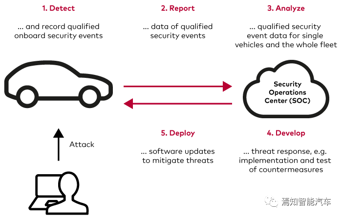

入侵检测是网络安全态势感知的关键核心技术,支撑构建网络信息安全保障体系。 当然入侵检测只是第一步,云端分析处理之后还应该设计相应的攻击响应机制,再通过OTA等手段升级车端软件,实现整体方案闭环。这样我们的汽车网络才能越来越安全,越来越智能。
