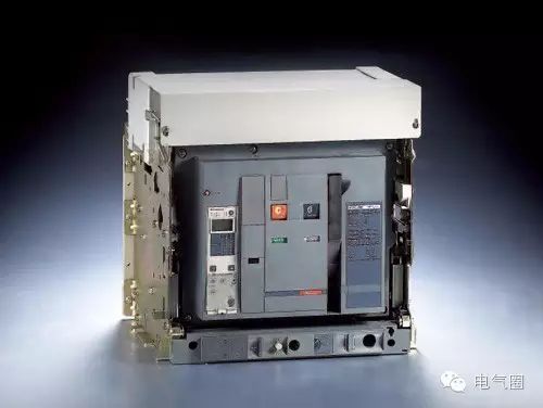

二、断路器的极限短路分断能力和运行短路分断能力。
国际电工委员会的IEC947-2和我国等效采用IEC的GB4048.2《低压开关设备和控制设备 低压断路器》标准,对断路器极限短路分断能力和运行短路分断能力作了如下的定义:
断路器的额定极限短路分断能力(Icu):按规定的试验程序所规定的条件,不包括断路器继续承载其额定电流能力的分断能力;
断路器的额定运行短路分断能力(Ics):按规定的试验程序所规定的条件,包括断路器继续承载其额定电流能力的分断能力。
极限短路分断能力Icu的试验程序为o­-t-co,具体试验是:把线路的电流调整到预期的短路电流值(例如380V,50kA),而试验按钮未合,被试断路器处于合闸位置,按下试验按钮,断路器通过50kA短路电流,断路器立即开断(OPEN简称O)并熄灭电弧,断路器应完好,且能再合闸。t为间歇时间(休息时间),一般为3min,此时线路处于热备状态,断路器再进行一次接通(CLOSE简称C)和紧接着的开断(O)(接通试验是考核断路器在峰值电流下的电动和热稳定性和动、静触头因弹跳的磨损)。此程序即为CO。断路器能完全分断,熄灭电弧,并无超出规定的损伤,就认定它的极限分断能力试验成功。
断路器的运行短路分断能力(Ics)的试验程序为o-t-co-t-co,它比Icu的试验程序多了一次co。经过试验,断路器能完全分断、熄灭电弧,并无超出规定的损伤,就认定它的额定进行短路分断能力试验通过。
Icu和Ics短路分断试验后,还要进行耐压、保护特性复校等试验。由于运行短路分断后,还要承载额定电流,所以Ics短路试验后还需增加一项温升的复测试验。Icu和Ics短路或实际考核的条件不同,后者比前者更严格、更困难,因此IEC947-2和GB14048.2确定Icu有四个或三个值,分别是25%、50%、75%和100%Icu(对A类断路器,即塑壳式)或50%、75%、100%Icu(对B类断路器,即万能式或称框架式)。断路器的制造厂所确定的Ics值,凡符合上述标准规定的Icu百分值都是有效的、合格的产品。
万能式(框架式)断路器,绝大部分(不是所有规格)都具有过载长延时、短路短延时和短路瞬动的三段保护功能,能实现选择性保护,因此大多数主干线(包括变压器的出线端)都采用它作主(保护)开关,而塑壳式断路器一般不具备短路短延时功能(仅有过载长延时和短路瞬动二段保护),不能作选择性保护,它们只能使用于支路。由于使用(适用)的情况不同,IEC92《船舶电气》建议:具有三段保护的万能式断路器,偏重于它的运行短路分断能力值,而大量使用于分支线塑壳断路器确保它有足够的极限短路能力值。
我们对此的理解是:主干线切除故障电流后更换断路器要慎重,主干线停电要影响一大片用户,所以发生短路故障时要求两个CO,而且要求继续承载一段时间的额定电流,而在支路,经过极限短路电流的分断和再次的合、分后,已完成其使命,它不再承载额定电流,可以更换新的(停电的影响较小)。但是,无论是万能式或塑壳式断路器,都有必须具备Icu和Ics这两个重要的技术指标。只有Ics值在两类断路器上表现略有不同,塑壳式的最小允许Ics可以是25%Icu,万能式最小允许Ics是50%的,Ics=Icu的断路器是很少的,即使万能式也少有Ics=100%Icu的。(国外有一种采用旋转双分断(点)技术的塑壳式断路器,它的限流性能极好,分断能力的裕度很大,可做到Ics=Icu,但价格很高)。
我国的DW45智能型万能式断路器的Ics为62.5%~65%Icu,国际上,ABB公司的F系列,施耐德的M系列也不过是70%左右,而塑壳式断路器,国内各种新型号,Ics大抵在50%~75%Icu之间。有些断路器应用的设计人员,按其所计算的线路预期短路电流选择断路器时,以断路器的额定运行短路分断能力来衡量,由此判定某种断路器(此断路器的极限短路能力大于线路预期短路电流,而运行短路分断能力则低于计算电流)为不合格。这是一个误解。
例如一台容量为1600kVA的变压器,其副边的额定电流为2312A,阻抗电压百分数Uk取6%,最大预期短路电流应为38.5kA,作保护用的断路器额定短路分断能力应是40kA,若选DW15 -2500Y的2500A或DW45 - 3200的2500A作主开关是能胜任的。由于现代的动力中心的变压器与配电柜相距很近,甚至安装在一起,因此即使是支路,额定电流在100A,它的预期短路电流也是很大的。因此,也要求线路中的塑壳断路器的短路分断能力应达到380V、40kA。有文章断定某一新型塑壳式断路器(壳架等级电流160A,Icu380V、50kA,Ics380V、35kA)不能选用,理由是它的Ics仅35kA,小于线路预期电流38.5kA。这是一种误解。该型号断路器使用于支路,即使通过支路的短路电流为38.5kA,但此断路器Icu大50kA,完全可以胜任。因此判断塑壳式断路器能否胜任某一线路保护开关,是看它的Icu能否大于线路的预期短路电流。而它的Ics即使小一点,也无碍于它的作用的发挥。因为短路事故多种多样,例如两相短路(其短路电流为三相短路值的二分之根号三),或者离电源较远的地方,如50m、100m,即使是三相短路,由于阻抗的原因,三相短路时,事故电流大约是50%~60%的三相最大预期值。

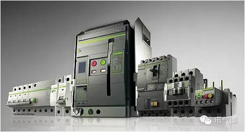

三、断路器的电气间隙与爬电距离。
确定电器产品的电气间隙,必须依据低压系统的绝缘配合,而绝缘配合则是建立在瞬时过电压被限制在规定的冲击耐受电压,而系统中的电器或设备产生的瞬时过电压也必须低于电源系统规定的冲击电压。因此:
(1)电器的额定绝缘电压应≥电源系统的额定电压
(2)电器的额定冲击耐受电压应≥电源系统的额定冲击耐受电压
(3)电器产生的瞬态过电压应≤电源系统的额定冲击耐受电压。
基于以上三原则,电器的额定冲击耐受电压(优先值)Uimp就与电源系统的额定电压所确定的相对地电压的最大值和电器的安装类别(过电压类别)等有很大的关系:相对地电压值越大,安装类别越高【分为I(信号水平级)、Ⅱ(负载水平级)、Ⅲ(配电水平级)、Ⅳ(电源水平级)】,额定冲击电压就越大。
例如相对地电压为220V,安装类别为Ⅲ时,Uimp为4.0kV,要是安装类别为Ⅳ,Uimp为6.0kV。电器产品(例如断路器)的Uimp为6.0kV污染等级3级或4级,其最小的电气间隙是5.5mm。DZ20、CM1系列塑壳断路器的电气间隙均为5.5mm(安装类别Ⅲ),只是用于电源级安装,如DZ20系列的800以上规格,Uimp为8.0kV,电气间隙才提高到≥8mm。而产品的实际的电气间隙,如HSM1系列,Inm(壳架等级电流)=125A时,电气间隙为11mm,160A为16mm,250A为15mm,400A为18.75mm,630和800A均为300mm,都大于5.5mm。
关于爬电距离,GB/T14048.1《低压开关设备与控制设备 总则》规定:电器(产品)的最小爬电距离与额定绝缘电压(或实际工作电压)、电器产品使用场所的污染等级以及产品本身使用的绝缘材料的性质(绝缘组别)有关。例如:额定绝缘电压为660(690)V,污染等级为3,产品使用的绝缘材料组别为Ⅲa(175≤cti〈400,CTI为绝缘材料的漏电起痕指数〉,最小爬电距离为10mm。上面所提到塑壳式断路器的爬电距离都大大超过规定的数值。
综上所述,如果电器产品的电气间隙和爬电距离,达到绝缘配合要求,就不会因为外来过电压或线路设备本身的操作过电压造成设备的介质电击穿。GB7251.1-1997《低压成套开关设备和控制设备 第一部分:型式试验和部分型式试验成套设备》(等效于IEC439-1:1992),对绝缘配合的要求与GB/T14048.1是完全一样的。
有一些成套电器制造厂提出断路器接线用铜排,其相与相之间的(空气)距离应大于12mm,有的甚至提出断路器的电气间隙应大于20mm。这种要求是不合理的,它已经超出了绝缘配合的要求。对于大电流规格,为了避免在出现短路电流时产生电动斥力,或是大电流时导体发热,为了增加散热空间,因而适当加宽相间的空间距离也是可以的。此时无论是达到12mm或20mm,都可由成套电器制造厂自行解决,或请电器元件厂提供有弯头的接线端子或联结板(片)来实现。一般断路器出厂时,都提供电源端相间的隔弧板,以防止电弧喷出时造成相间短路。零飞弧的断路器为防开断短路电流时有电离分子逸出,也安装这种隔弧板。如果没有隔弧板,则对裸铜排可包扎绝缘带,其距离应不小于100mm。
