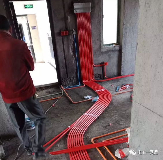

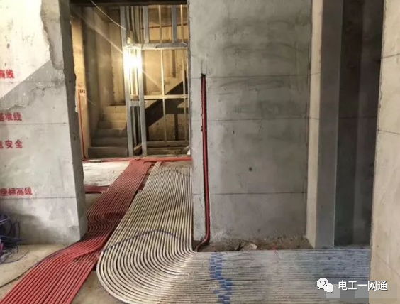

房子装修什么最重要?当然是水电布线了,水电作为装修的隐蔽工程一直是我们最关心的问题,不仅在布线要规范,而且还要保证线路是活线工艺,方便日后检修和更换。活线工艺实用性很强,今天我们请来了多年的老电工让他来给我们说说如何在布线时做活线工艺。
老电工的活线工艺:隐蔽的电线一抽就出来了,真的是非常实用啊!的图1
老电工的活线工艺:隐蔽的电线一抽就出来了,真的是非常实用啊!的图2

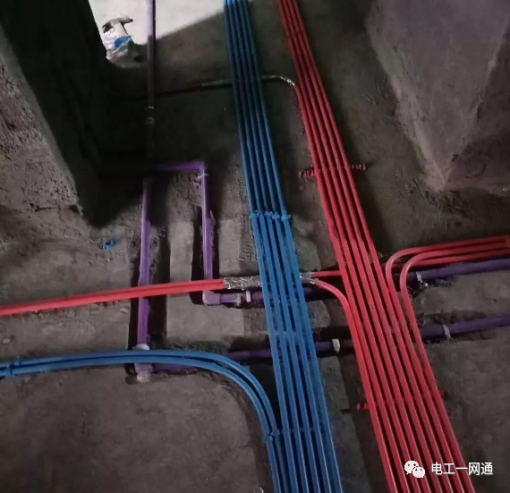

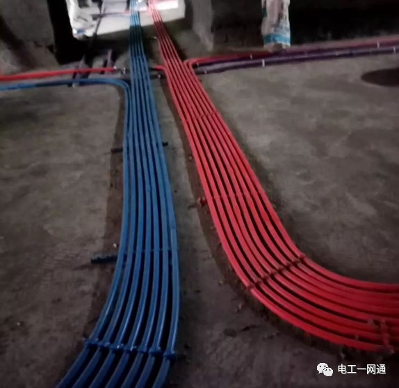

1、先布管后穿线
活线工艺在施工时必须把所有线管都预埋固定好,然后再穿线进去,而不是一边走管一遍穿线,只有这样才能保证所有线路都能灵活抽动。

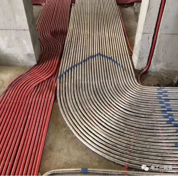

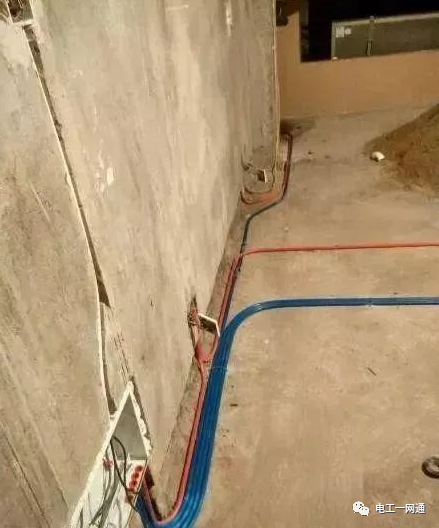

2、锁扣入盒
线管的边缘比较锋利,锁扣更加圆滑,锁扣入盒可以保护电线在扯动时表皮不被磨损。

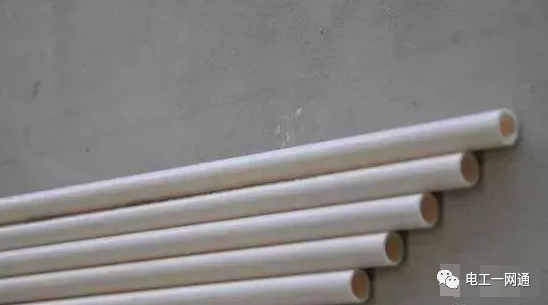

3、使用PVC阻燃管
要保证管内有足够的空间,所以我们要选用PVC绝缘阻燃管。管内不能有接头的存在,它会阻碍电线的灵活性,也不能使用黄蜡管,因为黄腊管过于细软,电线无法在管内自由拉动,并且黄腊管散热的空间也不够,存在安全隐患。
4、少拐弯
布管时要注意尽量少拐弯,让电线保持直线状态。如果必须要拐弯也要尽量呈弧形,拐大弯。

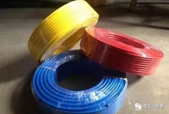

5、电线材质
电线的选材上也尤为重要,毕竟材料的质量决定使用的寿命长短,特别是这种隐蔽工程,谁也不想有事没事就去换线维修吧。
