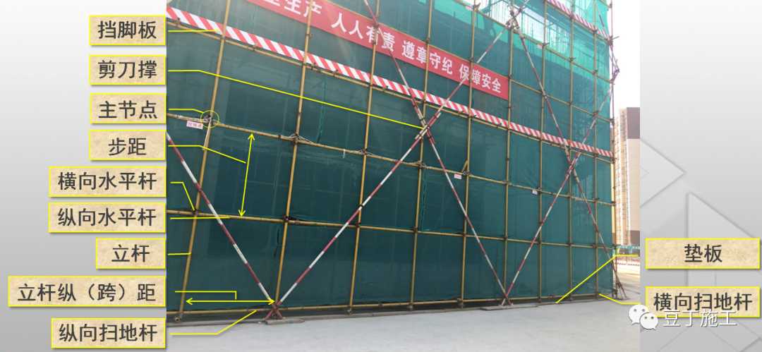

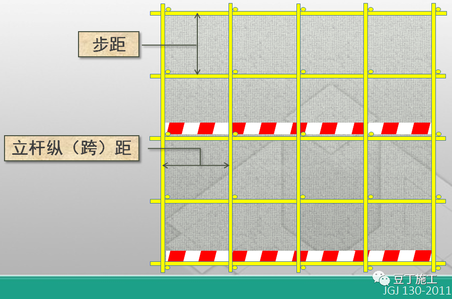

步距:上下水平杆轴线间的距离。
立杆纵(跨)距:脚手架纵向相邻立杆之间的距离。
立杆横距:脚手架横向相邻立杆之间的距离。

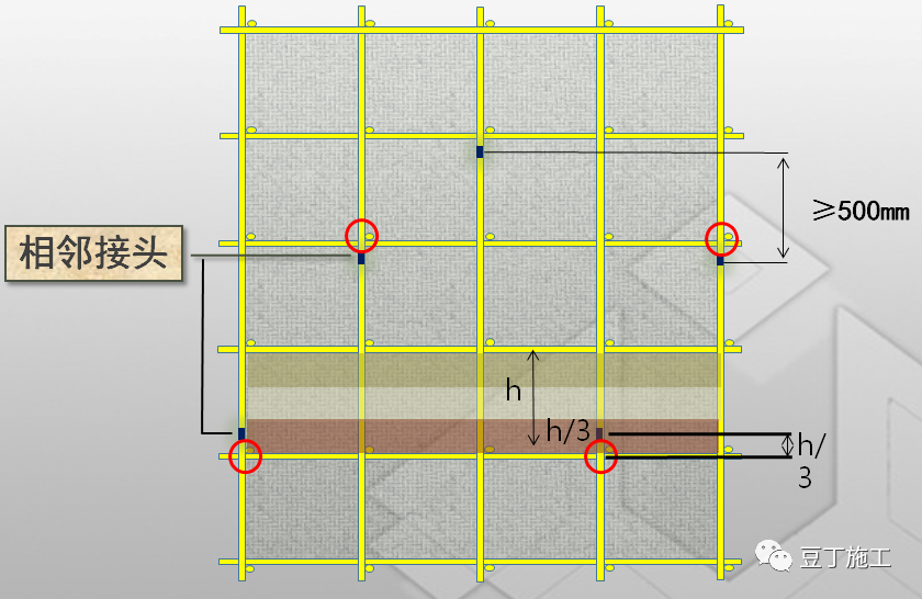

架体构造-立杆

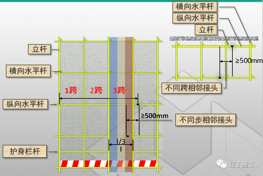

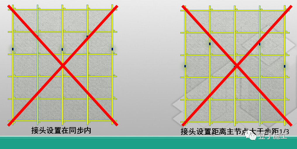

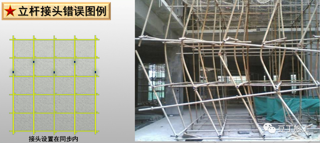

立杆对接接长时:
1、应交错布置;
2、两根相邻立杆的接头不应设置在同步内;
3、同步内隔一根立杆的两个相隔接头在高度方向错开的距离不易小于500mm。
4、各接头中心至主节点的距离不宜大于步距1/3。

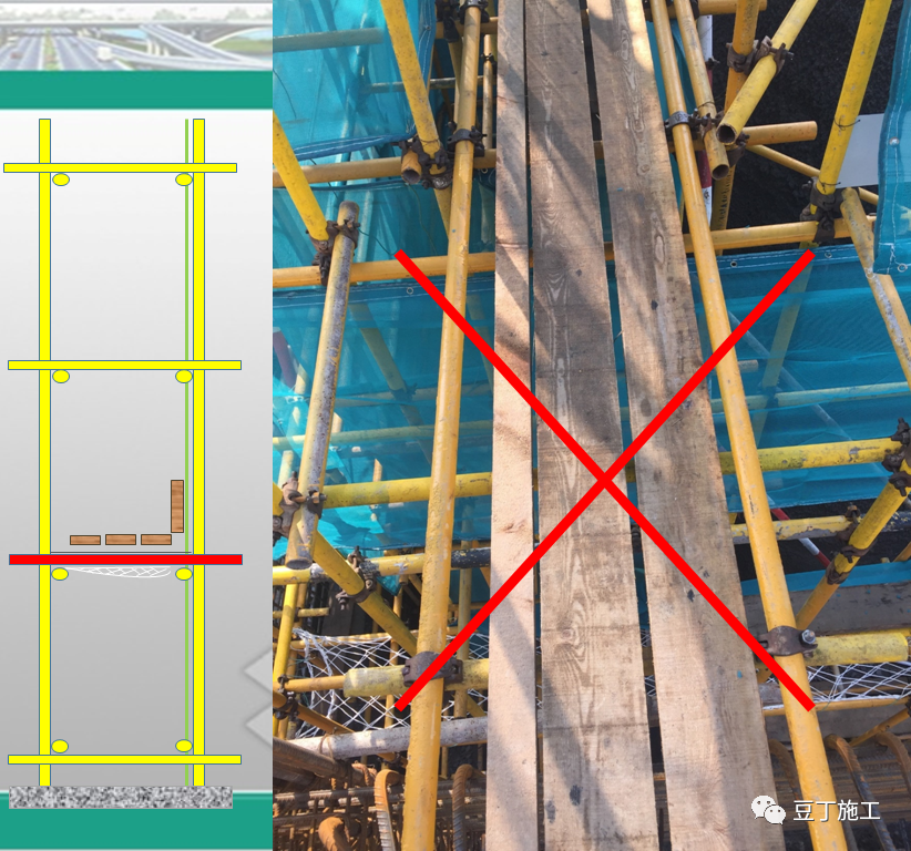

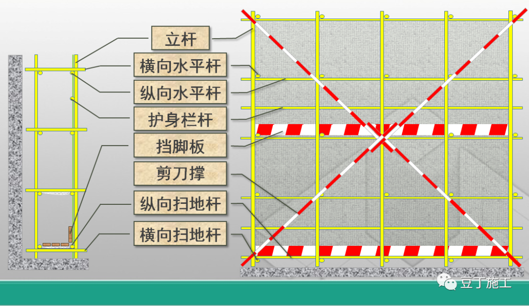

架体构造-纵向水平杆
1、纵向水平杆应设置在立杆内侧,单根杆长度不应小于3跨;
2、应用对接扣件连接或搭接。
不同步或不同跨两个相邻接头在水平方向错开的距离不应小于500mm;各接头中心至最近主节点的距离不应大于纵距的1/3;
3、纵向水平杆应作为横向水平杆的支座,用直角扣件固定在立杆上;
4、栏杆应搭设在外立杆的内侧,护身栏杆应居中设置。
5、应四周交圈设置,并用直角扣件与内外角部立杆固定。

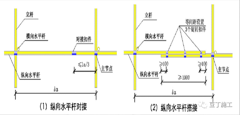

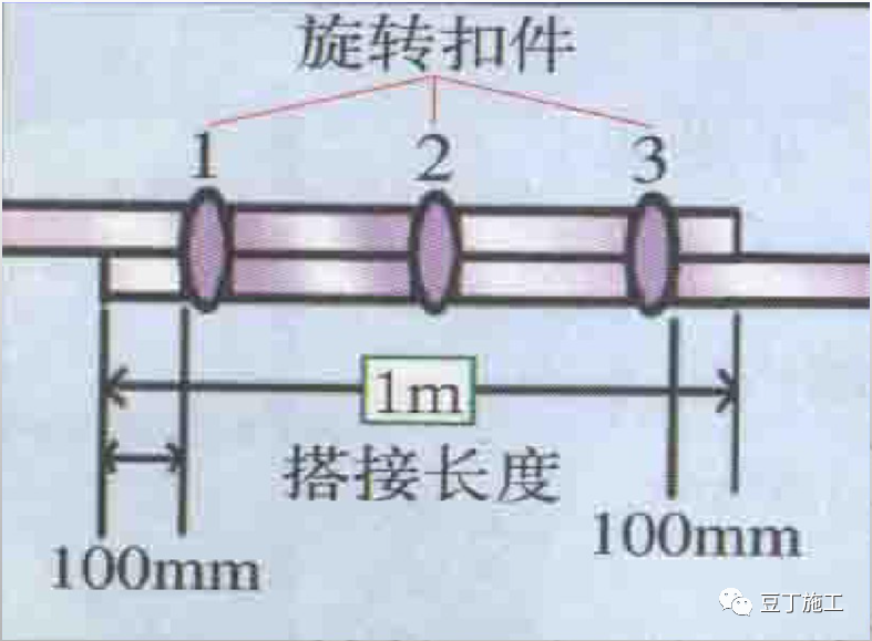

纵向水平杆搭接方式:
1、纵向水平杆采用对接扣件进行对接的方式;
2、纵向水平杆搭接方式;应等间距设置3个旋转扣件,同时端部扣件改变的边缘至杆端距离不应小于100mm。

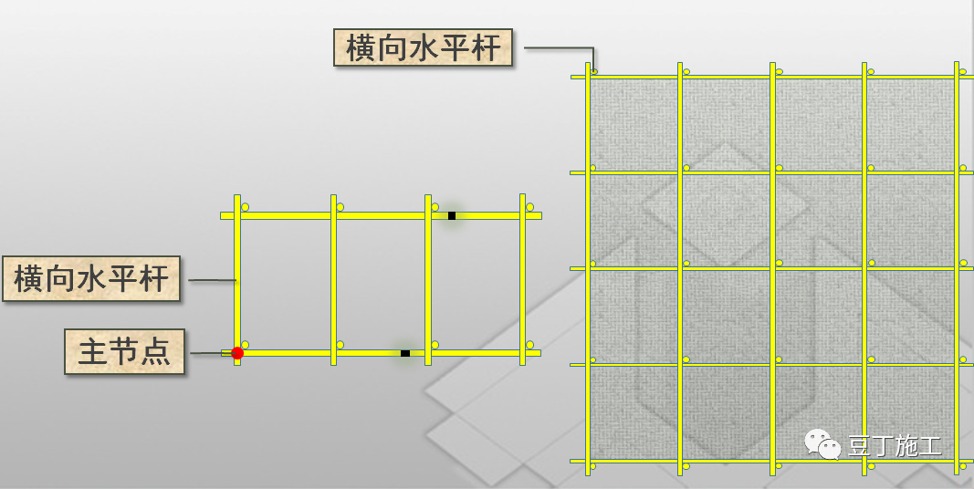

架体构造-横向水平杆
1、主节点处必须设置一根横向水平杆,用直角扣件扣接且严禁拆除;
2、纵向水平杆应作为横向水平杆的支座,用直角扣件固定在立杆上;
干工程,搞不懂脚手架?图文讲解,参考学习!的图9
当时用冲压钢脚手板、木脚手板、双排脚手架的横向水平杆的一端应用直接扣件固定在纵向水平杆上。
干工程,搞不懂脚手架?图文讲解,参考学习!的图10

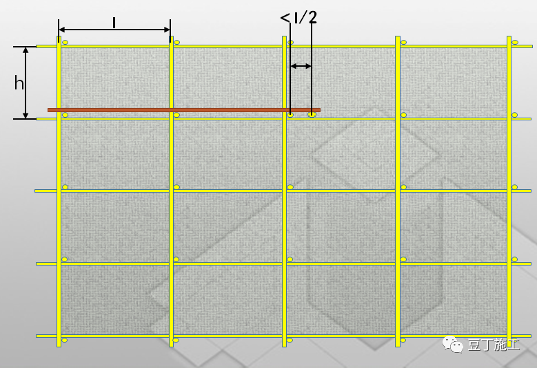

作业层上非主节点处的横向不平杆,宜根据支承脚手板的需要等间距设置,最大间距不应大于纵距的1/2。
干工程,搞不懂脚手架?图文讲解,参考学习!的图11

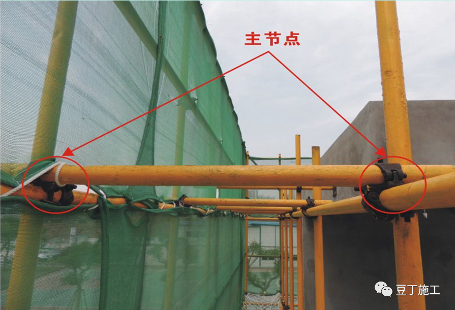

架体构造-主节点
脚手架立杆、纵向水平杆、横向水平杆三杆紧靠的扣接点。

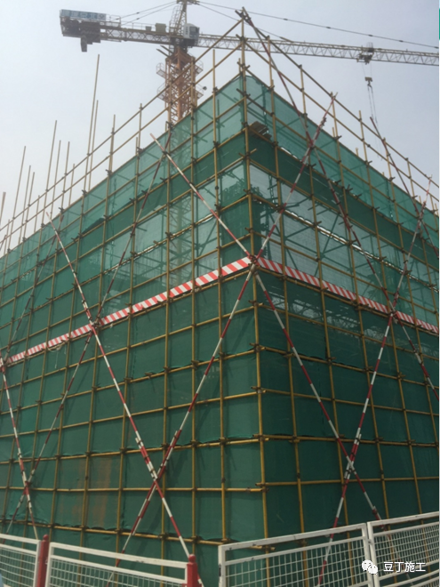

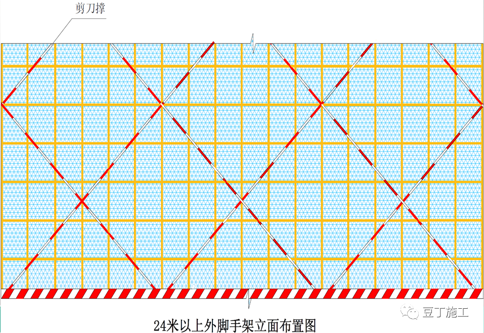

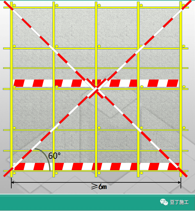

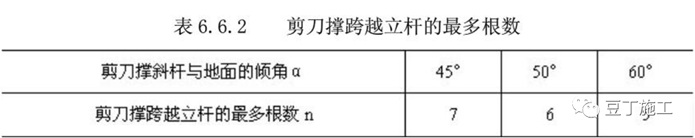

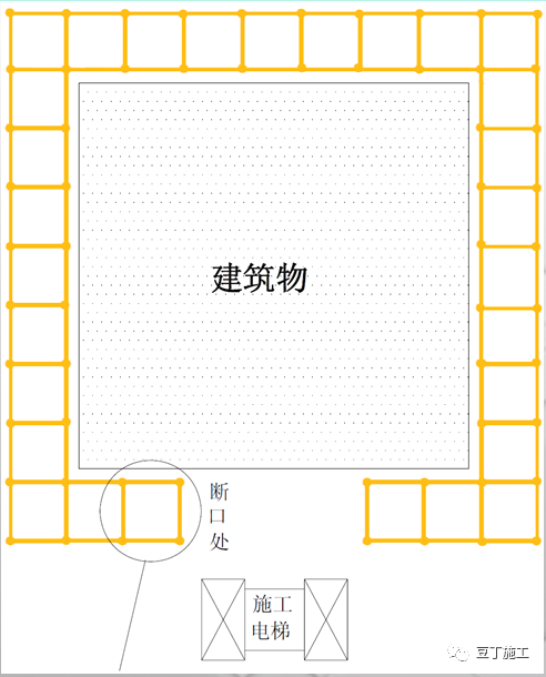

架体构造-剪刀撑
1、每道剪刀撑宽度不应小于4跨,且不应小于6米。
干工程,搞不懂脚手架?图文讲解,参考学习!的图14
干工程,搞不懂脚手架?图文讲解,参考学习!的图15

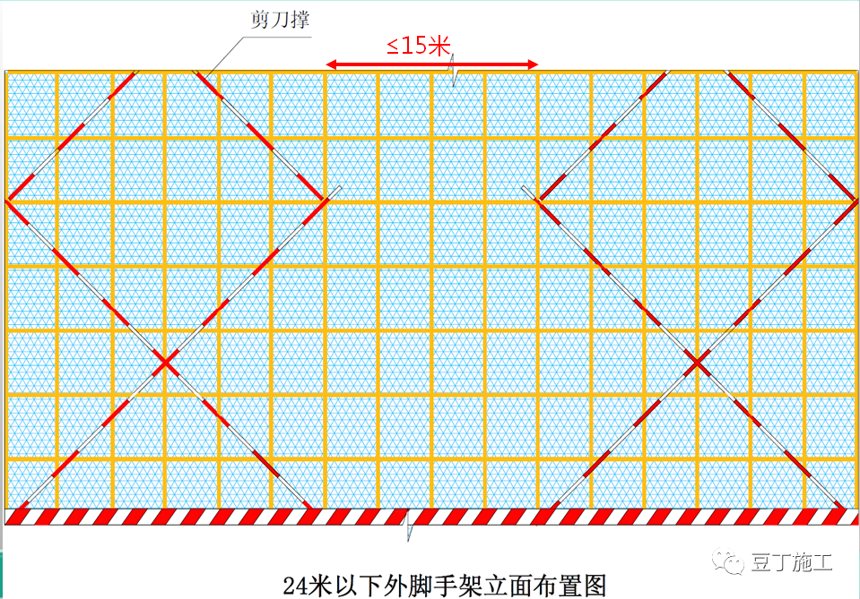

强制性条文:
高度在24m及以上的双排脚手架应在外侧全立面连续设置剪刀撑;高度在24米以下的单、双排脚手架,均应必须在外侧两端、转角及中间间隔不超过15m的立面上,个设置一道剪刀撑,并应由底至顶连续设置。
干工程,搞不懂脚手架?图文讲解,参考学习!的图16
干工程,搞不懂脚手架?图文讲解,参考学习!的图17
但是:DB11/945-2012中第2.4.15条规定:
脚手架应在外侧全立面连续设置剪刀撑。 (该条文为强制性条文)
北京地区无论脚手架搭设高度是否在24米以下,都要进行全立面连续设置剪刀撑。
干工程,搞不懂脚手架?图文讲解,参考学习!的图18

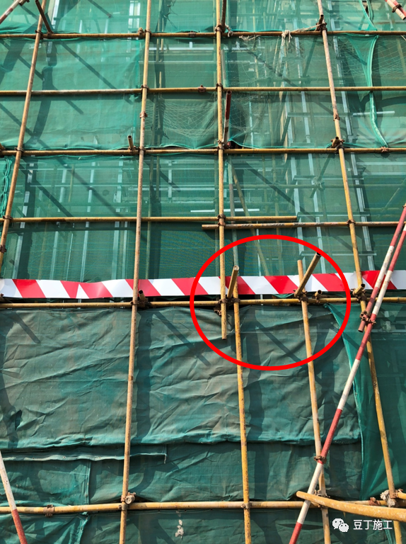

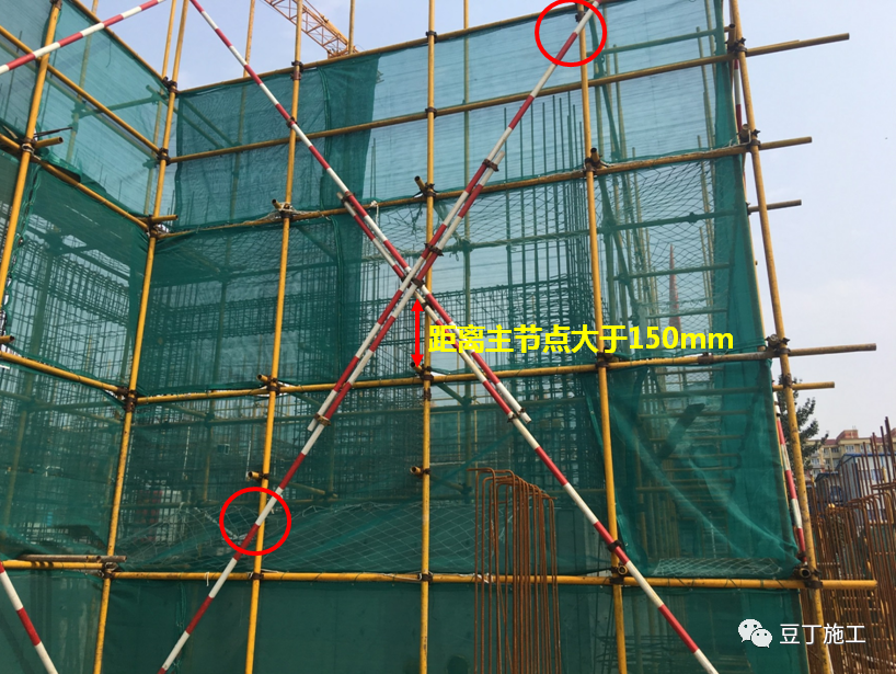

剪刀撑斜杆应用旋转扣件固定在与之相交的横向水平杆的伸出端或立杆上,旋转扣件中心线至主节点的距离不易大于150mm,(端头伸出扣件盖板边缘长度不应小100mm。)
图片中剪刀撑斜杆未固定在与之相交的横向水平杆的伸出端或立杆上。旋转扣件距主节点大于150mm。
干工程,搞不懂脚手架?图文讲解,参考学习!的图19
剪刀撑应采用搭接或对接方式,搭接长度不应小于1m,并应采用不少于2个旋转扣件固定。端部扣件盖板的边缘至杆端距离不应小于100mm。

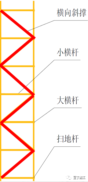

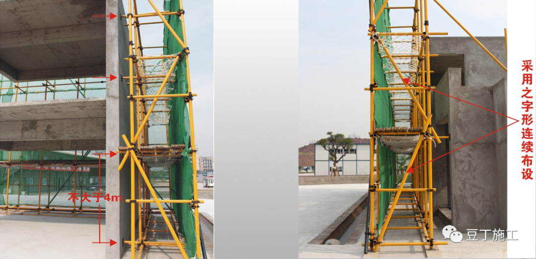

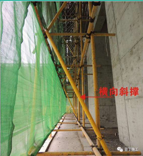

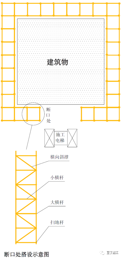

架体构造-横向斜撑
强制性条文:
开口型双排脚手架的两端均必须设置横向斜撑。
干工程,搞不懂脚手架?图文讲解,参考学习!的图21
干工程,搞不懂脚手架?图文讲解,参考学习!的图22
干工程,搞不懂脚手架?图文讲解,参考学习!的图23
干工程,搞不懂脚手架?图文讲解,参考学习!的图24
干工程,搞不懂脚手架?图文讲解,参考学习!的图25

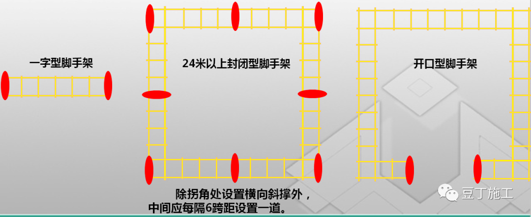

双排脚手架横向斜撑规定:
横向斜撑应在同一节间,有底至顶呈之字形连续布置。高度在24m以上的封闭型脚手架,除拐角应设置横向斜撑外,中间应每隔6跨距设置一道。

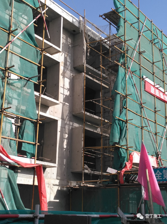

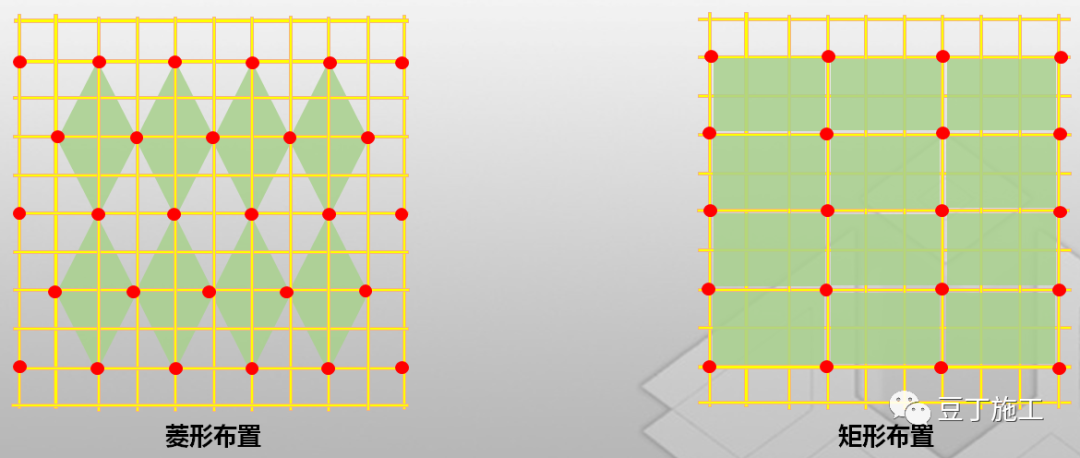

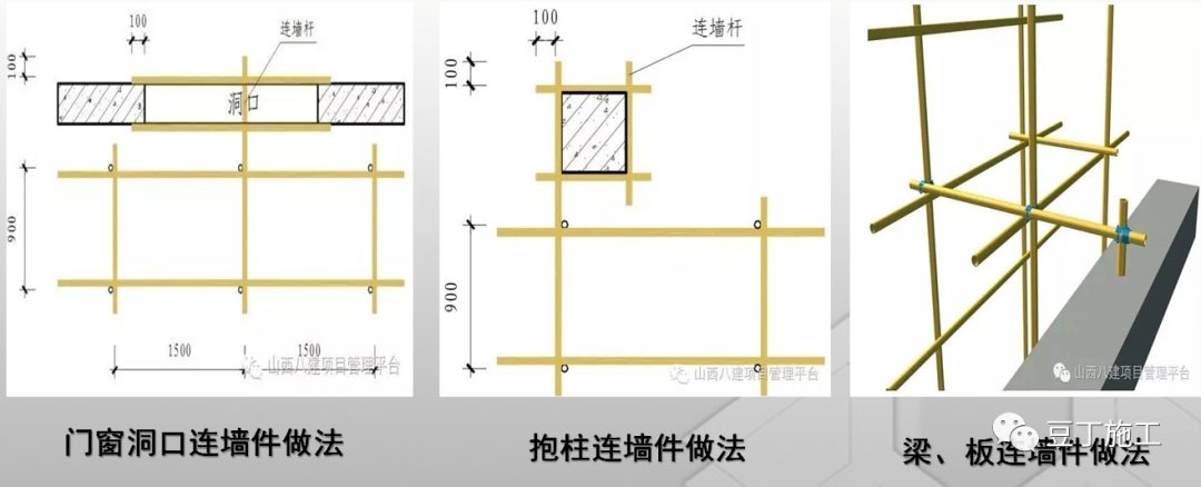

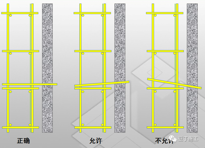

架体构造-连墙件
干工程,搞不懂脚手架?图文讲解,参考学习!的图28

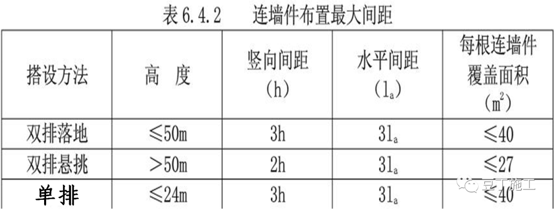

连墙件与主节点的间距有明确的要求,连墙件的设置是按照脚手架的步距与纵距设置,不是按照距离设置的。
干工程,搞不懂脚手架?图文讲解,参考学习!的图29
定义: 连墙件是指将脚手架架体与建筑主体结构连接,能够传递拉力和压力的构件。
分类
1、柔性连墙件
一般采用细钢筋、绳索、
双股或多股铁丝进行拉结。只承受拉力和主要起防止脚手架外倾的作用,现在脚手架禁止使用柔性连墙件。
2、刚性连墙件
采用钢管、扣件或预埋件等刚性拉杆或构件组成的连墙件为刚性连墙件。其连接构造即可承受拉力、又可承受压力。

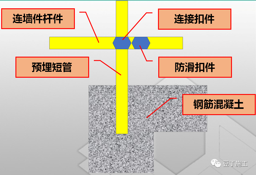

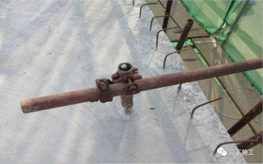

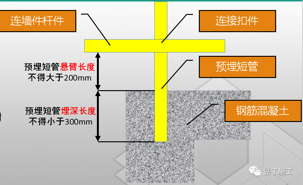

预埋钢管做法
脚手架相应规范中没有明确预埋杆件的详细做法,本预埋钢管做法出自《龙门架及井架物料提升机安全技术规范(JGJ 88-2010)》中附墙架构造图,该做法与脚手架预埋钢管式连墙件做法相似,故采用该做法作为依据。
干工程,搞不懂脚手架?图文讲解,参考学习!的图32
连墙件规定:
1、应靠近主节点设置,偏离主节点的距离不应大于300mm;
2、应从底层第一步纵向水平杆处开始设置;
3、连墙件中的连墙杆应呈水平设置,当不能水平设置时,应向脚手架一端下斜连接。

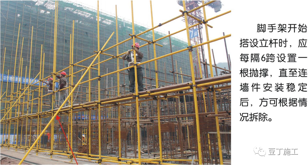

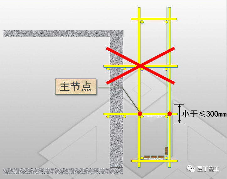

架体构造-抛撑
抛撑与地面倾角在45°~60°之间,至主节点距离不应大于300mm。

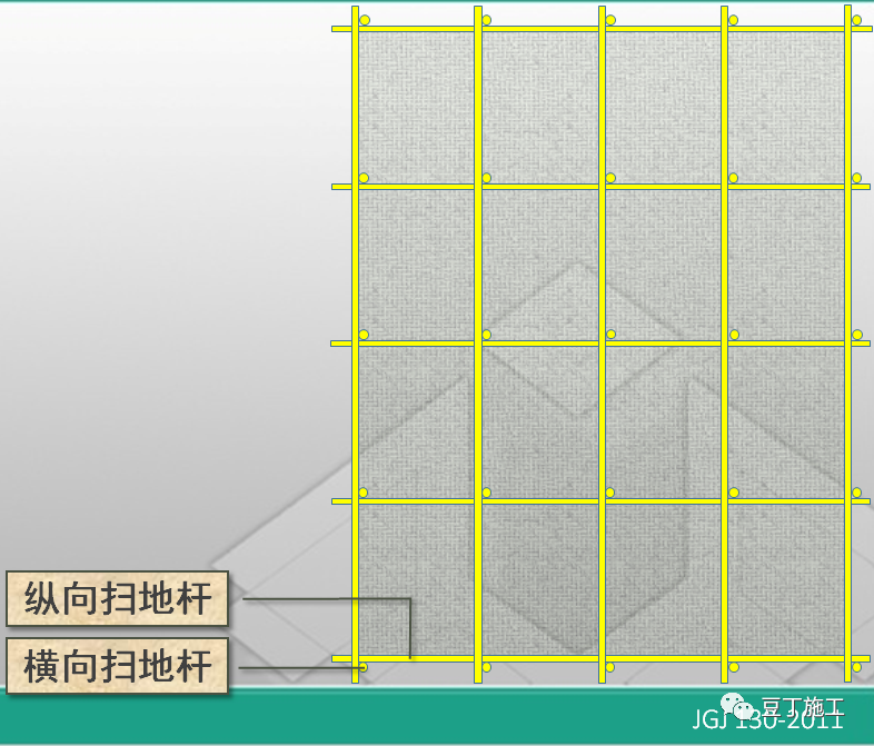

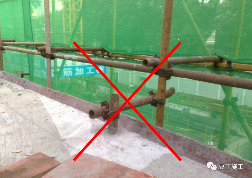

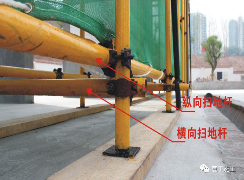

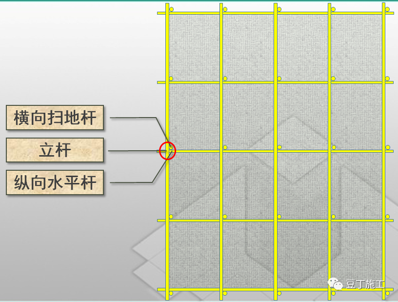

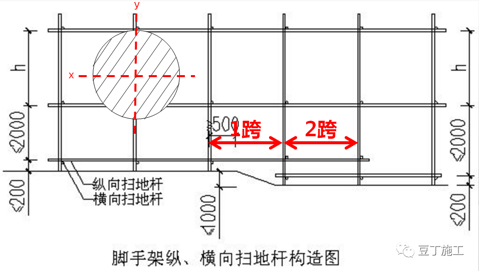

架体构造-扫地杆
脚手架必须设置纵、横向扫地杆。
纵向扫地杆应采用直角扣件固定在距钢管底端不大于200mm处的立杆上。
横向扫地杆应采用直角扣件固定在紧靠纵向扫地杆下方的立杆上。
干工程,搞不懂脚手架?图文讲解,参考学习!的图41
干工程,搞不懂脚手架?图文讲解,参考学习!的图42
强制性条文:
脚手架立杆基础不在同一高度上时,必须将高处的纵向扫地杆向低处延长两跨与立杆固定,高低差不应大于1m。靠边上方的立杆轴线到边坡的距离不应小于500mm。

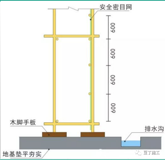

脚手架地基与基础
1、脚手架地基与基础的施工,应根据脚手架所受荷载、搭设高度、搭设场地土质情况与现行国家标准《建筑地基基础工程施工质量验收规范》GB50202的有关规定进行。
立杆基础应按方案要求平整、夯实,并应采取排水措施。
2、脚手架基础搭设在结构上的,应对结构进行承载力计算,并进行必要的回顶措施。
3、脚手架立杆底部设置垫板应采用长度不少于2跨、厚度不小于50mm、宽度不小于200mm的木垫板。通常施工现场使用脚手板进行垫板。

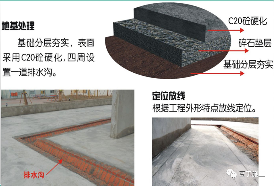

天然地基
应根据地质勘察报告、脚手架所受荷载、搭设高度、搭设场地土质情况对脚手架地基单独进行承载力验算;脚手架搭设场地应平整、坚实,并使用C20混凝土硬化10cm,并设有排水措施。

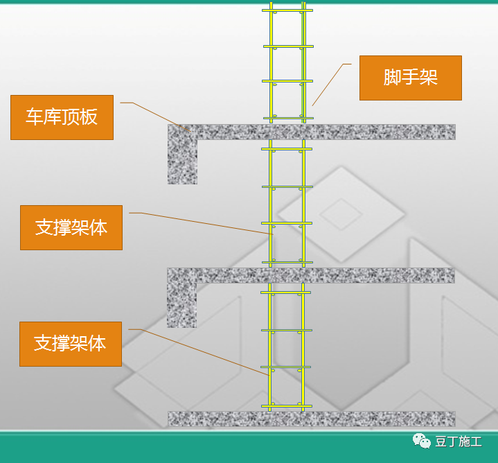

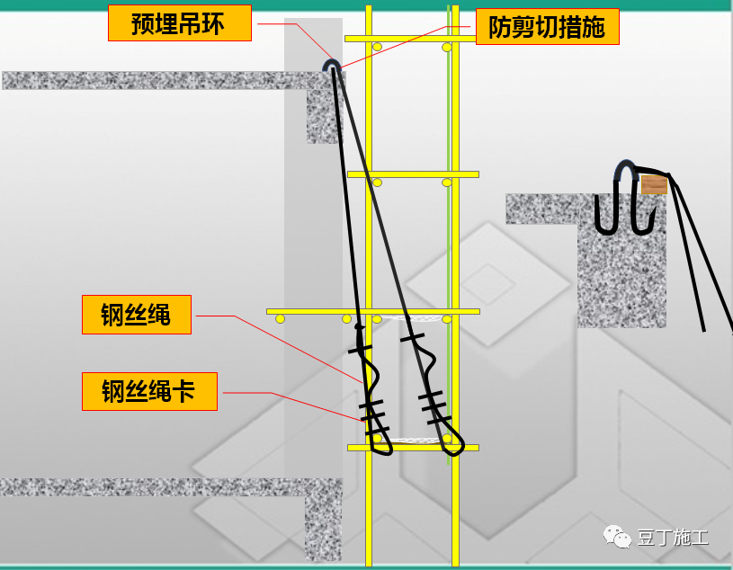

架体构造-卸荷
卸荷规定:
DB11/T583-2015中规定,搭设高度超过35m的双排脚手架应在架体约2/3高度处、架体转角及开口等部位采用钢丝绳进行卸荷。
钢筋吊环不宜小于20mm。
钢丝绳与结构锐角接触部位应有防剪切措施。
干工程,搞不懂脚手架?图文讲解,参考学习!的图48
落地双排扣件式脚手架卸荷规定:

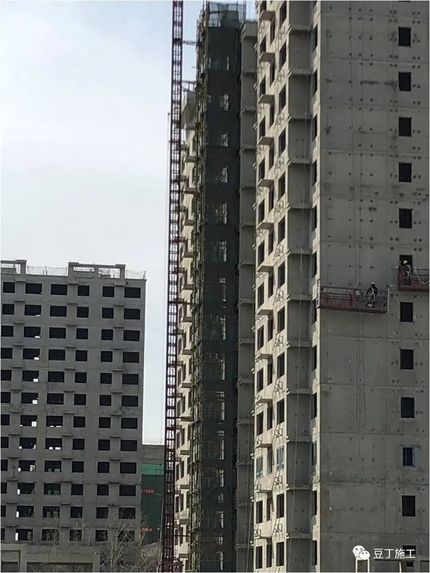

DB11/583-2015中规定,高度大于35米时,架体应采取卸荷措施,50m的落地扣件式双排脚手架应采用双立杆、分段卸荷等方法,并要求另行设计计算确定。
一般施工升降机防护架疏于管理,没有按照危大工程进行管理,要编制专项方案,超过50米的专项方案,编制完成后要进行专家论证,同时双立杆、分段卸荷等措施要到位。
干工程,搞不懂脚手架?图文讲解,参考学习!的图49

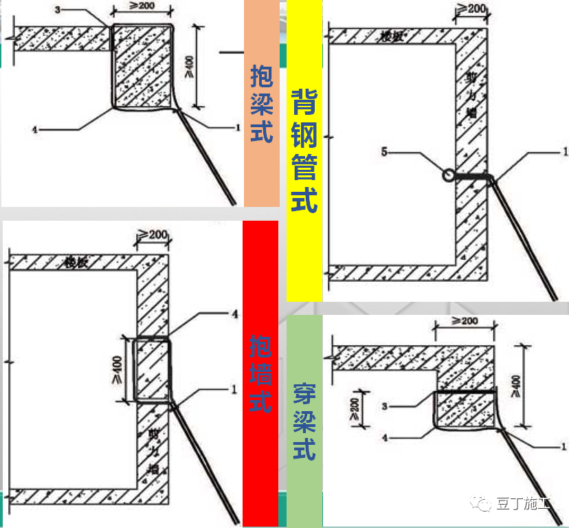

卸荷方式:
1、卸荷保险钢丝绳上拉点可采用预埋直径不小于20钢筋锚环或穿梁、抱梁、抱墙、背钢管等拉结方式。
2、采用穿墙、抱墙方式时,墙厚不小于200mm。
3、穿梁、抱梁,梁高不应小于400mm。
4、背钢管做法,钢丝绳需绕钢管一周,钢管1000mm长为宜,钢管两端用扣件锁死防滑移。

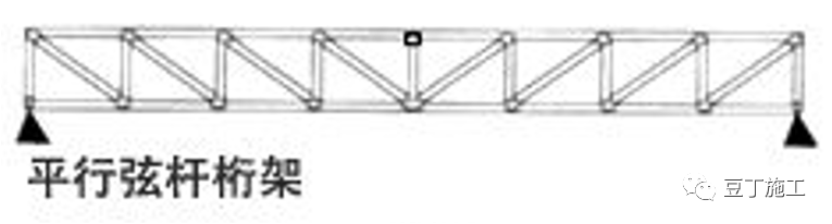

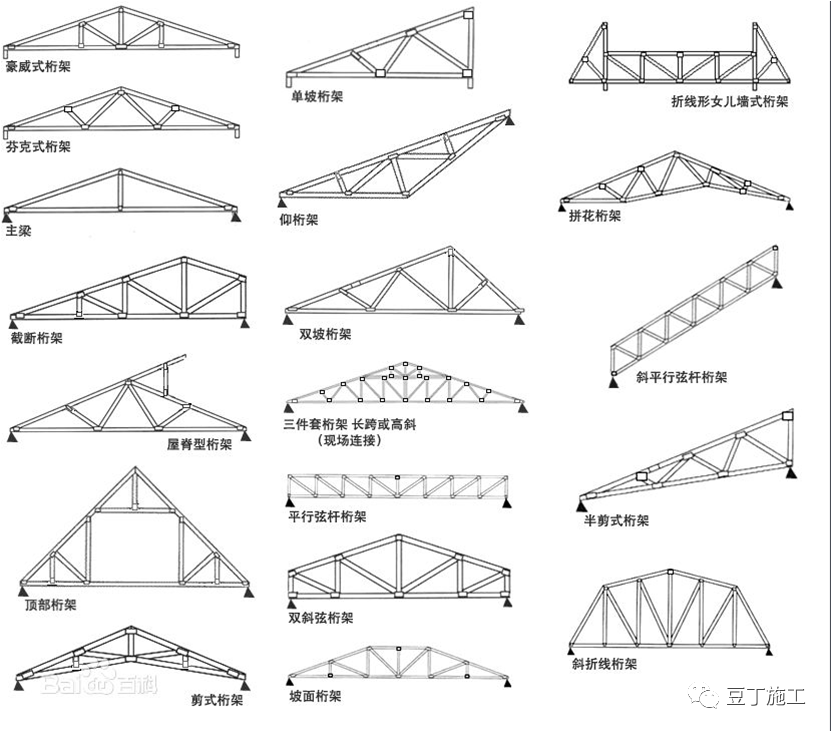

架体构造-桁架
桁(héng)架 (jià)(truss):一种由杆件彼此在两端用铰链连接而成的结构。桁架由直杆组成的一般具有三角形单元的平面或空间结构,桁架杆件主要承受轴向拉力或压力,从而能充分利用材料的强度,在跨度较大时可比实腹梁节省材料,减轻自重和增大刚度。
干工程,搞不懂脚手架?图文讲解,参考学习!的图52
桁架的种类繁多,JGJ130中所涉及的为“平行弦杆桁架”
干工程,搞不懂脚手架?图文讲解,参考学习!的图53
干工程,搞不懂脚手架?图文讲解,参考学习!的图54

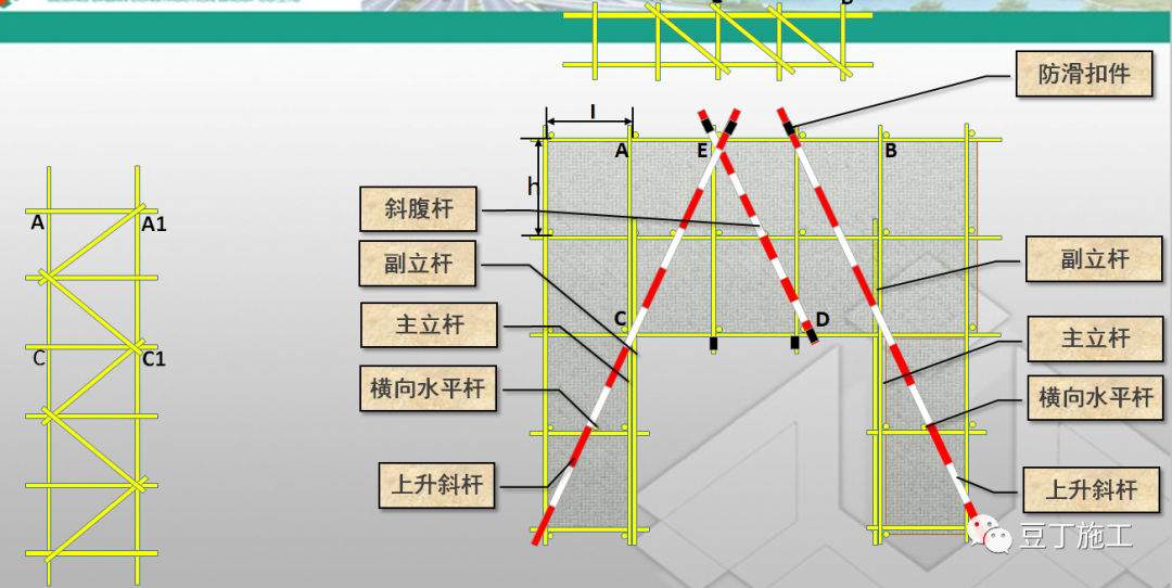

架体构造-门洞

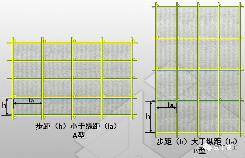

1、脚手架门洞宜采用上升斜杆、平行弦杆桁架结构型式,斜杆与地面的倾角α应在45°~60°之间,门洞桁架的型式宜按下列要求确定;
⑴当步距(h)小于纵距(la)时,应采用A型;
⑵当步距(h)大于纵距(la)时,应采用B型,并应符合下列规定:
①h=1.8m时,纵距 不应大于1.5m;
②h=2.0m时,纵距 不应大于1.2m。
干工程,搞不懂脚手架?图文讲解,参考学习!的图55

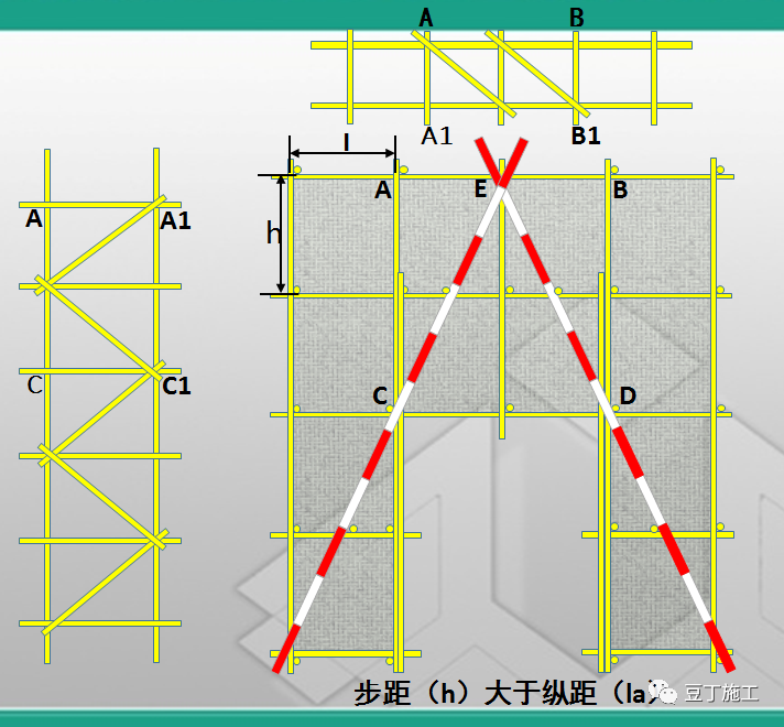

1、双排脚手架门洞出的空间桁架,除下弦平面外,应在其余5个平面内的图示节间设置一根斜腹杆;
干工程,搞不懂脚手架?图文讲解,参考学习!的图56
2、斜腹杆宜采用旋转扣件固定在与之相交的横向水平杆的伸出端上,旋转扣件中心线至主节点的距离不宜大于150mm。当斜腹杆在一跨内跨越2个步距时,宜在相交的纵向水平杆处,增设一根横向水平杆,将斜腹杆固定在其伸出端上。
3、斜腹杆宜采用通长杆件,当必须接长使用时,宜采用对接扣件连接,也可采用搭接。
4、门洞桁架下的两侧立杆应为双管立杆,副立杆高度应高于门洞口1~2步
5、门洞桁架中伸出上下弦杆的杆件端头,均应增设一个防护扣件,该扣件宜紧靠主节点处的扣件。
干工程,搞不懂脚手架?图文讲解,参考学习!的图57

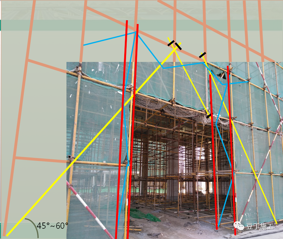

这是一张洞口搭设不规范的照片
1、通过图片我们可以看出步距大于纵距,应采用规范中的B型门洞进行搭设。
2、挑空二根立杆,选择平行弦杆桁架结构型式。

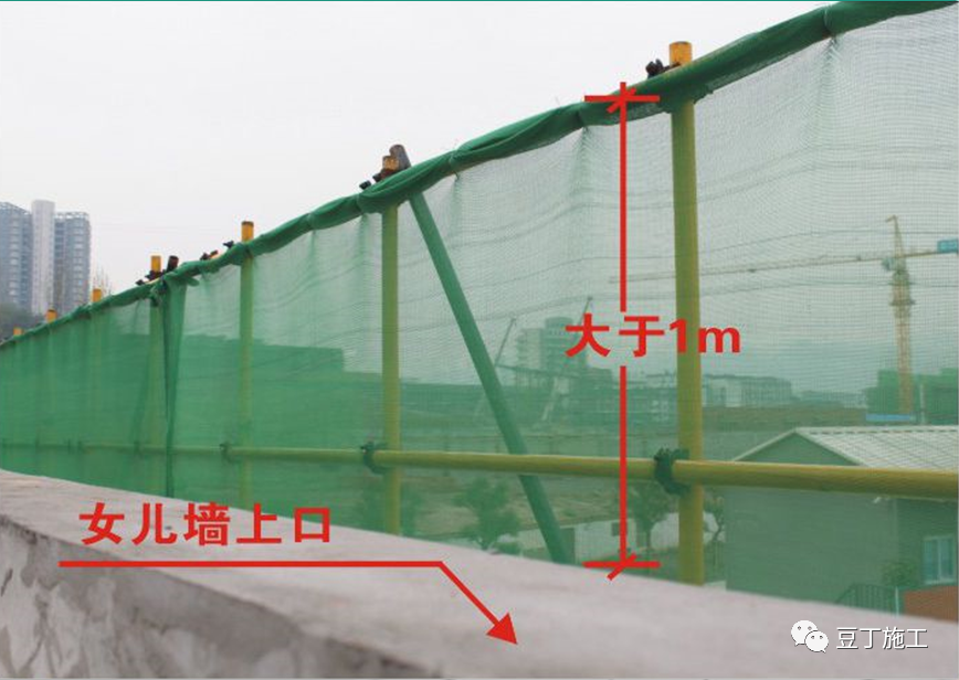

架体构造-屋面防护
脚手架立杆顶端栏杆宜高出女儿墙上端1m,宜高出檐口上端1.5m。
干工程,搞不懂脚手架?图文讲解,参考学习!的图60
檐口是指结构外墙体和屋面结构板交界处的屋面结构板顶。
一般说的屋面的檐口是指大屋面的最外边缘处的屋檐的上边缘。
脚手架宜高处檐口上端1.5米。
