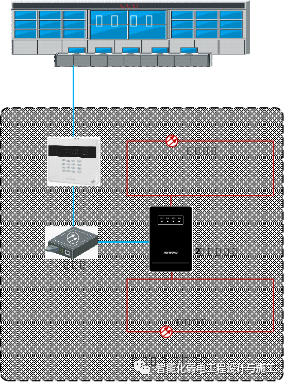

1.2.1系统架构
周界防范子系统由前端报警、传输网络、管理中心组成。其中前端报警部分包括周界入侵探测器和防区脉冲主机以及报警主机。报警主机到管理中心的传输网络可以是公共电话交换网(PSTN)、无线信道(CDMA/GSM)、Internet网络等。管理中心则有管理计算机以及相应软件组成。
整体架构如下图所示:
红外对射、电子围栏、震动光纤等综合周界防范系统设计方案的图2
图1.周界防范系统架构图

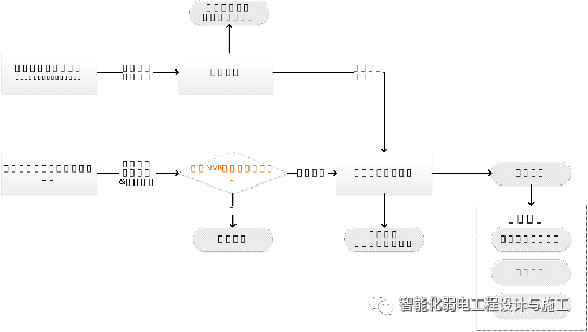

1.2.2业务流程
周界防范业务流程分为活动目标进入布防区域时,检测设备开始检测活动目标,产生周界防范报警事件,并将事件上报给后中心平台综合安防管理平台报警系统接收到事件后,可进行事件查看,并通过平台的联动模块配置不同的联动方式。其中,视频周界防范将报警事件发到智能分析设备进行分析,判断是否有人后上报给平台。

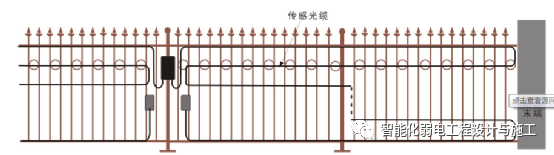

Ø振动光纤
振动光纤是一种新型的智能型周界报警防范产品。主要原理是通过震动、压力导致光纤形态被干扰而产生光信号的相位改变来达到报警的目的,为周界入侵提供了早期预警而设计,可以有效的探知周界围栏防护网被剪切以及围栏被攀爬的入侵企图,是一种高效的探知周界入侵的方法。
由于通过检测激光光束在光纤中的传播轨迹变化来感知入侵,所以不会受到任何辐射、电磁干扰的影响,非常适用于安装在易燃、易爆等高危险的应用场景。
振动光纤在周界的布防有埋地式、贴墙式、挂网式等多重安装方式,适应多种周界环境并能很好地和环境相结合,具有隐蔽效果,其组网架构图如图所示。

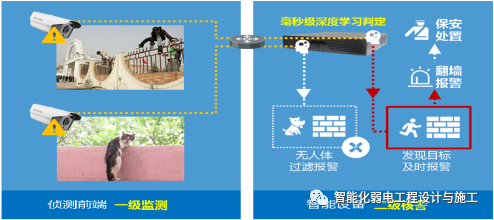

Ø可见光视频周界相机
视频周界相机是通过前端相机进行周界防范侦测后端智能设备对前端采集的视频进行分析,实现周界防范的报警功能。视频周界防范具有成本低,布设方便优势,但也存在误报较多的困扰,如因受树叶摇晃、灯光照射、动物穿越、车辆等因素影响,导致误报过多、安保人员难以应对。
通过将周界防范前端设备接入“超脑”NVR,由“超脑”NVR实现对前端推送的报警图片进行人体目标二次识别,有效过滤绝大部分非人体触发的报警,提高周界防范报警准确率,解决在实际使用中报警不准确、误报率高、防范效果一般等问题。
红外对射、电子围栏、震动光纤等综合周界防范系统设计方案的图6
图5.可视化视频组网示意图

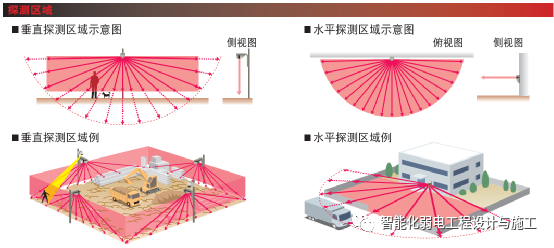

Ø激光扫描探测器
激光扫描探测器一种能探测移动物体的尺寸、速度及与探测器的距离,并利用独特的算法处理信息,得出最小误报率的高可靠性探测结果创新性产品。具有智能探测分析功能和独特的参数探测算法,扩大了应用范围且提高了录像监视的效率
红外对射、电子围栏、震动光纤等综合周界防范系统设计方案的图7
图6.激光扫描探测示意图

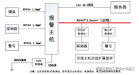

报警输入模块信号传输原则上采用总线型结构,各终端探测器通过挂接在总线上的报警输入模块接入系统,上述结构易于扩展、布线简捷。
主机信号总线采用RVVP2*1.5型护套线;由于探测器报警信号传输速率低,电源电流小,报警输入模块至探测器信号线采用RVVP4*0.75型护套线,同时传输报警信号及12V探测器电源,报警输入模块至报警按钮信号线采用RVVP2*1.0型护套线。
可见光视频和热成像视频周界防范相机的网络可参考视频标准方案中的传输网络设计部分
1.3部署方案
1.3.1总线报警主机
拓扑图示意图
红外对射、电子围栏、震动光纤等综合周界防范系统设计方案的图8
图7.总线报警主机拓扑示意图
施工布线规范
1 总线必须采用优质的非屏蔽非双绞护套线(RVVP)并和其它线路分管走线
2 总线的粗细决定信号的传输距离和质量,一般主干线采用RVVP 2×1.5mm 线缆
3 总线走弱电桥架需要按弱电标准和其它线路保持距离
4 主机支持两条总线,每条总线最长距离控制在2.4km以内
5 超过2.4km需添加总线中继器DS-19M01-BR,通过总线中继器将扩展总线延伸至4800米时,长度超过2400米的总线上可以带载不超过80个模块(如果全是单防区触发器,不超过50个)。
6 各类探测器到防区扩展模块或主板防区接口,传输距离在100米以内可采用4x1.0mm的电缆,在50米以内可采用4x0.5mm的电缆

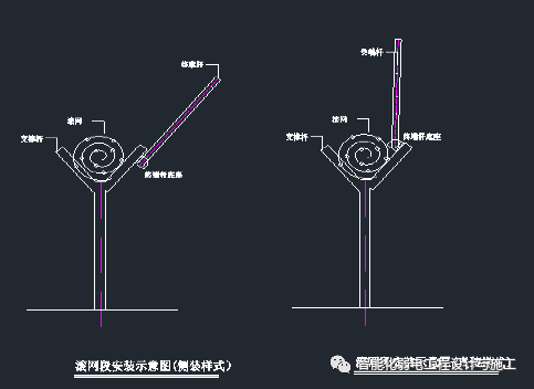

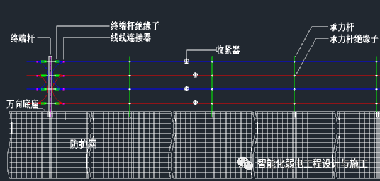

1.3.2脉冲电子围栏
简易栅栏类型的物理周界,采用侧装方式,杆件以焊接的方式固定于栅栏上,如下:
红外对射、电子围栏、震动光纤等综合周界防范系统设计方案的图9

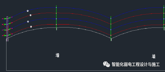

波浪实体墙类型的物理周界,考虑墙体的弧度,每个半圆形的最低及最高位置均设立杆件形成无盲区防护
红外对射、电子围栏、震动光纤等综合周界防范系统设计方案的图10
栅栏+铁刺滚网形态物理周界,该形态周界,充分考虑线路隔离问题,采用侧装、立装两种方式样式如下:
红外对射、电子围栏、震动光纤等综合周界防范系统设计方案的图11

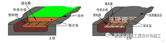

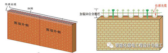

1.3.3振动光纤
一般建议一个防区的长度为100米。在报警精度要求高的情况下,也可以设置防区长度为75米或者50米;振动光纤支持三种安装方式:挂网、扣网和埋地。
红外对射、电子围栏、震动光纤等综合周界防范系统设计方案的图12
图8.挂网安装
红外对射、电子围栏、震动光纤等综合周界防范系统设计方案的图13
图9.扣网安装
红外对射、电子围栏、震动光纤等综合周界防范系统设计方案的图14
图10.埋地安装
