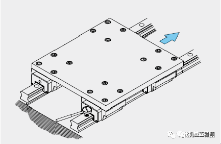

直线导轨又称线轨、滑轨、线性导轨、线性滑轨,用于直线往复运动场合,且可以承担一定的扭矩,可在高负载的情况下实现高精度的直线运动。在大陆称直线导轨,台湾一般称线性导轨,线性滑轨。
分类
分为方形滚珠直线导轨,双轴芯滚轮直线导轨,单轴芯直线导轨。
作用
直线导轨运动的作用是用来支撑和引导运动部件,按给定的方向做往复直线运动。依按摩擦性质而定,直线运动导轨可以分为滑动摩擦导轨、滚动摩擦导轨、弹性摩擦导轨、流体摩擦导轨等种类。 直线轴承主要用在自动化机械上比较多,像德国进口的机床,折弯机,激光焊接机等等,当然直线轴承和直线轴是配套用的。像直线导轨主要是用在精度要求比较高的机械结构上,直线导轨的移动元件和固定元件之间不用中间介质,而用滚动钢球。

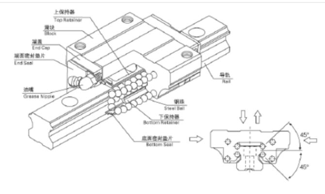

来自圆弧沟槽的DF(45-°45)°组合,在安装的时候,即由钢珠的弹性变形及接触点的转移,即使安装面多少有些偏差,也能被线轨滑块内部吸收,产生自动调心能力之效果而而得到高精度稳定的平滑运动。(我们推荐你关注“机械工程师”公众号,第一时间掌握干货知识、行业信息)
1、具有互换性
由于对生产制造精度严格管控,直线导轨尺寸能维持在一定的水准内,且滑块有保持器的设计以防止钢珠脱落,因此部份系列精度具可互换性,客户可依需要订购导轨或滑块,亦可分开储存导轨及滑块,以减少储存空间。
2、所有方向皆具有高刚性
运用四列式圆弧沟槽,配合四列钢珠等45度之接触角度,让钢珠达到理想的两点接触构造,能承受来自上下和左右方向的负荷;在必要时更可施加预压以提高刚性。

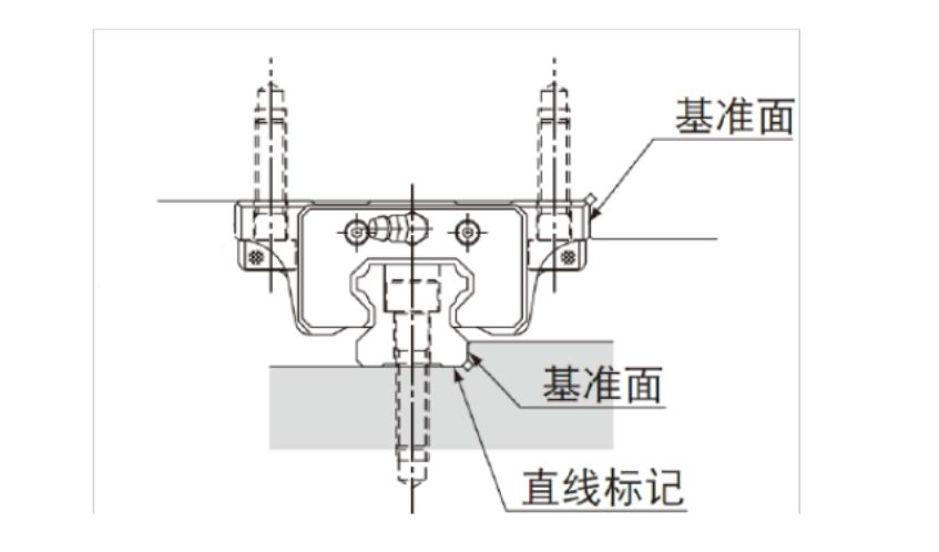

在无侧向定位装配面的安装中为确保从动侧滑轨与基准侧滑轨间的平行度。

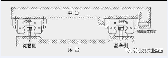

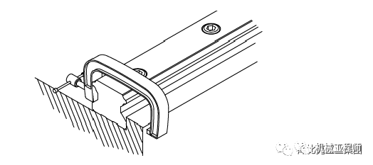

一、使用安装基准面安装方法
先使用装配螺丝将直线导轨底部基准面大概固定于床台底部装配面,再用虎钳将滑轨侧边基准面逼紧床台侧边装配面,以确定滑轨位置后,使用扭力扳手,一定的扭力按顺序锁紧固定螺丝,将滑轨底部基准面逼紧床台底部装配面。

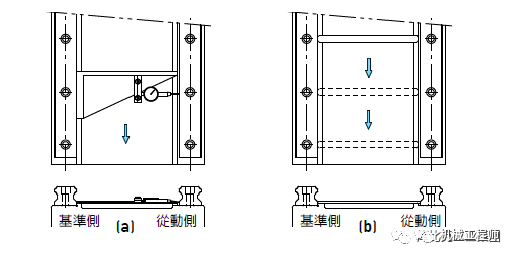

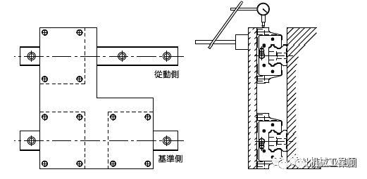

二、从动侧直线导轨的安装

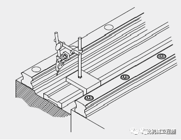

1、直线块规法
将直线块规置于两支直线导轨间,使用千分量表校准直线块规,使之与基准侧滑轨之侧边基准面平行,再依直线块规校准从动侧滑轨,从动轨的一端开始校准并依序以特定的扭力锁紧装配螺丝。(我们推荐你关注“机械工程师”公众号,第一时间掌握干货知识、行业信息)
2、移动平台法
将基准侧两个滑块固定在一个测定平台上,而从动侧只装上一个滑块,滑轨和滑块都尚未固定于床台与平台,使用附于从动侧滑块顶面千分量表,量测从动侧滑块的侧基准面,从动直线导轨的一端开始校准并依序以特定的扭力锁紧装配螺丝。
3、效仿基准侧滑轨法
将基准侧直线导轨的两个滑块及从动侧导轨其中一个滑块固定于平台,再将从动侧的滑轨及其另一个滑轨约略分别固定于床台及平台,以基准侧滑轨为准移动平台,从滑轨一端开始,边确认从动侧直线导轨的滚动阻力,边依序以特定的扭力锁紧装配螺丝。
4、专用工具法
使用专业工具确定从动侧滑轨的位置,并依序以特定的扭力锁紧装配螺丝。

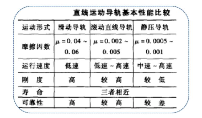

滚动直线导轨副特点:
1、滚动体与圆弧沟槽相接触,与点接触相比承载能力大,刚性好。
2、摩擦因素小,一般为 0.002~0.005,仅为滑动导轨副的1/20~1/30 ,节省动力,可以承受上下左右四个方向的载荷。动、静摩擦差别很小。
3、磨损小,寿命长,安装、维护、润滑简便。运动灵活,无冲击,在低速微量进给时,能很好地控制位置尺寸,不会发生空转打滑,并能实现超微米级精度的进给。

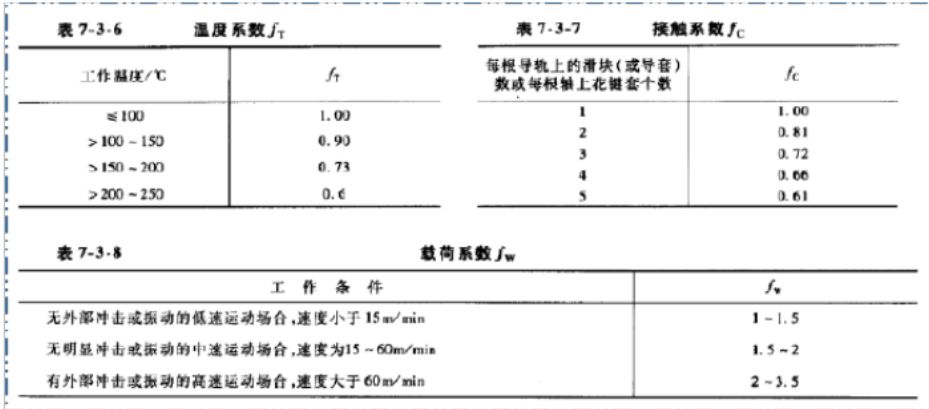

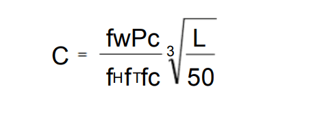

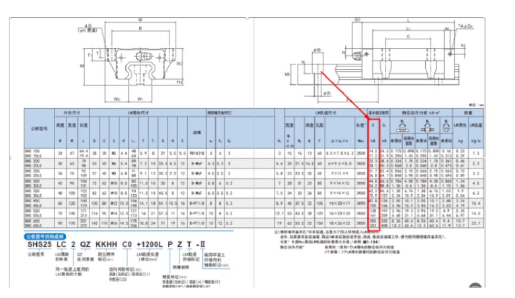

动载荷计算
C:基本额定动载荷 (N)
Pc:垂直于运动方向的载荷, P/4
fH :硬度系数,一般取值 1
fT:温度系数
fc:接触系数
fw :载荷系数

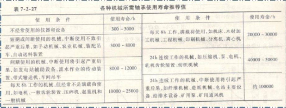

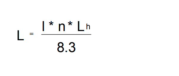

滚动体额定寿命:球体:50km ;滚子:100km
L:设计总寿命行程 (km)
l:工作行程,即轨道长度 (单位:m)
n:每分钟往返次数 (次/min)
Lh:设计总寿命时间 (参照下页图表 )

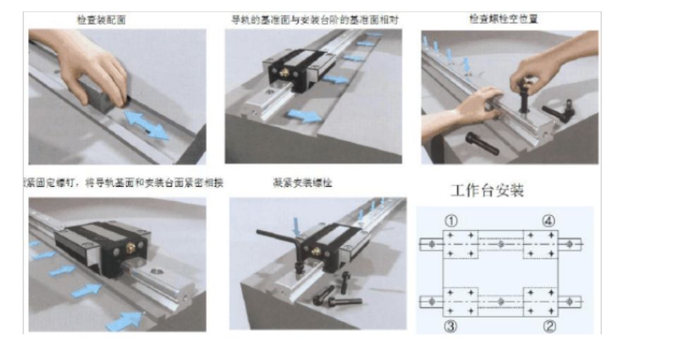

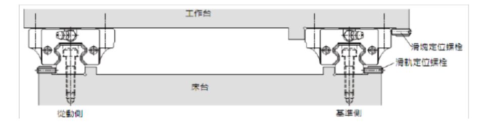

1、在安装直线导轨之前必须清除机械安装面的毛边、污物及表面伤痕。注意:直线滑轨在正式安装前均涂有防锈油,安装前请用清洗油类将基准面洗净后再安装,通常将防锈油清除后,基准面较容易生锈,所以建议涂抹上黏度较低的主轴用润滑油。
2、将主轨轻轻安置在床台上,使用侧向固定螺丝或其他固定治具使线轨与侧向安装面轻轻贴合。注意:安装使用前要确认螺丝孔是否吻合,假设底座加工孔不吻合又强行锁紧螺栓,会大大影响到组合精度与使用品质。(我们推荐你关注“机械工程师”公众号,第一时间掌握干货知识、行业信息)
3、由远端向近端按顺序将滑轨的定位螺丝稍微旋紧,使轨道与垂直安装面稍微贴合。垂直基准面稍微旋紧后,加强侧向基准面的锁紧力,使主轨可以确实贴合侧向基准面。

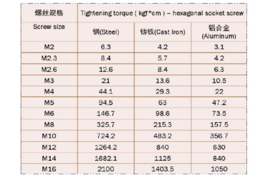

4、使用扭力扳手,依照各种材质锁紧扭矩将滑轨之定位螺丝慢慢旋紧。
5、螺栓锁紧扭矩
